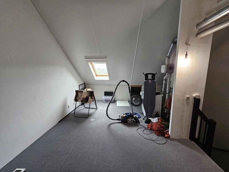

Goedemiddag allemaal,
Wij gaan onze zolder verbouwen.
Het huidige plafond klinkt hol behalve op de plek waar de plastic strips zitten en de schroeven in het midden van elke plaat.
De panelen hebben een gewicht van ongeveer 11kg per 2400x600mm
Het plafond willen we bedekken met deze houten panelen.
https://woodupp.nl/produc...=rustiek-natuurlijk-eiken
Hoe kunnen we deze het beste bevestigen?
En nog veel belangrijker, kan het hout wat achter deze platen zitten dit gewicht houden?
Fijn weekend allemaal.
Afbeeldingslocatie: https://tweakers.net/i/UMF94YLiCXz9f8KEkwIGDF0VH4Y=/800x/filters:strip_icc():strip_exif()/f/image/GrY6VgBBVEnnCdHeHmguxs9A.jpg?f=fotoalbum_large
  • Cheesy
Ziet er uit als wit gelamineerd spaanplaat. Daarachter zit waterkerende folie, dus ik zou me meer zorgen maken dat je daar niet doorheen schroeft. Over het gewicht zou ik me geen zorgen maken, een gipsplaat + afwerking weegt mogelijk nog zwaarder.

@Cheesy En hoe bevestig ik deze dan? eerst wat vurenhoutenbalken plaatsen en daarop de panelen?

Er staat uitgebreide montage instructies op de website van de panelen.
En het is niet bekend welke balken achter de witte platen zit, dus of die het kunnen houden is giswerk.

Frutter
Het is inderdaad pure speculatie wat erachter zit en wat dat kan dragen. Het lijkt echter gewoon over de gordingen te zijn geplaatst. Misschien kan je achter het knieschot kijken of daar de oorspronkelijke constructie zichtbaar is? En anders moet je kijken of je een plaat kan losmaken...

Inderdaad knieschot loshalen en anders afwerking kozijn loshalen. Als het een scharnier dak is kun je er niet zoveel aanhangen.

Meestal zijn bij dit soort scharnierdaken 120 cm per paneel en zitten er 3 dikke planken op zijn kant in. Echt balken zou ik het niet willen noemen. Links en rechts en in het hart op 60cm zul je per paneel zo’n plank vinden om in te kunnen schroeven. Er zit inderdaad folie achter denpmaat waar je tegenaan kijkt. Vervolgens een dik pak steenwol waarschijnlijk en dan weer folie en je panlatten.

@sj0ertum bedankt voor je uitgebreide reactie! Dus op die balken kan ok schroeven? En kwa gewicht geen probleem?
  • Morfieus0
  • Laatst online: 19-10 20:03
Je kunt als je zeker wilt zijn wat er achter zit en het bij het knieschot niet zichtbaar is, voorzichtig een kant van het timmerwerk bij het raam verwijderen.
Hiermee heb je direct zicht op het isolatiemateriaal erachter en kun je kijken wat voor soort en lengte pluggen / schroeven je kunt gebruiken. Voorkom je ook gelijk mee dat je door je damp remmende folie heen gaat.

het lijkt op een sporenkap.
(kijk even achter het knieschot, zie je beugels dan is het bijna zeker)
indien het een sporenkap is.
dwz dat er balkhout loopt van (sporen h.o.h. 610mm) beneden naar boven.
je ziet het ook van de bevestiging van de plaat wand die loopt ook zo.
maw je kan er vanuit gaan dat er op de lijn van de strips/schroeven massief balkhout ligt.
strip boven het dakraam is een plaatnaad, strip naast het dakraam is een elementnaad.

Ik zou gewoon lekker het montage advies van de akupanelen volgen: monteren met hi-tack kit. Zo weet je zeker dat je niks beschadigd wat niet mag beschadigen, en als de panelen er ooit weer af moeten maakt het ook niet uit of je kit moet verwijderen, of schroefgaten repareren...
Deze panelen zijn gemaakt van PET vilt met daarop stroken MDF, die zijn niet zo zwaar. Als je plafond dat niet kan houden heb je andere problemen ;)
P.S. ik weet niet wat je overweging is om voor deze panelen te gaan, maar een veel voorkomende misvatting is dat de panelen geluidsdempend werken. Denk erom dat dit maar in zeer beperkte mate het geval is, ze verbeteren voornamelijk de akoestiek in een ruimte (galm/echo), en zijn niet bedoeld als geluidsisolatie!

Die acoustische panelen kit je, schroeven is echt niet nodig.
Goede montagekit die ze voorschrijven, en je plakt het er zo tegenaan.

Ik zou dus niet voor kit gaan. Dat heb ik bij het monteren van dit soort panelen bij mezelf dan ook niet gedaan. Ik beschadig de achtergrond het liefst zo min mogelijk en dat doe je met hightac ofzo wel. Je zou stevige latten kunnen schroeven die je haakt op de dak schroeft en vastschroeft daar waar de kunstof strip/plint nu zit. Vervolgens schroef je de panelen vast op deze latten. Raggels zoals met gipsplaten
