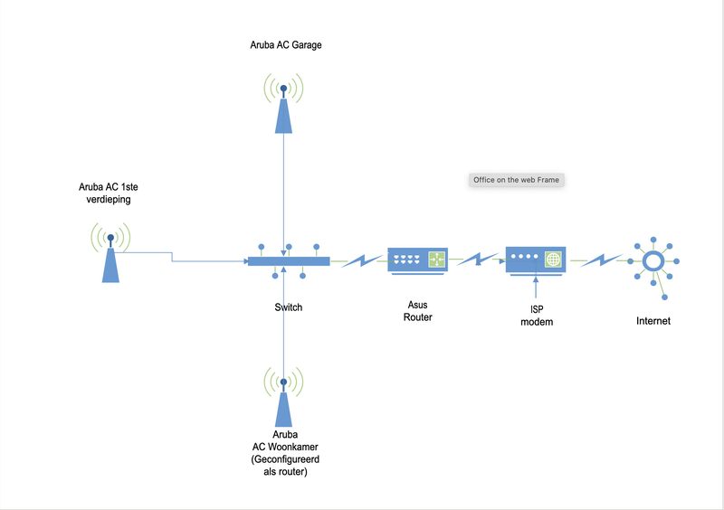

Beste mede forum specialisten,
Ik heb een thuisnetwerk wat gedeeltelijk werkt. Hier heb ik wat vragen aan jullie. Bijgevoegd is de tekening van mijn huidige situatie. AC Woonkamer is automatisch geconfigureerd als Router (Dit is de master neem ik aan en de andere 2 AC's worden dan de slave?)
Nu werkt roaming helaas niet. Dit terwijl alle drie de AC's van Aruba Instant On zijn. Moet ik dit instellen op de Master en waar?
Alvast bedankt voor jullie tijd.
Gr,
Björn

Wat is een Aruba AC? Bedoel je misschien AP? (Access Point) Welke model(len)?
Een los AP configureer je niet als router, laat staan of dit überhaupt mogelijk is.
De Asus is je router, en een dubbele NAT, router dus, wil je ook niet.
Over het master/slave verhaal, één AP is de Virtual Controller. Afhankelijk van het model, kun je ook een preference opgeven welke VC moet zijn. Als er een AP wegvalt, krijgt een andere deze rol.
In de praktijk maakt het niets uit welke VC is.

Ah sorry... Bedoel idd een AP.
Het zijn 3 Aruba's Instant On (AP22)
Zou ik dan wel degene welke nu als router is geconfigureerd terug moeten zetten naar Acces Point?

Ik heb een soortgelijke setup (ook met Aruba AP22) en je moet alle ap's inderdaad in AP mode zetten.

Default instelling als AP is voor de meeste dingen goed. Je wilt in een normaal thuisnetwerk maar een router hebben, namelijk het apparaat wat je thuisnetwerk aan het internet verbindt.
Enige wat ik verder gedaan heb is aparte SSID's voor 2.4GHz en 5GHz ingesteld omdat ik de band steering van deze apparaten onvoldoende vond.

Als je de tweede AP aansluit... heb je dit via 'extend your network' gedaan?
Want ik krijg een foutmelding als ik mijn 3de AP rechtstreeks aan de switch hang.

Ik heb gewoon "Add new devices" gedaan binnen de bestaande site in de InstantOn app, dan 'search for my devices' en ze werden gevonden.

Thanks voor je reactie. Als ik je verhaal zo lees heb ik nu 2x een NAT. Kan ik er dan van 1 deze regel uitzetten?

Double NAT is wanneer je router achter een andere router aansluit die twee verschillende privénetwerken creëert.
Kortom. Die AP nu in router mode staat in AP mode zetten en de Asus router het router werk laten doen.

Dubbel Nat is in tegenstelling wat velen denken geen enkel probleem, zolang je maar weet dat je tussen de twee router een nieuw subnet maakt wat niet kan communiceren met je uiteindelijke subnet, maar als je daar verder niets aansluit is het geen enkel pobleem.
Roamen wordt verder door de client gedaan en niet door AP's.
Maar zoals ik al zei, elke router maakt weer een eigen subnet waartussen niet geroamd kan worden.
Als je dus een ISP router, een Asus router en de Aruba als router dan heb je dus drie subnets waartussen niet geroamed kan worden( je hebt dan triple Nat)
De beste oplossing is die Ausus ertussen uit en de Aruba's in AP mode zetten.
Een na beste oplossing is de wifi van de ISP router uitzetten en de Aruba's in AP mode zetten.
Wat belangrijk is dat je de security settings van alles precies gelijk houd anders kan er nooit geroamed worden.
Eventueel kun je de wifi van de Asus ook uitzetten als je voldoende dekking hebt zonder die wifi.
