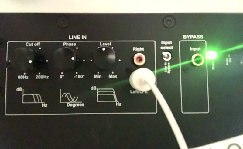

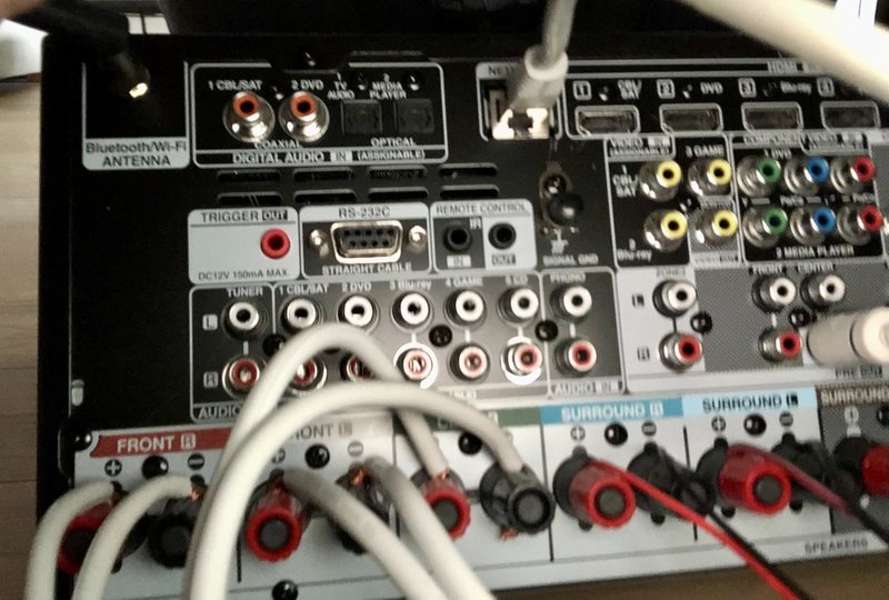

Hierbij al enkele foto's wat betreft de aansluitingen op de Denon en de Sub.

- Faseknop BW-2 op 0. De receiver regelt dit. De crossoverknop helemaal open.

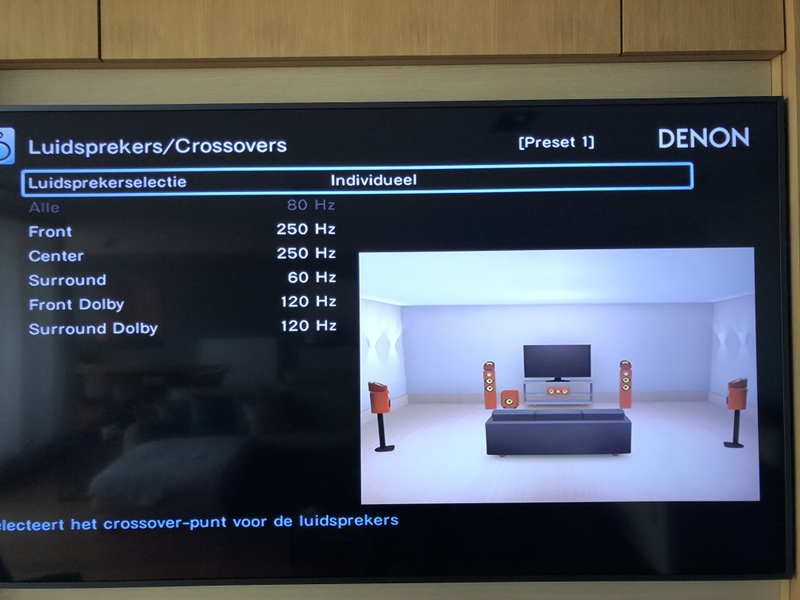

LUIDSPREKERS : handmatige setup: zie foto‘sAfbeeldingslocatie: https://tweakers.net/i/EFHiIlHb2pzphJG-tulmxrNGtIE=/800x/filters:strip_icc():strip_exif()/f/image/mLh7WKKDpcUup7RfzecW63IP.jpg?f=fotoalbum_large

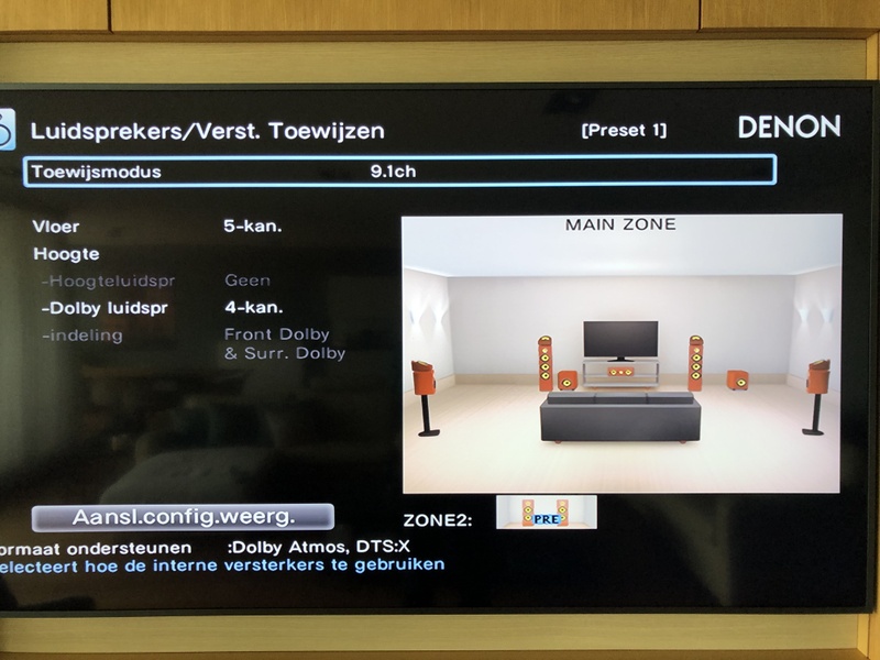

Dit gaat niet helemaal goed. Je hebt volgens mij nog geen surroundspeakers. Je hebt drie speakers voor je en vier in het plafond.
Bij "Hoogte - Dolby speakers" moet je aangeven dat je er twee hebt. Dat zijn dan de voorste plafondspeakers. Die kun je bijvoorbeeld instellen als Front Height.
Op de surround aansluiting van je versterker sluit je de achterste plafondspeakers aan.
Ik denk dat je op deze manier, met de huidige setup, het beste resultaat krijgt. De achterste plafondspeakers fungeren hierin als surroundspeakers.

Bedankt, ja. Zal deze opstelling proberen. Welke toewijsmodus is bij deze het beste?
https://manuals.denon.com/AVCX3700H/EU/NL/DRDZSYasydxfyy.php
Afbeeldingslocatie: https://tweakers.net/i/3qYZd0EDkAflUfJwUlkzSjtUjXA=/800x/filters:strip_icc():strip_exif()/f/image/rtnoiP0lB0o7vGsWeRIp55Gq.jpg?f=fotoalbum_large
En dan moet ik Audyssey nog eens laten lopen.
  • christiaans
  • Laatst online: 10-11 16:31
9.1 is prima. Dat gaat over het toewijzen van de aanwezige versterkerkanalen. Vervolgens bepaal je daaronder welke je daarvan gebruikt en op welke positie.

vlgs mij moet jij hem op 7.1 instellen.
fr,center en rear (achterste plafondspeakers) en de voorste plafondspeakers als dolby speakers.

Ik zou wel even spelen met je crossovers, 250hz voor front en center lijkt mij niet goed, ik heb fronts KEF Q750 en die staan op 60hz center heb ik een KEF Q650C daar staat hij op 80hz, surrounds op 100hz en dolby atmos / height speakers op 120/150hz
  • CPM
CPM
Ik doe maar wat, jij dan?
Die crossovers zijn echt veel te hoog. Ik zou Audyssey nog een keer draaien.
