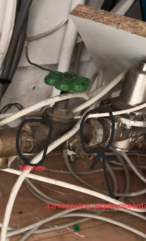

Vraagje: ik heb (voor een andere klus dan deze) een offerte aangevraagd bij een loodgieter. De betreffende loodgieter wilde ook even in de meterkast kijken en merkt op dat e.e.a. na onze watermeter vervangen moet worden, omdat volgens hem e.e.a. niet voldoet aan de hedendaagse normen voor (voedsel)veiligheid. De metalen waarvan de koppelstukken achter de watermeter zijn gemaakt zouden de boosdoener zijn, waardoor volgens hem ook een nieuwe terugslagklep en een nieuwe drukmeter noodzakelijk is. Zie de foto hieronder voor een idee hoe het er bij ons uitziet:
Afbeeldingslocatie: https://tweakers.net/i/oNHNs7w-5uGAO1fFyZfswygf2OA=/800x/filters:strip_icc():strip_exif()/f/image/vBjvfBb1sx7QQ2STcVMxm1hb.jpg?f=fotoalbum_large
Het gevolg is dat de werkzaamheden voor een simpele klus leiden tot een offerte van omvang. Nu vraag ik me af of hij een legitiem punt te pakken heeft of dat hij een kans ruikt geld te verdienen (doordat we in een tamelijk riant huis wonen zijn we wel eens vaker slachtoffer van "creatieve offertes").
Wie weet raad? :?

Watermeter is van het waterbedrijf lijkt me. Alles daarachter is dan van jou. De rest lijkt mij messing of koper. Ik zie niets wat raar is.
edit: ik had verkeerd gelezen dat de watermeter ook vervangen moest worden.

Dit is gewoon messing ja. Entertain hem eens met de vraag waarom dit dan een probleem is.
  • RedPas
  • Laatst online: 20-10 10:43
Ik zie niets dat zou moeten vervangen worden.
Vervang je loodgieter maar ;)

scoobs schreef op donderdag 20 juni 2024 @ 13:51:
en entertain ons dan met het antwoord van de loodgieter
  • Dreadnought
  • Laatst online: 13-09 16:35
OK, ik zou ook denken dat dit messing is, dank voor de bevestiging :)
Volgens de loodgieter zou dit staal zijn en daarom giftig...?

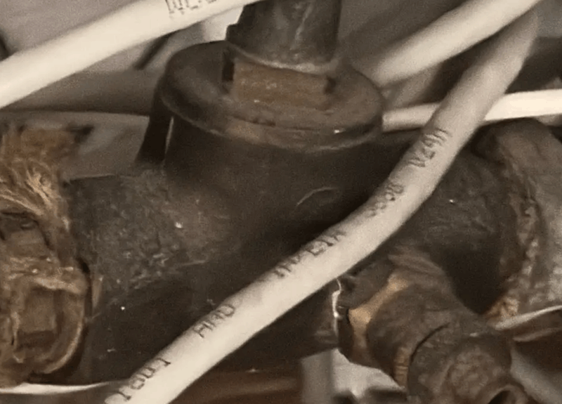

Enige waar ik wat over twijfel (lijkt ijzer ipv messing) is dit stukje.
Afbeeldingslocatie: https://tweakers.net/i/AA1HjOn4sUyomibF7L19cxDLKdc=/800x/filters:strip_exif()/f/image/Exo2txlEkxz4CBimVRAcDGJX.png?f=fotoalbum_large
Maar ook dat lijkt mij geen veiligheidsprobleem.

Gewoon ouderwets 'gebruik' maken van het feit dat de loodgieter degene met kennis is en jij niet.

Dreadnought schreef op donderdag 20 juni 2024 @ 14:02:
Alleen loden leidingen zijn een probleem. Maar dat is denk ik iets van voor 1960?

franssie schreef op donderdag 20 juni 2024 @ 14:02:
Bedoel je de kraan zelf of de koppeling tussen de terguslagklep en de kraan?
Stel dit moet worden vervangen, dan kun je de rest van de onderdelen toch houden lijkt me en enkel de koppeling vervangen?
Overigens, de woning stamt uit 1992 en is destijds zonder besparingen gebouwd (tenzij iemand een loopje genomen heeft met de bedoelingen van de toenmalige kopers). Werd in die tijd nog ijzer gebruikt voor dit soort koppelingen?

@Dreadnought Dat stuk dat grijs/zwart is uitgeslagen (Vreemd soort T stuk als koppeling). EDIT: De kraan.
Zeker als de woning uit 1992 komt zou ik niets vreemds verwachten.

Het is, gezien door mijn restaurator ogen, allemaal messing.
Afhankelijk van de legering kan de ene soort messing wat eerder of anders oxideren (dat donkere laagje) dan de andere soort. Maar giftig metaal zie ik nergens zitten.
  • DJMaze
Messing is niet ferromagnetisch.
Heeft je loodgieter getest met een magneet of het ijzer is?

@Yaksa lijkt mij ook het meest waarschijnlijke. Als het mijn eigen kast was had ik met een ijzervijltje een stukje blank gemaakt, puur uit nieuwsgierigheid.

Nope. Zijn argument was "staal", maar dat terzijde, conclusie was in minder dan een seconde getrokken "oh, ik zie het al". Ik kom op het punt te denken dat ik niet met deze loodgieter in zee moet gaan.

Dreadnought schreef op donderdag 20 juni 2024 @ 14:39:
Dat is dus kul. Sowieso, staal zal zich wat offeren en dan kan er wat ijzer(oxide) in je water komen. Zit ook in spinazie. Je hebt eerder een ijzer en koper tekort dan teveel.
Andere loodgieter zoeken als je het mij vraagt.

Het enige wat ik zie op de foto is een afdichting met hennep.
Dat mag ik dacht sinds 2017 officieel niet meer.
Hulpstukken, koppelingen en verbindingen
3.1 Soldeerverbindingen (capillair en schroefdraad)
De hulpstukken met capillair en schroefdraad moeten voldoen aan de eisen gesteld in
de Kiwa BRL-K623 en zijn bedoeld om te worden toegepast in combinatie met
koperen buizen volgens de BRL-K760
Bij schroefdraadverbindingen kan gebruik worden gemaakt van afdichtingsmiddelen.
Deze afdichtingsmiddelen dienen te beschikken over een erkende kwaliteitsverklaring
volgens de Regeling.
Opmerking:
Hennep is een natuurproduct en kan daarom geen erkende kwaliteitsverklaring
krijgen volgens de Regeling. Hennep is dus niet (meer) toegestaan..
Overigens kun je prima de oude delen hergebruiken met telfon tape oid.

@Dreadnought als je met een scherp voorwerp de verdachte koppelingen bekrast tot het onderliggende materiaal zichtbaar is, welke kleur is dat dan?
Goudachtig = loodgieter vervangen.
Zilverachtig = koppelingen vervangen.
[ Voor 21% gewijzigd door FRANQ op 20-06-2024 20:45 ]

Die koppeling na die kraan met groen handvat lijkt wel een gegalvaniseerde 3 delige koppeling, dat mag ook niet meer.
Afbeeldingslocatie: https://tweakers.net/i/rtqsCgwkJhZ02U8fPq5PucgAR6M=/x800/filters:strip_icc():strip_exif()/f/image/hklXOBEUKCgMNIw8lYNQudEy.jpg?f=fotoalbum_large
Die koppeling kan ook gewoon aanslag zijn, even een schuurpapiertje erop.
Wordt ie geel dan is het messing en niks aan de hand.
Hennep kan trouwens ook niet echt kwaad... maar daar zijn regeltjes voor die bepalen dat het niet gecertificeerd kan worden... :O

Dreadnought schreef op donderdag 20 juni 2024 @ 13:47:
Wie weet raad? :?
Wat is dat zilverkleurige ding helemaal rechts trouwens?
Meeste is al gezegd: hennep mag officiëel niet meer voor drinkwater ivm legionella. Ik zou er niet van wakker liggen. Verder even schuren, dan weten we het zo :)
Overigens is het vervangen ervan geen hogere wiskunde. Kogelkraan met terugslagklep en aftap heb je voor 2 tientjes, dan nog een stukje buis.

Ik lees hier een paar keer dat hennep niet meer is toegestaan of gewenst. maar in die gekartelde aansluitingen past geen teflon - hoe dan wel?

loctite 55
fantastisch spul

Ik ga een dezer dagen eens ff een rondje schuren en zien wat ik ga zien en laat het weten.
V.w.b. het zilveren ding rechts: ik vermoed dat dit een drukregelaar is.
Nog een vraag: stel deze installatie is in 1992 geleverd cf. de toenmalige standaarden, echter in de voorbije 10 jaren zijn bepaalde zaken inmiddels niet meer toegegaan.. maakt dat dan meteen het aanhouden van deze verouderde installaties onveilig?

Zilverkleurig ding is waarschijnlijk een waterslagdemper.

Waarschijnlijk heeft hij het volgende opgemerkt. Na de groene afsluitkraan zie ik een appendage van een ander soort metaal. Ik vermoed dat hij bedoelt dat hier een galvanische scheiding nodig is en deze ontbreekt. Daardoor ontstaat er roest aan de binnenkant, omdat de metalen elkaar aantasten.
Door een dielektrische koppeling te plaatsen voorkom je dit. Waarschijnlijk wil hij deze delen vervangen en gelijk het stuk mee pakken waar hennep zit. Dat kan ik op zich goed begrijpen.

Het mag nu niet meer toegepast worden in drinkwater installaties omdat hennep een natuurproduct is en daarom niet gecertificeerd kan worden.
Bestaande installaties worden op termijn ooit een keer vervangen en dan is het weg.
Overigens zou ik me niet druk maken om een beetje hennep.
Eerder om gegalvaniseerde koppelingen of loodhoudende solderingen of zelfs nog loden leidingen.
Allemaal niet van toepassing in dit geval.
Die extra terugslagklep verbaasd me ergens wel, elke watermeter is voorzien van een eigen zeef aan de ingaande kant een een terugslagklep aan de uitgaande kant.
Maar het kan geen kwaad verder.
