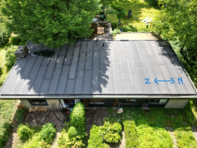

Foto van dak:
Afbeeldingslocatie: https://tweakers.net/i/Vnlw3jJQdThvgEX5pCDTLjT2Zrk=/800x/filters:strip_icc():strip_exif()/f/image/8q3RtRquEJmGhFnA9QJQY5Qx.jpg?f=fotoalbum_large

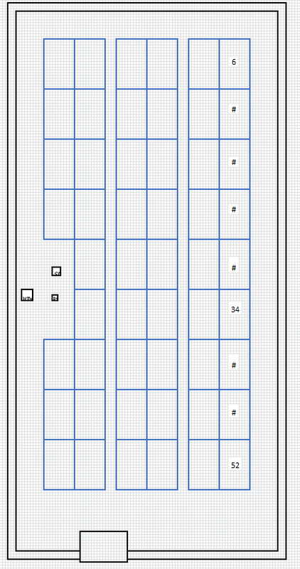

Legplan op schaal met 435Wp panelen (~180x110)
Afbeeldingslocatie: https://tweakers.net/i/7cYrcFSLTd8NMZfIIcjjJLQR8-c=/x800/filters:strip_exif()/f/image/NgUMO3YIBK6HXkNij5FCXTio.png?f=fotoalbum_large

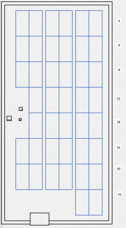

Legplan op schaal met 590Wp panelen (~220x120)
Afbeeldingslocatie: https://tweakers.net/i/Ye-nVp81aRdka4xRhX3eKRu33gw=/x800/filters:strip_exif()/f/image/8VCSqYUibPFn3s7Cxx0eCowX.png?f=fotoalbum_large

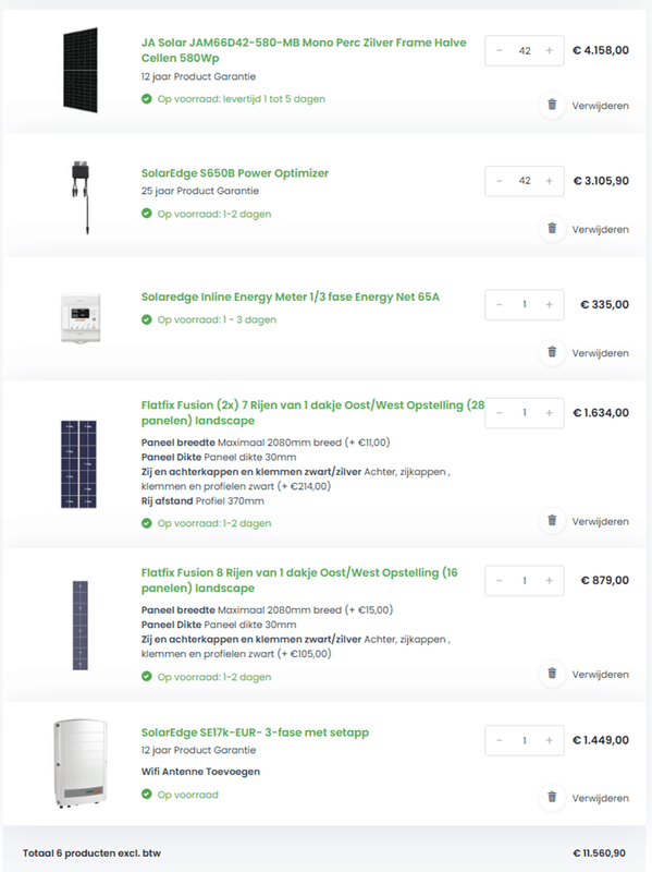

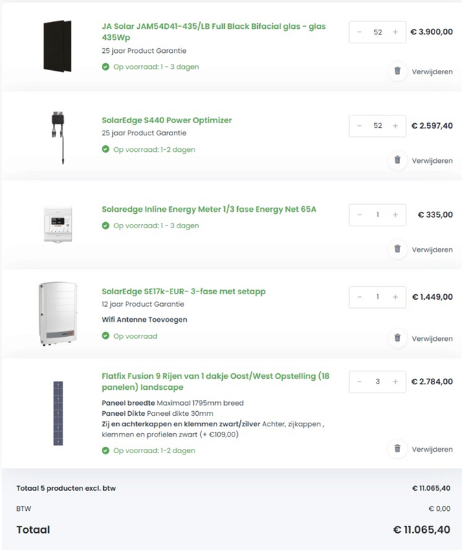

Winkelmandje 52x435Wp
(Ac kabel/div. kleine spullen komen er nog bij)
Afbeeldingslocatie: https://tweakers.net/i/5e4nqr30PljfH1ZK1rJCikqlmJw=/x800/filters:strip_exif()/f/image/9VGiJZDWCAP7bOmTKS7IMo97.png?f=fotoalbum_large
Winkelmandje 42x580Wp
Afbeeldingslocatie: https://tweakers.net/i/TwB2Xn4GmGsa2XUMtikOQ_WcX6w=/x800/filters:strip_exif()/f/image/iS51zpj35TPM7OZkJFxpdugh.png?f=fotoalbum_large
Members only: Adres
De hamvraag: Welke SolarEdge omvormer en string configuratie is het beste zodat hij lekker vroeg opstart in de mindere maanden?
Ik overweeg ook Enphase, maar dat is zo 4K duurder met IQ8MC micro's..
Ook schijnt Flatfix fusion niet te werken voor de 580Wp systemen, hebben jullie daar nog betere opties voor?

Je kunt geen vergelijking maken op basis van gelijk geïnstalleerd vermogen, @Bravo.
Je moet met 15-20% meer geïnstalleerd vermogen rekenen, en bij een zuid opstelling in de winter speelt dan ook nog rij schaduw… wat Thomas Berger niet meerekent…
En te weinig schaduw voor solaredge? Dit is een casus om het echt zeker te overwegen.
Eerste stap is werken met een SE20K. Die mag met de commerciële optimizers s1000, s1200) werken, 2 panelen per optimizer.
Vervolgens heb je 14 optimizers per string nodig. Dus je wil eigenlijk een formaat waarmee je er 56 kan leggen. String indeling 1 oost, 1 west omdat er maar 11kW per string mag zijn.
De SE20k gebruik je dan met dynamische begrenzing zodat je de hoofdzekering niet sloopt.

Waarom een voorkeur voor SolarEdge en de energiemeter? Ik zie onvoldoende schaduw om het voordeel van een SolarEdge systeem te rechtvaardigen. Blijft alleen de individuele monitoring per paneel over als voordeel (net zoals bij Enphase). Of heeft dit te maken met de toekomstige integratie in een Victronsysteem?
Puntje van aandacht is het dak, mocht dat binnenkort vervangen moeten worden doe dat dan nu. Anders kunnen alle panelen er weer af.

Als de zon laag staat in de wintermaanden zal er zeker shaduw op 't dak gaan vallen van bomen die verder rond het huis staan. Ik ben in de veronderstelling dat optimzers/micro's dan noodzakelijk zijn om maximale opbrengst te halen. Ook is integratie met victron een eis, zodat het slim geregeld kan worden, en ik ook in eiland modus kan draaien.
Het dak is net volledig geisoleerd en vernieuwd, dus dat kan weer even vooruit.

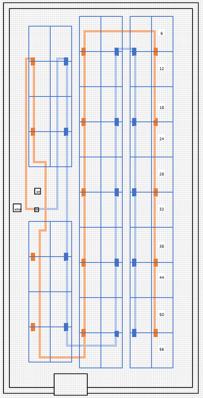

@Ronald Is dit dan een goed legplan? Ik heb de strings en optimizers ingetekend. Kan dit gewoon met 6mm2 DC kabel?
Zou er op de Oost string nog 2 panelen bij mogen? Dus 58 panelen in totaal? Dan zet ik die tussen de 2 losse blokken links. Kleine meer-investering, weer wat extra opbrengst.

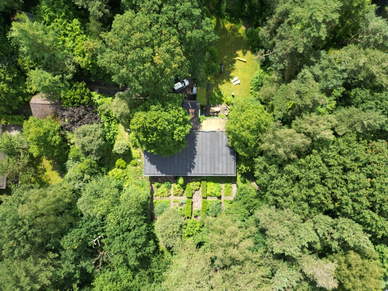

De hoeveelheid indirect licht is direct gerelateerd aan het percentage van de hemelboog zichtbaar voor het paneel.
Er zullen dus verschillen zijn tussen de panelen dichterbij de bomen.
