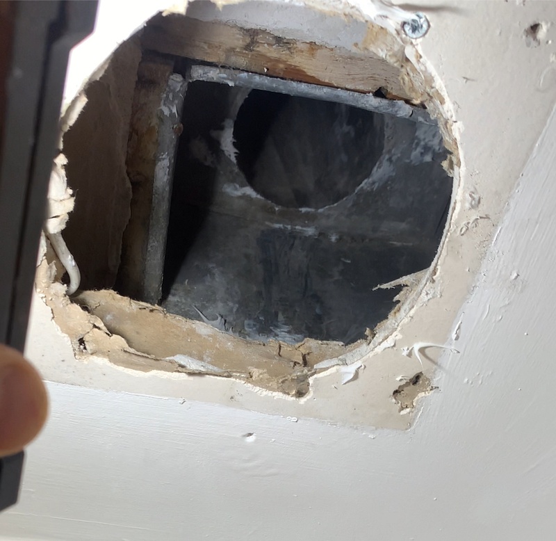

Ik heb ruim 2 maanden geleden een huis gekocht. Badkamerventilatie werkt niet optimaal. Ik heb geen systeem bij mijn CV maar een buisventilator. Ik was eerst in de veronderstelling dat het systeem niet genoeg capaciteit had. Nadat ik het systeem uit het plafond had gehaald zag ik dat de ventilatieslang niet uitkwam in het gat waar die in hoort te zitten. Dit zou redelijk simpel op te lossen moeten zijn. Naar een bouwmarkt geweest en daar een nieuwe ventilatieslang, boordring, slangklemmen en high tack kit aangeschaft.
Nu had ik de ventilatieslang om de boordring gedaan en geklemd met de slangklem. Boordring is niet te klemmen in het gat waardoor ik op aanraden van een medewerker kit op de rand van de boordring had gedaan. Nu wilde ik dat op die wijze rondom het gat vastmaken. Alleen blijft de kit niet zitten.
Vanuit het plafond(gipsplaat) gezien moet ik een kleine bocht maken en kom ik in een rechthoekige gat uit. Die is 21 bij 14,5cm groot. Vanuit daar moet ik een klein stukje omhoog en kom ik uit bij een ronde gat die een diameter heeft van ongeveer 10cm. Het ronde gat is niet gecentreerd in het rechthoekige gat waardoor de boordring er niet in te klemmen valt. Kit lijkt dus de enige oplossing. Boordring is iets groter dan het ronde gat. Dit is geen probleem zolang die maar het ronde gat geheel afdicht. Alleen krijg ik dit niet helemaal voor elkaar omdat de kit niet blijft zitten.
Ik zat er aan te denken om de boordring en de oppervlakte waar die op moet komen eerst goed kitvrij te maken, licht op te schuren en daarna goed te ontvetten. Daarna op de boordring dubbelzijdige tape te bevestigen. Ik heb namelijk hele sterke tapijttape over. Hierdoor denk ik dat de boordring voorlopig wel even blijft zitten om het verder af te werken. Om het af te maken wil ik dan de high tack kit rondom de rand smeren zodat het goed blijft zitten en luchtdicht wordt. Dit laten uitharden en dan alles weer in elkaar zetten in de hoop dat het blijft zitten en luchtdicht is. Dit zou de zuigkracht dan ten goede moeten komen hopelijk.
Ik heb 2 linkerhanden en ben op zoek naar een makkelijke en langdurige oplossing. Er is weinig bewegingsruimte in het gat. Weet iemand een betere oplossing voor mijn probleem?
Foto’s bijgevoegd. :)
Afbeeldingslocatie: https://tweakers.net/i/uIg6B3VIP-CfJLOQTQ8N8kLxkaw=/800x/filters:strip_icc():strip_exif()/f/image/EI7mcj54HsNCdCK27rqiOjUe.jpg?f=fotoalbum_large
Afbeeldingslocatie: https://tweakers.net/i/n9S_9klaPEkdXIy2WBWxk6DKfsI=/x800/filters:strip_icc():strip_exif()/f/image/1igBK0Ktq6IccYKw10I3Bhrt.jpg?f=fotoalbum_large
Afbeeldingslocatie: https://tweakers.net/i/XQyxzV7-uZiljZNe45NXAbxNuG8=/x800/filters:strip_icc():strip_exif()/f/image/12mPlb1bUMhsHGy2Zo3edTOV.jpg?f=fotoalbum_large

Als het gat verder luchtdicht is, waarom laat je de fan de lucht niet gewoon in het vierkante gat blazen?
De lucht zal vervolgens vanzelf via de buis naar buiten gaan.

Waarom pak je geen verloop 100-125 concentrisch? https://www.ventilatielan...ti443dHbP29BoCknoQAvD_BwE
Die klem je in de buis (evt met rubber of wat dan ook) en op de andere kant de ventilator.
Het geheel zoveel mogelijk luchtdicht aansluiten is wel aan te raden, zowel qua vocht en tocht.
edit: evt heb je ook nog 100-100 verloopjes de je in een buis kunt schuiven

Vanaf beneden (ventilator) naar boven (ronde gat) als volgt opbouwen:
Verloopstuk 125-100: https://www.ventilatiesho...-100mm-afdichtingsrubber/
Stukje flexibele buis: https://www.ventilatiesho...nium-2-meter/category/34/
Flexibele slang niet uitrekken, wordt het zwak van, gewoon in in elkaar gedrukte toestand de juiste lengte afsnijden en dan in de juiste bocht plooien.
Dan een verbindingsstuk (sok): https://www.ventilatiesho...-100mm-afdichtingsrubber/
Die gaat dan in het 100mm gat.
Dit alles er van uitgaande dat je voor deze hulpstukken genoeg hoogte hebt, dat kan ik aan de foto niet goed zien.

Uiteindelijk een aluminium buis(100mm) in het gat gedrukt. Een verloopstuk in het gat drukken lukte niet omdat het gat niet gecentreerd was. Aan het uiteinde een verloopstuk 100mm naar 150mm. Daaraan een flexibele slang die naar de ventilator loopt. Alles met een slangklem goed vastgezet en het lijkt nu goed luchtdicht te zijn.
