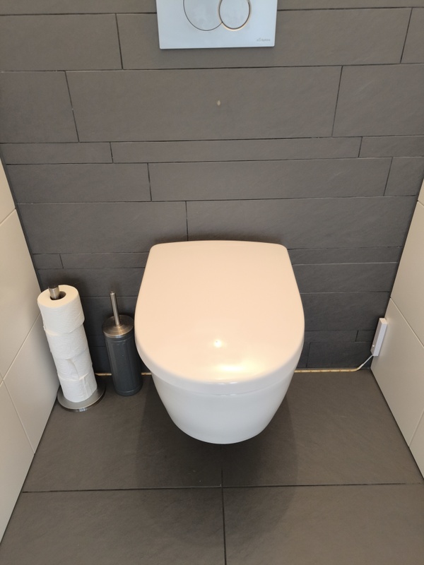

Goedemiddag,
Ik heb een 2e hangtoilet op de eerste verdieping met een beluchtingsprobleem. Na een paar keer doortrekken loopt het toilet vol met water. Moment dat je bij de douche de afvoer opent loopt de afvoer van het toilet in 1 keer leeg. Alle andere afvoeren in huis lopen prima door. Wij hebben als een van de weinigen in de buurt een inpandige badkamer met een apart toilet buiten de badkamer.
Na vele (camera)onderzoeken is de conclusie dat er te weinig beluchting is. De afvoer ligt vrij ver van de standleiding. Het huis is in 2015 opgeleverd door Dura Vermeer en dit lijkt destijds gewoon niet goed te zijn aangelegd. Het idee is om een beluchter te gaan plaatsen. Helaas moeten we het toilet dan gaan openbreken.
Weten jullie of er afvoerclosets bestaan met beluchter?
Alvast bedankt voor de reactie.
Groet
Barry
Afbeeldingslocatie: https://tweakers.net/i/gTjVEns_G3l7aCR_HAepWmorlto=/x800/filters:strip_icc():strip_exif()/f/image/PURd6nUDShabqd7ZsaHoeLnD.jpg?f=fotoalbum_large
[ Voor 32% gewijzigd door Senna_1994 op 18-06-2024 11:54 ]
  • hfolkers
  • Laatst online: 20-10 14:47
google al geprobeerd?
Allerlei opties voor afvoer bocht met beluchter... verder weet ik natuurlijk niet hoe je toilet er uit ziet, maar moet niet zo'n probleem zijn denk ik.
  • jnr24
  • Laatst online: 14-09 11:26
Misschien kan je één richtingsklepje plaatsen? Zodat er geen stank uitkomt maar wel lucht kan worden aangezogen. Bij een hangend toilet kan dit mooi achter het wandje.
  • Senna_1994
  • Registratie: Juni 2024
  • Laatst online: 04-09-2025
Dank voor de reactie(s).
Waar wordt zo'n éénrichtingsklepje precies geplaatst?
Op google staat een hoop informatie al geeft dat ook niet altijd even veel duidelijkheid.
  • naftebakje
  • Laatst online: 20-10 15:08
Als ik het zo lees, gaat het niet om beluchting, maar om ontluchting. Door de sifon van de douche te openen, laat je de druk in de standleiding los en kan het water van het toilet wegstromen.
Voor beluchting kan je prutsen met een beluchter (zo'n eenrichtingsklepje, zal hier niet helpen), maar hier moet je een échte oplossing gaan voorzien. Loopt de standleiding door het dak als ontluchting? Idealiter zal je het hoogste punt naar buiten brengen (liefst niet dicht bij een raam), maar als dat eenvoudiger lukt met de doucheafvoer kan dat wellicht ook.

  • Wuursj
  • Laatst online: 23:05
Wuursj
want worst is al bezet
Een berluchter of klep kan stuk raken of vast komen te zitten en dan werkt ie niet meer. Er is dus een kans dat je er ooit eens bij moet, hoe klein die ook is. Daarom zou ik hem zelf niet zo snel bij het toilet achter de tegels zetten.
De beluchter hoeft niet direct bij het toilet en kan ook verderop aan een leiding. Kan je met een pijpje ook elders komen waar je eventueel wel bij zou kunnen? In het plafond, ruimte boven het toilet? Liever een stukje gips oid later weg halen dan weer tegels moeten bikken.
Of is een ontspanningsleiding naar de standpijp toe niet mogelijk? Dat kan niet stuk.
  • twain4me
  • Laatst online: 04:20
twain4me
Breng de leidingen eens in beeld (schets) dit is gewoon gokken
Ik denk ook niet dat beluchten van het toilet een probleem is als jij denkt dat er meerdere spoelingen liggen te wachten op een beetje lucht, zo werkt dat meestal niet, dat trekt je fontijntje oid gewoon leeg ;)
  • Senna_1994
We hebben reeds een extra beluchter op de ontspanningsleiding geplaatst maar dit heeft het euvel nog niet verholpen.
  • jnr24
Het lijkt wel of er juist lucht niet weg kan. Zoals @naftebakje noemt.
