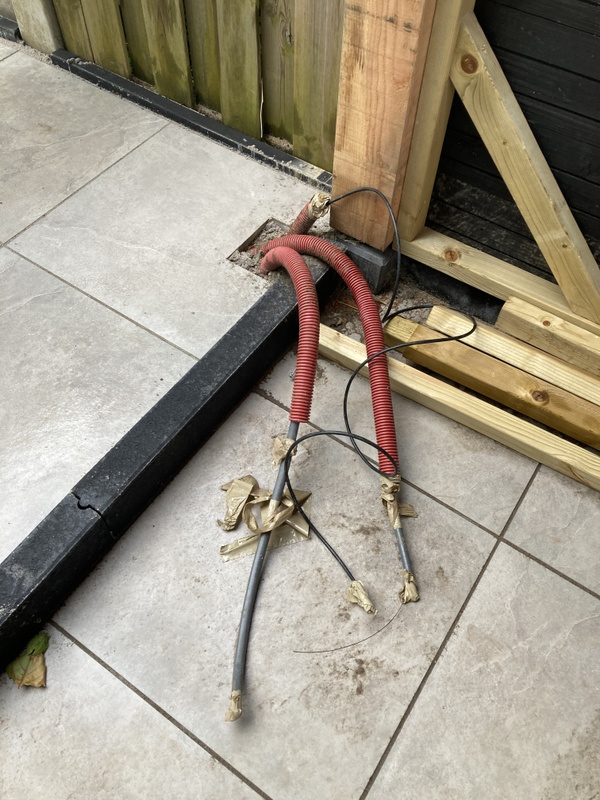

Hallo allemaal,
Ik ben op dit moment bezig met onze tuinhuis.
Ik heb 2 mantelbuizen met elektrakabels en een datakabel die uit een mantelbuis uit de grond komen achter onze tuinhuis. De kabels gaan dan de achterwand in en worden via verdeeldoos verder verdeeld naar stopcontacten en lichtpunten.
Hoe kan ik dit netjes maken? Achteraf had ik ze misschien beter binnen in de tuinhuis binnen moeten laten komen, dan had ik een houten kastje er omheen kunnen bouwen.
Nu kan dat niet meer dus zoek een andere oplossing.
Bestaan hiervoor kunststof of rvs kastjes die tegen regen kunnen?
Hoe kan ik de mantelbuizen afsluiten? Beetje pur?
Of hebben jullie mooie oplossingen?

Waar op foto 1 zit die buis dan?

Zo te zien, is het onder de dorpel door en dan ben je in jouw tuinhuis? Dan is het toch al klaar en doel bereikt?
De kortste mantelbuis zal te kort zijn, maar kun je ongetwijfeld verlengen, eventueel met een PVC buisje.

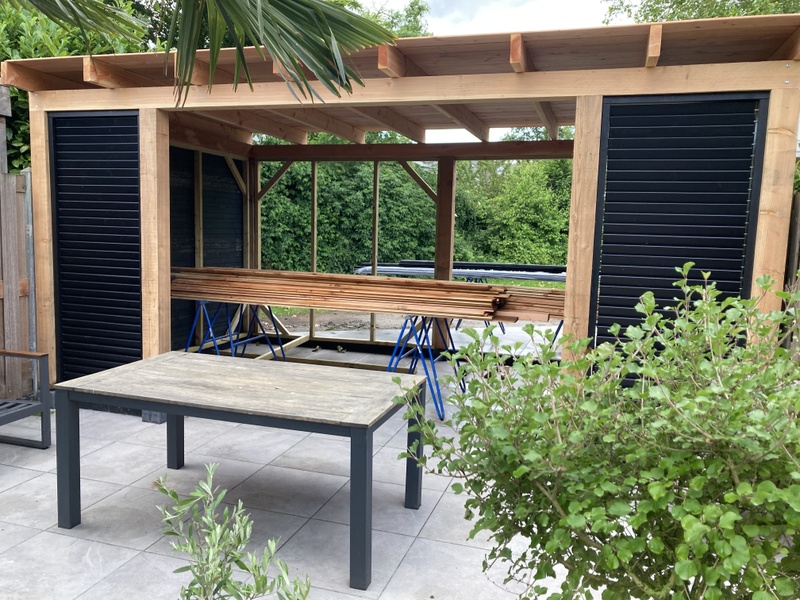

Zoals ik het zie komen ze dus net voor de ingang/uitgang/zijkant van je tuinhuis naar boven.
Als dat dus het geval is, zou ik ze iets doortrekken naar binnen onder de opsluitband door en in de hoek naast de balk oppakken omhoog naar verdeeldoos en daar verder borduren.

Leg je in de hoek een nieuwe tegel, is denk ik de mooiste oplossing.

Jullie hebben gelijk. Kabel onder de rand door en dan binnenuit direct in de binnenmuur uit laten komen. Nieuwe hele tegel op de oude plek.
