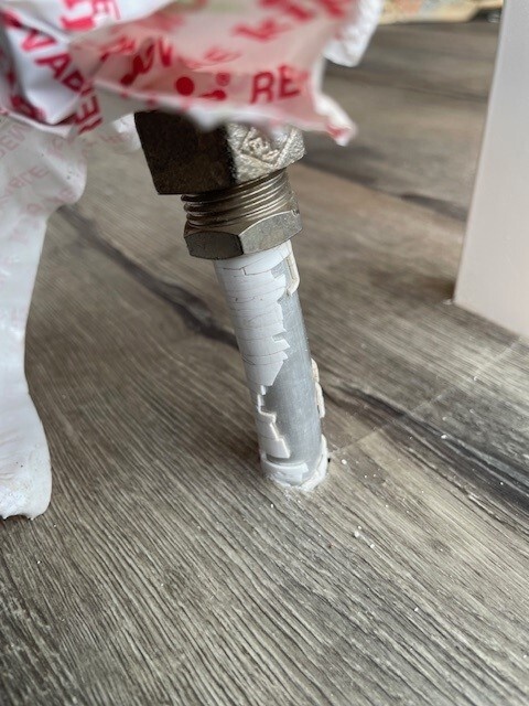

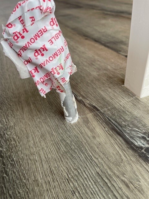

Hallo,
Bij het renoveren van de woonkamer is de plintradiator afgebouwd en wordt gespoten.
Ik had al eerder gezien dat de mantel van de vloerverwarmingsslang afbrokkelt.
De slang is in de vloer gestort destijds, vervangen gaat niet.
De installateur (is niet degene die het destijds heeft geplaatst) heeft er geen ervaring mee en heeft het niet eerder gezien.
Weet iemand wat hier wijsheid is?Afbeeldingslocatie: https://tweakers.net/i/gSQ1i2Ag7ZSBWjqhNiKyXPYABgc=/full-fit-in/4920x3264/filters:max_bytes(3145728):no_upscale():strip_icc():fill(white):strip_exif()/f/image/Web4iesDNi13ypCTMUwFfGQA.jpg?f=user_large

Welk merk is het?
Kan je een foto maken waar die slang zit aangesloten?
En heeft de andere slang op je radiator hetzelfde?

De mantel van de meerlagenbuis heeft bij de meeste oudere merken een voornamelijk beschermende functie, bijv. corrosie. De aluminium kern vangt de druk al op.
Bij modernere varianten, bijv. Upunor zit er een (blauwe) laag tussen die bedoeld is om uitzetten en krimpen van de buis in gegoten vloeren en muren op te vangen.
Ik kan me wel voorstellen dat het aanbrengen van nieuwe koppelingen, knel of pers, e.d. wel wat lastiger wordt in de toekomst.

Edje02 schreef op zondag 16 juni 2024 @ 10:33:
Jawel maar dat is moeilijk en levert veel extra werk en kosten op.

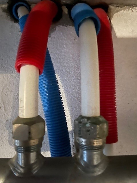

Bedankt voor de 1e reacties. Kan het zijn dat het Unipipe is van Unicor? Zie ik op de oude facturen staan (wie wat bewaart heeft wat). Hierbij nog een foto van de koppeling en ook diezelfde slangen op de vloerverwarming.
De andere slang heeft het niet.Afbeeldingslocatie: https://tweakers.net/i/M1Gu388pks3w1yKeRBnzusw_l30=/full-fit-in/4920x3264/filters:max_bytes(3145728):no_upscale():strip_icc():fill(white):strip_exif()/f/image/WtLG9vOAbqt9tJfHxElYRHwZ.jpg?f=user_large

Dan is het uponor, van de oude leidingen is bekend dat de lagen wel eens loslaten.
Lekt het niet dan goed in de gaten houden.
Check wel even de ketel instellingen, wordt de temperatuur niet te hoog?

Ik neem aan dat er een knelkoppeling is die er in zit? Heeft de knelkoppeling de mantel nodig? En is corrosie een risico? VV staat op 40 graden max. wat denk ik normaal is.
