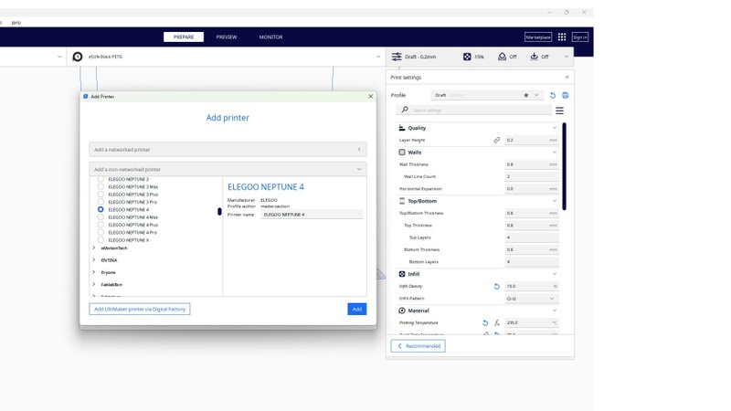

Ik hebt net even in cura 5.7.1.gekeken , en de Elegoo Neptune 4 staat er gewoon tussen .

Afbeeldingslocatie: https://tweakers.net/i/dp0Eq6k5D0nK2THkVnlesGaewNQ=/800x/filters:strip_icc():strip_exif()/f/image/oxJai7GtaqUmeg9yJTQQYGtZ.jpg?f=fotoalbum_large

Ah, dat helpt! Ik kwam erachter dat ik via apt een oudere (4.x) versie te pakken had. Nu de juiste AppImage kunnen downloaden vanuit Ultimaker en die bevat inderdaad Elegoo printers.
Thanks!
