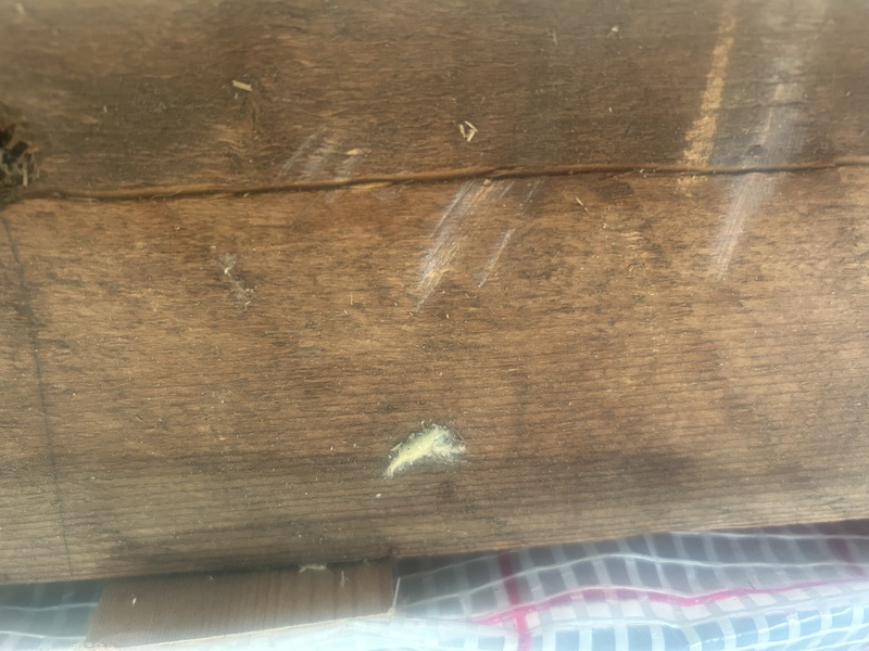

Goedenmiddag allen
Wij hebben onze oude dakkapel vervangen door een vernieuwde prefab dakkapel waar helaasAfbeeldingslocatie: https://tweakers.net/i/Ie8elJCytB68mgHVJ-g2Y_qcGmI=/x800/filters:strip_icc():strip_exif()/f/image/xxYk8uqxJpPTma18W4CwOGNq.jpg?f=fotoalbum_large
Afbeeldingslocatie: https://tweakers.net/i/PsK4CY6XkT5N6s-TeWJoJP_aQmo=/x800/filters:strip_icc():strip_exif()/f/image/k3EHplXqLMvep1ah86K19Lxq.jpg?f=fotoalbum_large
Afbeeldingslocatie: https://tweakers.net/i/vNXLEaFSMw-mX9C7zKKEtBy9BBo=/x800/filters:strip_icc():strip_exif()/f/image/wxce9GZeCADUQA29X5AdPrp9.jpg?f=fotoalbum_large
Afbeeldingslocatie: https://tweakers.net/i/qAxKudX_bC8LuWxv2YERFrZHre0=/800x/filters:strip_icc():strip_exif()/f/image/0egPaRZnnA6W9AutD2wSzsL6.jpg?f=fotoalbum_large nogal wat puntjes aan mankeren.

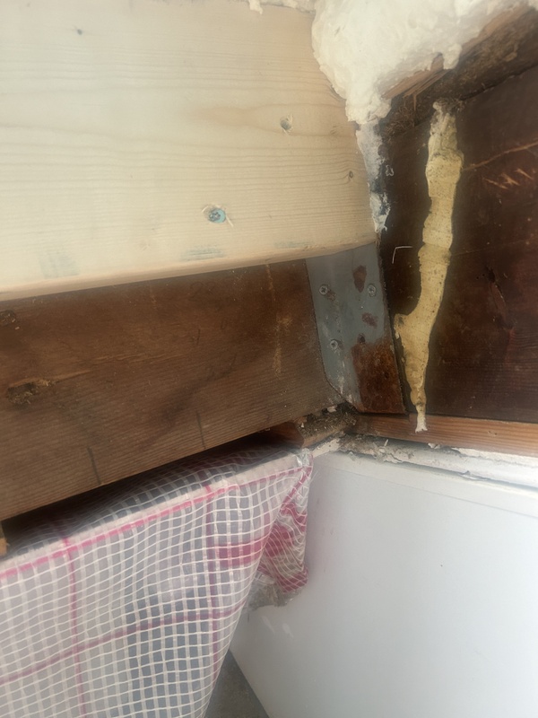

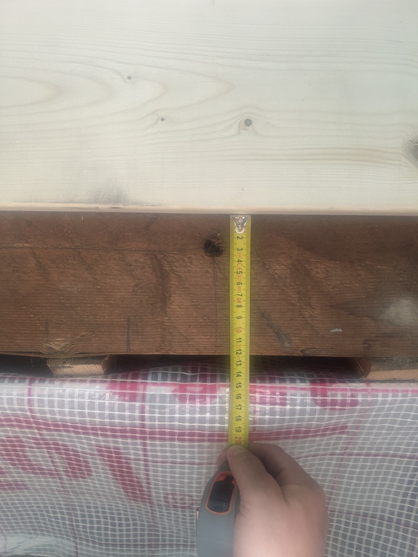

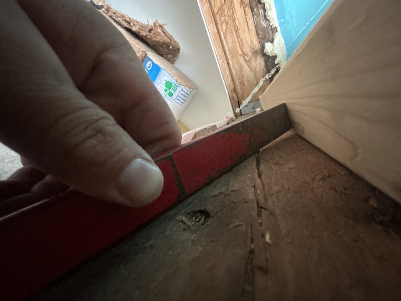

Nu is er 1 punt die ik zelf nog niet goed kan onderbouwen en graag jullie hulp bij kan gebruiken
Ze hebben de “nieuwe gording” 5,7 bij 15,5cm 295 lang van de dakkapel op de bestaande geschroefd 7 bij 19cm
Er is geen verbintenis met de slapers.
13cm originele gording de schroeven zitten in de nieuwe balk 3cm vanaf de onderkant dus op 16cm hoog in de originele balk en dus nog maar 3cm vlees er boven waar nu schuin de dakkapel aan staat te trekken/rusten
We zien nu dus ook nieuwe scheurvorming in de originele balk en dat deze echt “knikt” op de scheur
Is dit nieuwe zetting of gaat er iets niet helemaal goed ?
In mijn inzien hadden ze balkdragers/ravaaldragers moeten gebruiken en deze aan de slapers moeten bevestigen zodat het echt een opzichzelf dragende gording zou worden
Met voorbaat dank
Mvg

Ik mis een overzichtsfoto, dus onder voorbehoud wat opmerkingen.
Ziet er niet bepaald uit als een nieuwe scheur op de laatste foto.
Als die scheur in de buurt zit van het midden van de hoogte dan kan het qua moment draagvermogen niet zo veel kwaad. De scheur zit dan in de neutrale lijn.
Is het gewicht van de nieuwe dakkapel veel hoger dan de oude? Zo niet, dan zou de opleging van de gording nog steeds voldoende zijn.

Dankjewel voor uw reactie
De nieuwe dakkapel is tot nu toe niet zwaarder maar wel anders gebouwd het gewicht ligt nu meer op de slapers dan voorheen omdat het een prefab is
Er lagen zonnepanelen op die nog terug moeten komen
Het is lastig te zien maar aan de lichtere kleur van het hout in de scheur is te herkennen dat dit voorheen niet zo is geweest
De scheur zit idd in het midden van de gording
Mvg Afbeeldingslocatie: https://tweakers.net/i/eXJAuOYf7zr6ArD3ByOxRsCM24I=/800x/filters:strip_icc():strip_exif()/f/image/ZFyaNd8mJ400Fr0qN2c5Shoy.jpg?f=fotoalbum_large
Afbeeldingslocatie: https://tweakers.net/i/Ec0Cpygbu-SraKh15WQO7oV1t_o=/800x/filters:strip_icc():strip_exif()/f/image/tZzg40iaV41KZJtzgnDwoNg8.jpg?f=fotoalbum_largeAfbeeldingslocatie: https://tweakers.net/i/5V12NAbPD6Iq_PdgwDmIW7SiisU=/800x/filters:strip_icc():strip_exif()/f/image/aqKU0lR9lymAqDZ6g927rak9.jpg?f=fotoalbum_large
[ Voor 9% gewijzigd door ReversdRainbow op 15-06-2024 19:34 ]

Het vastschroeven van de nieuwe gording op de bestaande is niet verkeerd. De oude kon ook de last uit de dakkapel overbrengen. Een randafstand van 3 cm kan wel voldoende zijn. Op de overzichtsfoto lijkt het wel alsof er nu aan beide zijden slechts 1 schroef is gebruikt. Dat is wel erg weinig. Ik zou op het uiteinde minimaal 2 toepassen en dan h.o.h. 500 mm een schroef.
Dankjewel voor je reactie
Er zitten volgens mij 5 schroeven in dus dat zal aardig kloppen
De dakkapel staat nu wel iets verder naar achteren
En dus verder weg van de gording
( in mijn ogen dus een grotere hefboomwerking)
(Dit is ook een van de punten die aangepakt moet worden )

Ziet er niet helemaal uit als een hele nieuwe scheur, daar is hij al redelijk donker voor verkleurd. op de detail foto zie je er ook stof/vuil inzitten
hout scheurd soms spontaan (warmte, vocht etc) soms omdat je het anders gaat belasten en het een nieuw evenwicht moet gaan vinden. of het een constructief probleem is kan je van achter de pc niet beoordelen met deze info maar ik weet eigenlijk zeker van niet de krachten die nodig zijn om een balk in die richting te doen afscheuren zijn enorm en het gewicht van de dakkapel is daar doorgaans gewoon niet hoog genoeg voor. er is immers bijna geen moment omdat de constructie van de dakkapel een driehoek is en het dus op afschuiving moet gebeuren.
Handig kan zijn foto's waarop je de scheur van voor de verbouwing kan zien en je echt kan bewijzen dat ze nieuw zijn.
We hebben nu ook overal foto s van gemaakt en houden het in de gaten of er iets veranderd, op het eind van alle scheuren een potloodstreep gezet
Als je in de scheur kijkt zie je “vers” hout
We hopen dat het daarbij blijft door een andere belasting
En binnenkort komen ze hem opnieuw plaatsen want er scheelde nogal het een en ander aan..
