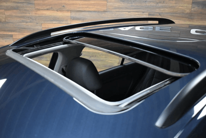

Betreft de rubber rand die om het glas van het open dak zit (VW Golf Plus 2008). Het is een rubber rand met vilt aan de buitenkant, maar na 16 jaar is het rubber hard geworden en het vilt aardig vergaan. Als gevolg lekt er te veel water door de kieren. Ik wil er dus een nieuw rubber opzetten, maar kan op internet geen artikelnummer vinden.
Als iemand het artikelnummer weet, zou ik dat graag horen.

Het lijkt te zijn dat hij via vag alleen als combo is te krijgen met glas.
Aliexpress lijkt ze los te hebben, geen garantie voor pasform
@Microkid 8D0877297. Als je dit nummer in Google stopt komt er ook ebay en Amazon uit (in mijn geval Amazon es)

Zonder kenteken of chassisnummer kan het zijn dat je in deze range van bouwjaren een aantal (of zelfs veel) onderdeelnummers naar voren krijgt en het dus nog steeds niet weet.
Waarom bel je niet even een VW dealer, even vragen naar het magazijn. Als je dan het kenteken / Chassisnummer geeft hebben ze waarschijnlijk binnen 5 minuten een onderdeelnummer (en evt. prijs) voor je.
Verder hoop ik dat ie los leverbaar is, bij een aantal merken komt het rubber niet los maar compleet met glazen panelen.

Vaak als je de Volkswagen dealer belt en de vraag daar stelt helpen ze je wel is mijn mening. Moet je om de onderdelenlijn vragen. Houdt wel je chassisnummer bij de hand want die hebben ze nodig.

Wat bedoel je hier precies? “De google” of heb je op kenteken gezocht op bijv. Winparts.nl?

Nooit bij Ali bestellen dit soort onderdelen waarbij de pasvorm perfect moet zijn.

155 euro via vagpro, is dat dan mét glas?
https://www.vagpro.nl/product/schuifdakafdichting-8d0877297/

Vag is bij mij dealer. En daar lijkt het een combo te zijn hoe dom het klinkt. Niet het domste wat ik heb gezien van de dealer en hun nummers. Maar zeker niet logisch..
En nee die op vagpro is alleen de afdichting.
En @ ts. Kijk meteen even je afwatering slangen na als je daar toch mee bezig bent. Je hebt er 4. 2 door de astijlen en 2 door d cstijlen

Dank allen. Op basis van 8D0877297 hebben we een vervangend rubber besteld. De afwateringslangen hebben we ook nagekeken. Die aan de voorkant zijn (nu) schoon, ik heb ook nog een raggertje besteld om ze eens goed schoon te maken. Die aan de achterkant maken we dan ook schoon.
