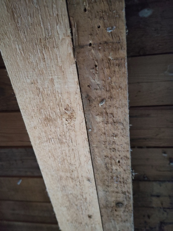

Deze week ontdekte ik een flinke houtworm-infectie in een balk van de begane grond vloer. De balk ervoor en de balk erna lijkt een lichte aantasting te hebben.
Direct heb ik een bedrijf benaderd en die zijn vandaag komen kijken. Tussen de balken is het afgewerkt met gipsplaat en daarboven glaswol. In overleg met het bedrijf besproken om dat rondom de balk te slopen zodat zij volgende week goed kunnen zien of de besmetting verder doorloopt.

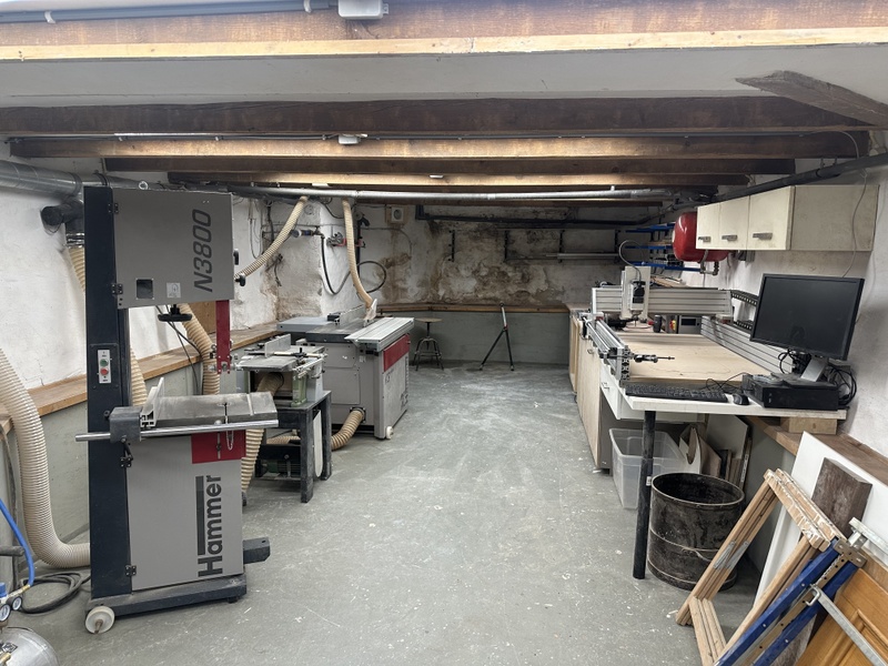

Wat het lastig maakt, is dat ik in de kelder aan houtbewerking doe. Ik heb er veel hout (reststukken, nieuw hout, ouder hardhout) liggen. Het bedrijf gaf aan dat ze enkele delen wel kunnen inspuiten, maar dat het grootste gedeelte weg moet om besmetting in de toekomst te voorkomen.

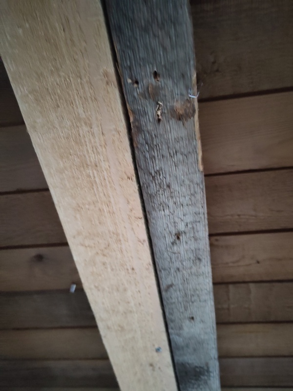

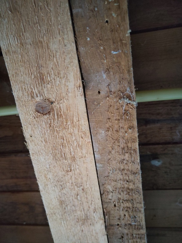

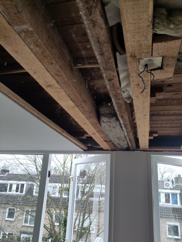

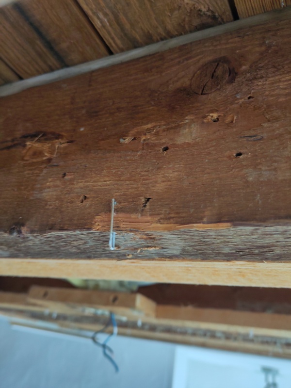

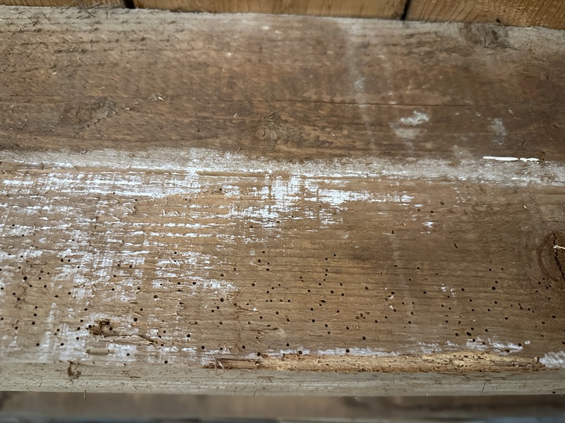

Ik heb na het slopen wat foto’s gemaakt van de balk:
Afbeeldingslocatie: https://tweakers.net/i/k-NDAMd70yX7r20GcVq8VnX2XoM=/800x/filters:strip_icc():strip_exif()/f/image/cLYehihSw2biHVsjhhucvi6C.jpg?f=fotoalbum_large
Afbeeldingslocatie: https://tweakers.net/i/wuCDVejJ7MrPjnKnVqkYsAjO4fY=/800x/filters:strip_icc():strip_exif()/f/image/9SqoUky2VYAHEQCgoSqRUQ6A.jpg?f=fotoalbum_large
Afbeeldingslocatie: https://tweakers.net/i/usI_vyw5Mhh55AUBeJaZFbqP4so=/800x/filters:strip_icc():strip_exif()/f/image/zJcVDpJiJhKrCu6pMkt6nf48.jpg?f=fotoalbum_large

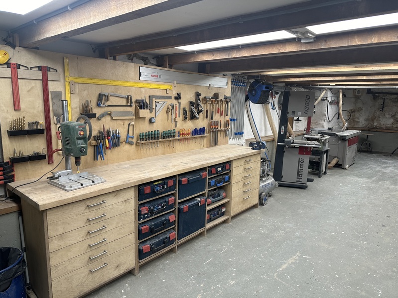

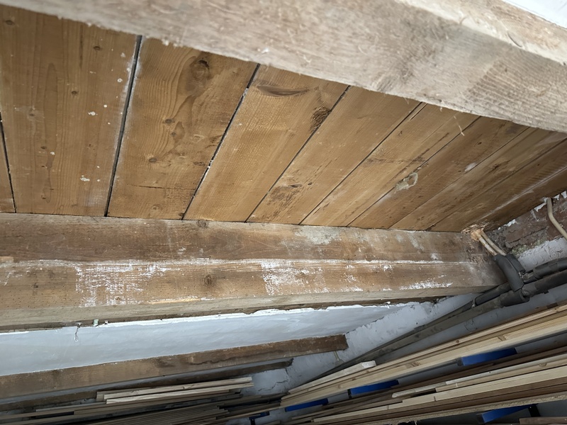

Zo ziet de kelder eruit (wat oudere foto)
Afbeeldingslocatie: https://tweakers.net/i/XqEsQsdxI4j1o_BNNA3OXaAv96I=/800x/filters:strip_icc():strip_exif()/f/image/RgZSB5qa7ojuqczQx5vyd40D.jpg?f=fotoalbum_large
Volgende week komt het bedrijf dus terug om beter te kijken na mijn sloopwerk van vandaag. Dan krijg ik een begroting voor het inspuiten van de balken. Machines moet ik afdekken met folie en ik zal dus heel flink moeten gaan ruimen/weggooien.
Het bedrijf kwam betrouwbaar over, maar ik ben ook wel benieuwd naar ervaringen. Heeft iemand die hier? Ik wil dit natuurlijk niet nog eens en het liefst geen risico lopen dat ik in de toekomst weer houtworm tegenkom.

Wat een mooie werkplaats met mooie spullen heb je zeg. Dit moet wel een worstcase scenario zijn. Heb niks inhoudelijk te melden, maar hopelijk valt het allemaal mee
Thanks :) ik hoop ook dat het meevalt.

en, is de houtworm ook actief? of zijn het oude gaatjes? Hoe ontdekte je het?

-Is t nog actief? => Komt er houtstof uit?
-houtworm heeft wel een voorkeur qua houtdieet. Dit soort balken blijkbaar. Waarschijnlijk is er verder niet (veel) aangedaan.
-bij twijfel: gewoon 5L drukspuit kopen en jerrycan houtwormgif en lekker alles bespuiten. Na 3-6 maanden kijken of er nog nieuw stof uit de gaatjes komt

De balk is behoorlijk aangetast en de worm is actief. Ik heb al tientallen larven over de balk zien lopen. Het is wat lastig om zaagsel te zien op een plek waar ik zelf ook zaagsel maak, maar toen ik de compressor op een paar gaatjes zette, kwam er een wolk zaagsel uit heel veel andere gaatjes. Ook vielen er zwarte larven op de grond.
De man van het bestrijdingsbedrijf zei dat het gaat om een ernstige besmetting.
De onderste 15cm van de balk is flink aangetast. Bij een deel kan ik de balk met de hand inknijpen. Er zitten echt enorm veel gaatjes en gangen in.
Gelukkig ligt er op 20cm naast de balk een stalen balk die een raampartij met klassieke schuifdeuren draagt. Op die plek begint een serre die loopt tot aan de voorgevel. Die stalen balk kwam tevoorschijn onder de gipsplaat bij het slopen. Daarom maak ik me nu iets minder zorgen over de draagkracht van die balk.

Weet je wel zeker dat het houtwormlarven zijn die over de balk lopen?
Normaliter blijven die namelijk in het hout zitten en bij beweging van het hout bewegen ze niet meer, ze kruipen echt niet van zichzelf zomaar het hout uit.
Dat is overigens ook een kenmerk bij houtworm, hout wat vaak beweegt (zoals lades van houten kasten) vinden ze minder aantrekkelijk, net zoals houten planken van vloeren waar regelmatig overheen gelopen wordt. Hout wat 'stil ligt' voor lange periodes (en dan moet je echt denken aan jaren) wordt eerder aangetast.

Nog even als terugkoppeling: vorige week vrijdag hebben ze hier gespoten. Gisteren en vandaag heb ik het plafond hersteld met agnes-plafondplaten en ertussen geïsoleerd met steenwol.
De geur is nu zo goed als weg. Ik vond het niet erg stinken, maar heb met een ventilator en open deur aan de achterkant flink gelucht. In de rest van het huis was het helemaal niet aanwezig. Ik heb last minute nog even voor het spuiten tochtstrips ingefreesd in het kozijn van de deur van hal naar keldertrap. Dat lijlt nu behoorlijk luchtdicht te zijn.

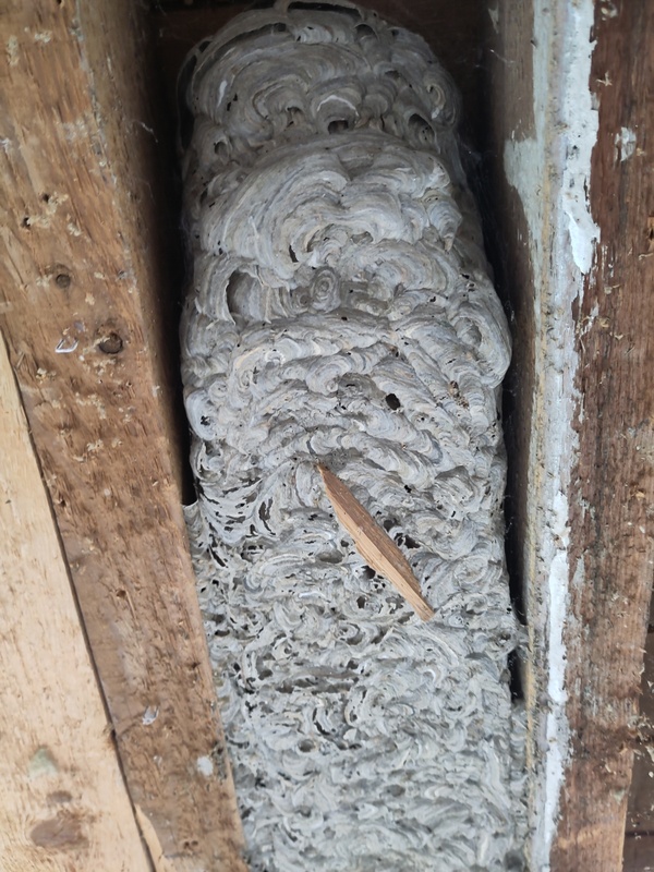

Nog even een paar foto’s van hoe het er nu uitziet. De kelder is nog nooit zo opgeruimd en schoon geweest. :)
Afbeeldingslocatie: https://tweakers.net/i/XiCi1rWUgJcrHNNRt74-Nv3tUJ8=/800x/filters:strip_icc():strip_exif()/f/image/Egv3RRl96zeTINSKIAQLEvbX.jpg?f=fotoalbum_large
Afbeeldingslocatie: https://tweakers.net/i/suN6NgraRIyVoGNQbHS9I-EqdU4=/800x/filters:strip_icc():strip_exif()/f/image/Abe08BeQzEjMuQoKfF6EWQys.jpg?f=fotoalbum_large
Afbeeldingslocatie: https://tweakers.net/i/ASG0CgDVYifx_ejUSDgTd_YeqfI=/800x/filters:strip_icc():strip_exif()/f/image/m9ofGeDWVBi0ItXJaGC7LPjC.jpg?f=fotoalbum_large
  • fresj
  • Registratie: Oktober 2023
  • Laatst online: 18-10 23:47
Ik heb vorige week de gipsplaten op de 2e verdieping weggehaald om die beter te gaan isoleren. Op zich niet ontevreden over wat er achter vandaan kwam. Kwam alleen een verlaten wespennest tegen en op een paar balken aan de zuid-kant wat gaatjes in de constructie balken. Ik twijfel heel erg of het boktor is.
De gaatjes lijken te klein en te weinig voor houtworm. Ook voor boktor lijken ze te regelmatig. Wellicht zijn het eerder oude schroef gaatjes? Is er iemand die hier meer over kan vertellen?
In al het oude rachel werk zit het overigens nergens.

fresj schreef op dinsdag 31 december 2024 @ 08:15:
Het is dat we in een topic over houtworm zitten, maar als ik dit zelf zou aantreffen zou ik denken dat het gaten van verwijderde spijkers zouden zijn en er geen twee keer over na hebben gedacht.
The devil is in the details.
