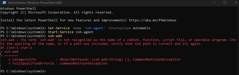

Ik heb zojuist Windows opnieuw geïnstalleerd met een .ISO installatie image die ik via de MS tool gegenereerd heb. Ik ben bezig om mijn SSH omgeving op orde te krijgen. Het viel me op dat ssh client out of the box al geïnstalleerd en actief is, nu wil ik echter hetzelfde doen met de ssh-agent zodat ik niet elke het wachtwoord van mijn private keys hoef in te voeren. Dit krijg ik echter niet voor elkaar, zie onder:
Afbeeldingslocatie: https://tweakers.net/i/lPSyX9tQwRqi_C_5NaLFg_tgONM=/800x/filters:strip_exif()/f/image/FGJ7HwCXEFPfpyPAJ2keqM4e.png?f=fotoalbum_large
De ssh-agent is gewoon actief:
Afbeeldingslocatie: https://tweakers.net/i/3PuHemZTuPQ_tHAxE8AgVhl4yGw=/full-fit-in/4000x4000/filters:no_upscale():fill(white):strip_exif()/f/image/s5WjlgVfdD58jvjRo8PR0xvL.png?f=user_large
Ik snap niet wat ik fout doe en kan wat hulp gebruiken :-)

Ben er al uit!
ssh-add binary wordt simpelweg niet gevonden in powershell, wel in de CMD shell. Geen idee of dit by design is of een bug :/
