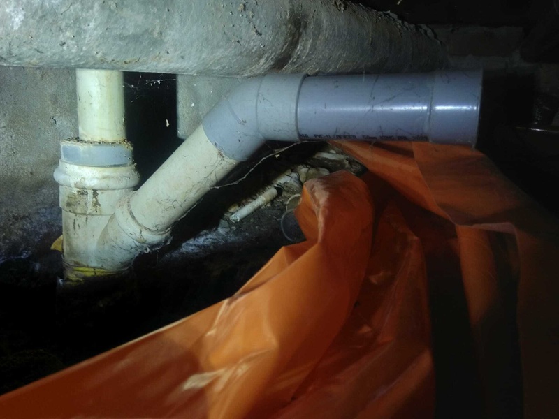

Hi mede Tweakers,
ik ben samen met iemand het huis aan het isoleren, hij doet nu de kruipruimte en kwam daar een leiding tegen van de keukenafvoer, die lijkt ergens in het zand/onder de buis te lekken(zie fotos). Nou stelde hij voor om deze afvoer waar een vaatwasser en wasbak op zijn aangesloten samen te voegen met een leiding niet al te ver daar vandaan die ooit is aangelegd voor wasmachine in de bijkeuken. Hij is geen loodgieter (en ik ook niet) dus we weten nu niet helemaal zeker of dit kan. Ik weet niet of het een probleem is als dan bijvoorbeeld vaatwasser en wasmachine tegelijk aanstaan en afpompen. Loodgieter laten komen kan echter al heel snel vrij duur worden...
Mijn vraag: Hoe kan ik dit het beste oplossen? Zou een samenvoeging van de pijpen een oplossing zijn?
foto 1: leiding die lijkt te lekken, we denken ergens onder het zand omdat geen visueel duidelijke lekkage te zien was en er een vies modderpoeltje rondom ligt.

Ik zou kijken waar het lek zit en het gat repareren. Als het even kan zelfs zonder de delen te vervangen.
Samen voegen lost geen probleem op, maar maakt het wel een stuk moeilijker om te maken. Daarnaast zit die andere buis en stuk hoger en loopt een heel stuk horizontaal. Dat kan nadelig zijn voor het afvoeren van het water.
Als je iets veranderd, dan zou ik eerder de wasmachine afvoer bij de keuken afvoer aansluiten, om de doorstroom te verbeteren.

Zit er een geel doek ofzo om dat T stuk in de eerste foto? Begin eens met dat loshalen en kijken wat daar onder zit?
Verder ziet dit er sowieso een beetje raar uit, Wat is het materiaal van die witte buis/t-stuk? Ziet er een beetje uit alsof ze PVC op PP hebben proberen te lijmen :')
Edit: Ik zou denk ik sowieso dit fixen in plaats van je andere suggestie. Je weet niets over de staat van die andere leiding. Daarnaast, is dit binnen no time gefixed.

Bedankt voor jullie reacties en suggesties so far. Nu jullie het zeggen, het verloop van de buizen ziet er wel vreemd uit, ik heb het niet kunnen beoordelen omdat ik niet onder de vloer ben geweest. Ik heb geen idee hoe ik zoiets zou moeten fixen eigenlijk, waar kan ik daar nuttige informatie en instructies over vinden?

Zeep op een stuk van die buis smeren, kraan in de keuken vol aanzetten en tuinslang in de afvoer voor de wasmachine gooien en kijken waar belletjes komen? Of misschien het liefst nog om de beurt, zodat je weet of het A de buis naar de wasbak is B de buis naar de wasmachine C een punt nadat ze samen komen.

PP: https://www.dyka.nl/kenni...c-of-pp-manchetverbinding
PVC: https://www.dyka.nl/kenni...e-verbinding-met-pvc-lijm
Begin met opsporen van de lekkage. Als je weet waar het zit kan je naar een juiste oplossing zoeken.
Ik zie trouwens nu dat die horizontale leiding nergens op aangesloten is? Als dat het geval is zou je dat T stuk ook kunnen vervangen met een inspectie T-stuk, dat is eigenlijk gewoon hetzelfde als een normaal T stuk 90 graden maar dan met een deksel aan de aftakking.

Persoonlijk zou ik alles eruit gooien en opnieuw beginnen. Het is allemaal antiek en in slechte staat.
Ik zou dan alles in PP doen (zelf heb ik Wavin AS+ gebruikt om ook geluiddemping te hebben). PP is een soort Lego, je trekt het weer uit elkaar als je je bedenkt.
Ik zou ook vanuit de keuken een nieuwe leiding nemen, waarschijnlijk moet je het gat dan naar 50mm brengen, zodat je geen verloopjes onder de vloer hebt.
Welk bouwjaar is je woning? Want ook de rest van het leidingwerk zit er moe uit.
Houd er rekening mee dat als je problemen krijgt een loodgieter ineens veel moet vervangen, als spoedklus....
En door de isolatie kun je er dadelijk slecht bij.
Gevoelsmatig is het nu, of de volgende keer (kan best 10 jaar duren) is het ellende, spoed & duur.

Mogelijk gaat 't daar onder het y stuk over naar gresbuis/staal/(kleine kans lood) of nog erger asbest buis...
Sowieso wijs besluit om er een prof naar te laten kijken, heb je ook nog enige garantie op het werk
