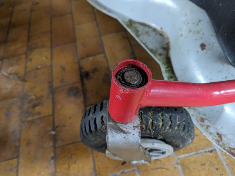

Hoi,
Ik moet met de zwenkwieltjes van m'n zitmaaier (Ibea Vision) naar de handelaar, omdat ze vervangen moeten worden. De vraag was of ik met wieltjes én de as (dus alles wat niet-rood is op de foto) langs wilde komen. Natuurlijk hoor. Alleen trof ik dit aan, en ik heb geen idee hoe dit heet en hoe ik dit ordentelijk en volgens de regels der kunst moet los krijgen.
Afbeeldingslocatie: https://tweakers.net/i/dTClu7LcyIgHlRNDybHvLVvFS0M=/800x/filters:strip_icc():strip_exif()/f/image/RmDqCwMQDrTSc2PoYTuBIRPd.jpg?f=fotoalbum_large
Het lijkt dus een soort 'omega'-ringetje met twee puntjes. Ik verwacht dat ik dit met (speciaal?) gereedschap uit elkaar kan drukken zodat de ring los schiet. Kan iemand mij hier een naam of techniek noemen waarmee ik verder kan op intarwebs? Dank.

De 'omega' ring zoals je die beschrijft is inderdaad een borgring die de as op de plaats houd.
Een borgring tang is dan ook wat je zoekt om deze los te halen.
vb: https://www.toolstation.n...FpC8c2WQdBmAaAgEOEALw_wcB
De tang heeft bekken met puntjes in die in de gaten van de borgring vallen. Middels de tang buig je de ring iets uit elkaar, waardoor je deze van de as kunt afhalen. Het terug monteren gaat even simpel.
Edit: Eventueel zou je het ook kunnen proberen met een spitsbektang, of 2 kleine schroevendraaiers. Ik kan je echter uit ervaring vertellen dat je de borgring beschadigd, waarschijnlijk een paar vloeken verder bent en misschien nog wel een keer uitschiet met de schroevendraaier en je een lelijke kras op je arm hebt staan. Advies is dan ook om die paar € te investeren in een tangetje. ;)

Met een priem in een van de gaatjes en een kleine schroevedraaier om de andere kant tegen te houden bij het uit elkaar drukken is het mij ook wel eens gelukt. Noodoplossing, ik weet het, maar als je geen borgringtang hebt het proberen waard.

Jullie zijn awesome. Thanks.
Update: tangetje gekocht en kind kon de was doen (Y)
