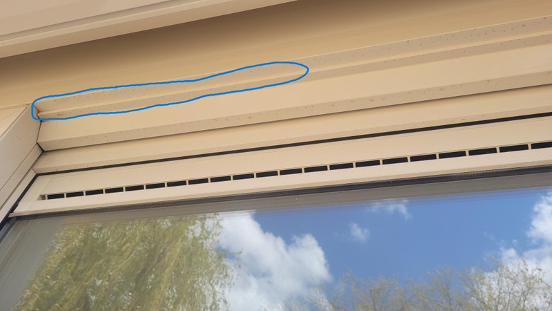

Hi Medetweakers,
Ik heb denk ik een bijzonder klusje dus ben benieuwd of andere mensen hier ervaring mee hebben.
We hebben een dubbele schuifpui en willen daar een hor voor. Hiervoor heb ik een dubbele plisséhordeur gevonden.
Aan de binnenkant is het geen optie ivm schuifrichting. De hordeuren dienen dus aan de buitenkant gemonteerd te worden. Op de dag heeft niet onze voorkeur. Dus we willen voor in de dag gaan echter...
De bovenkant van het kozijn heeft een afloopje en heeft een te klein recht deel , Hier kan dus geen bovengeleider op. Als ik dit deel opdik met een iets van kunststof dan zou het goed moeten komen.
Hoe zouden jullie dit aanpakken? Ik dacht aan een HPL strip op maat en die met een polymeerkit verlijmen. Andere mensen nog goede ideeen?
Einddoel is een vlak kozijn waar de bovengeleider van de hor op kan worden gemonteerd.
Het gaat om het blauw omcirkelde gedeelte.

Stripje plexiglas onder de juiste hoek zagen en erop lijmen. Evt vastzetten met kleine zelftappers

Out of the box:
Is de bovengeleider uit 1 stuk? Dan vastzetten met high tac kit en op de uiteinden klein nokje als borging? Evt op paar plekken vulplaatje als kit alleen twijfel geeft.
De zichtzijde los afwerken met een platte strip in passende kleur.
