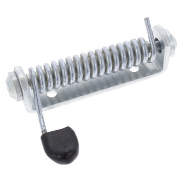

Veren maak je van verenstaal, niet van ijzer.
Dergelijke veren zitten ook in el cheopo deurdrangers, zoals deze van Karwei:
Afbeeldingslocatie: https://tweakers.net/i/UtoM7CRkY50ijcLBEwfS8roqtVU=/full-fit-in/4920x3264/filters:max_bytes(3145728):no_upscale():strip_icc():fill(white):strip_exif()/f/image/KR7HjLiLDwLKWnQ9t8bJ8yzm.jpg?f=user_large
voor als je van knutselen houdt, de link:
https://www.karwei.nl/ass...rveer-opdekdeur/p/B106981
[ Voor 10% gewijzigd door JukeboxBill op 09-09-2024 22:32 ]

@The Eagle Ik ken ze en inderdaad een aanrader. Sterker nog ik heb ze gebeld of ze torsieveer hebben, maar die hebben ze niet. Fysiek met de prullenbak ben ik er nog niet geweest.
@JukeboxBill Ik kan ze ook ergens anders uithalen en hergebruiken. Of een prullenbak bij de kringloop. Dit biedt mogelijkheden.
