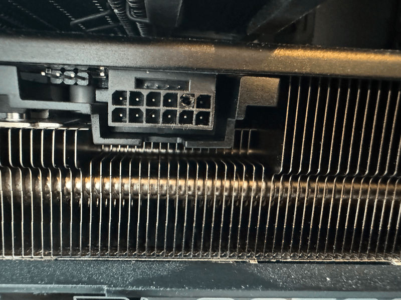

Vanavond was ik weer aan het gamen en opeens trad het probleem weer op. Echter, na meermaals geprobeerd te resetten, kwam ik tot de conclusie dat de PC niet meer wilde booten of in ieder geval geen beeld meer gaf.

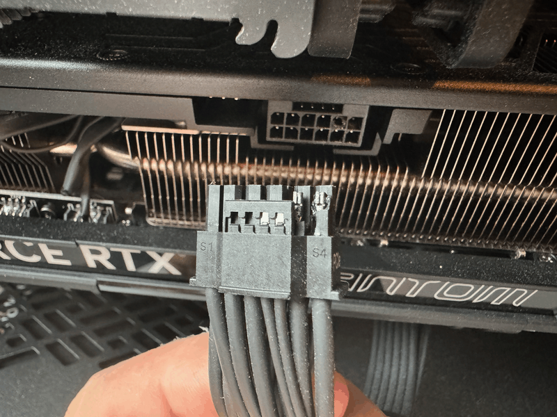

Toen de PC opengemaakt en de 4090 gaan inspecteren. Daar trof ik helaas deze gesmolten connector aan.

Ik had een jaar geleden heel bewust de connector meermaals aangedrukt, gezorgd dat hij recht erin zat. Ik had bewust nog een Corsair 12VHPWR connector gekocht.

Ben wel heel benieuwd hoe Gainward en LDLC als webshop om gaat met mijn gesmolten 4090. Ik heb voor de zekerheid maar de voedingskabel ook meegestuurd incl de foto's.
Bij de aanschaf van de 4090 was ik al heel bang voor. En juist daarom toen ook een speciale losse kabel vanaf de voeding gekocht en extra goed aangedrukt en gecontroleerd dat er geen rare hoeken in de kabel zat. Al met al heeft dat dus helaas niets geholpen.

De stekker is gewoon verkeerd ontworpen.
Kleinere contacten, meer stroom en dan niet vergulden contacten gebruiken is dom en vragen om dit soort problemen.

Gesmolten powerconnectors bij de 4090's is een bekend probleem. Lees maar eens op internet/kijk maar op youtube. Het is overduidelijk geen user error, dus je zou uiteindelijk gewoon garantie moeten kunnen claimen.

Ja I know. Dat was ook de reden dat ik bij de aanschaf toen bewust een losse corsair kabel vanaf de voeding heb gekocht, en de kabel meermaals gecontroleerd heb.
Toch lees ik van bijv Asus ook dat zij garantieclaims over een gesmolten connector toch op een user error gooien. "U zult de power connector er niet helemaal goed in hebben zitten". Dat is natuurlijk een discussie die je als consument helaas nooit gaat winnen omdat je dat niet kan bewijzen. Andersom ook niet, dat hun kunnen bewijzen dat de connector er niet goed in zat.
Maar goed de kaart is bij de Franse webshop aangekomen. Ik vermoed dat hun er naar kijken en dat de kaart dan doorgaat naar Gainward voor onderzoek. Ben echt heel benieuwd hoe ze dit gaan afhandelen.
blijkbaar doet Gigabyte ook mee aan struisvogelpolitiek en geven aan dat smeltende connectoren niet gedekt zijn.
