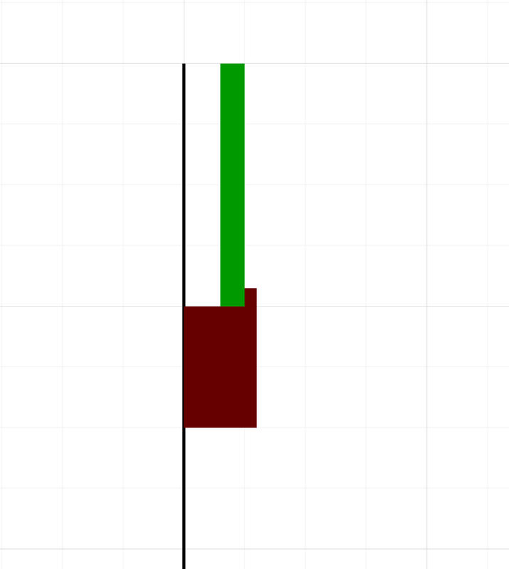

Nu _lijkt_ mij dit helemaal niet zo'n ingewikkelde klus, maar ik wil toch even met wat Tweakers checken of er nog andere ideeën of input zijn.
Mijn hele basic idee is als volgt:
Het lichtgroene is het zwevend tv-meubel (275cm lang).
De donkerrode balkjes zijn latjes die ik aan de muur wil vastzetten (lijmen of boren)
Het groene vlak is een houten plaat dat tegen de latjes wordt aan geplaatst (om zo ruimte voor de bekabeling/tv-beugel te creëren). Belangrijk om te weten is dus dat het witte gedeelte uit die plaat wordt gezaagd om ruimte te creëren voor de tv (beugel).
De zwarte lijnen is de tv.
Het gele vlakje zijn de kabeltjes die naar beneden lopen
Afbeeldingslocatie: https://i.imgur.com/OzLUxT1.png
Zoals je misschien kan zijn hangt de plaat een klein stukje achter de tv (zodat je de schroefjes waar de plaat aan de latjes wordt bevestigd niet ziet).
De tv-beugel heeft een haakje waarbij de tv naar voren kan worden gekanteld om zo kabels aan te sluiten. Maar als de tv kantelt komt 'ie met de bovenkant tegen die plaat aan waarddoor die niet ver kan kantelen.
Als ik de plaat in 2 delen zou doen, dan kan ik eerst de tv installeren en dan de plaat bevestigen, maar dan is er eigenlijk te weinig ruimte om de schroeven tussen de latjes en plaat achter de tv te bevestigen. Zou het eventueel nog een idee zijn om de plaat niet vast te schroeven tegen de latjes maar om te lijmen?
Suggesties, ideeën?
Een sleuf frezen zit er niet in.

Zou het een optie zijn om de plaat niet vast te schroeven aan de latjes, maar deze erop te laten rusten? Dan zou je de plaat iets naar de muur toe kunnen schuiven in het geval je de TV wil kantelen. In de ruimte tussen plaat en muur zou je iets kunnen klemmen voor de stabiliteit, wat je weg kan halen als je eraan wil werken.
E.e.a. afhankelijk van hoeveel ruimte je mist natuurlijk.

in het verlengde van rusten op het houtje van de plaat.
Je hebt nu 3 balkjes aan de muur en daar de plaat op. Om demontabel te maken: Maak ook drie balkjes op de afdekplaat. Zo dat plaat op de bovenste balkje rust. Om te voorkomen dat deze gaat vershuiven kan je eventueel aan de bovenzijde vastschroeven. Aan de zijkant kan je met een paar schroeven de balkjes ook vast schroeven om te voorkomen dat deze naar voren komt. Je kan dan de TV helemaal ophangen en afwerken en daarna de de ombouwplaat plaatsen. Het andere voordeel is dat je alles op de afwerkplaat zoals ledstrips e.d. al kan voorbereiden. Dan hoef je alleen een stekker aan de achterzijde in te steken.

RonnieKo schreef op donderdag 13 juni 2024 @ 08:53:
Hoe zie je dit voor je? Die plaat heeft een "gat" (bv 2cm kleiner dan het scherm) waar de achterkant van de tv (dus niet het scherm) in past zodat die plaat voor een klein deel achter het scherm zit. Dus dan moet eerst die plaat tegen de muur, want het scherm van de tv is groter dan het gat. Maar ik vind het een goed idee om die plaat eventueel naar voor of achter kunnen schuiven om zo de tv te kunnen kantelen om bij de aansluitingen te kunnen.

Om de plaat gemakkelijk los te halen, kan je een "french cleat" overwegen, dat is erg gemakkelijk te maken en is superstevig.

naftebakje schreef op donderdag 13 juni 2024 @ 10:08:
Met die methode kan ik de plaat niet naar voren of achteren schuiven. Wat mij wel nodig lijkt. Ik leg mij er denk ik bij neer dat ik eerst de plaat tegen de muur moet plaatsen en daarna de tv moet ophangen omdat ik de plaat achter het scherm wil plaatsen. Als in dat het beeld van de tv groter is dan het gat in de plaat.
Dus dat kan denk ik alleen op die manier.

MrVegeta schreef op donderdag 13 juni 2024 @ 10:04:
Argh... dacht dat de plaat net om de TV zou komen. Net als bij het voorbeeld. Als de TV net is groter is dan kan je zo doen dat je hem iets naar achter kan laten gaan bij het kantelen van de TV. Hoeveel ruimte heb je nodig? Dan zal je daar de balkjes op af moeten stemmen. En dunnere balkjes op de afwerkplaat. Wel zo dat je de plaat naar achteren kan schuiven. Dus de balkjes aan de muur zitten aan de binnenkant van het gat dan schuif je de boel er zo over.

MrVegeta schreef op donderdag 13 juni 2024 @ 18:44:
Of je knutselt een eigen houder voor de TV aan die plaat, waardoor de TV volledig onafhankelijk van de muur wordt opgehangen. Door met "french cleat" de plaat te monteren, kan je hem er zo (met 2 M/V) er af heffen, en kan je aan de achterkant van de TV.
Je zou zelf met een ketting en een steunpunt onderaan zorgen dat je de plaat kan losmaken en op 45° kan laten hangen, zodat je eerst de kabels kan losmaken.
