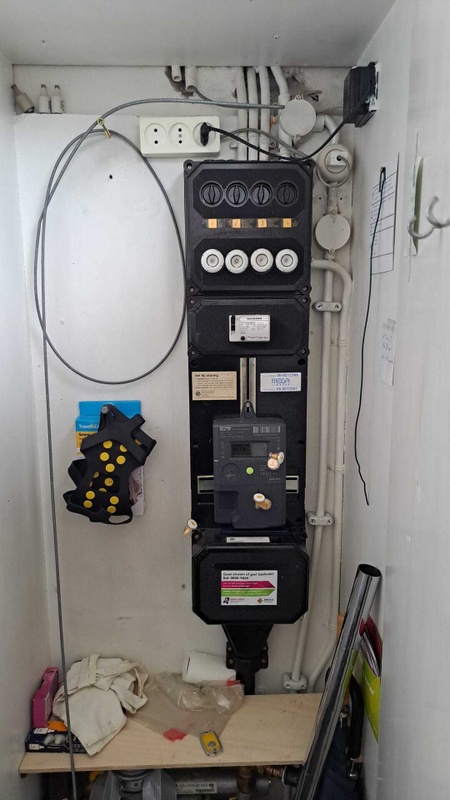

Ik vond bij mijn schoonouders onderstaande elektrische situatie aan dat vraagt om vernieuwing (nog een oude 500mA aardlek uit 1968).
Afbeeldingslocatie: https://tweakers.net/i/0ybUZj8SJvatrGUBHOBg-Eu8c8Q=/x800/filters:strip_icc():strip_exif()/f/image/H9rqgdcuGbvEv0JDlErpKcrM.jpg?f=fotoalbum_large
Nu heb ik voldoende ervaring in het aanleggen van elektrisch huisinstallatie (recent mijn hele installatie in België vervangen inclusief meerdere groepenkasten) en zonder problemen door de keuring gekomen (is in België verplicht bij iedere aanpassing van je installatie).
Nu ben in ik België gewent dat meteen na de meter er een automaat zit, waarmee ik de hele groepenkast spanningsloos kan maken maar in deze meterkast is dat duidelijk niet het geval. Probleem waar ik dus tegenaan loop is dat ik niet spanningsloos kan werken
Afbeeldingslocatie: https://tweakers.net/i/8O0JlQAI3y8P5rhrSe-QIFAkjSM=/x800/filters:strip_icc():strip_exif()/f/image/DAC8jVqP0vmbiLO7CSo6tjsJ.jpg?f=fotoalbum_large
Wat heb ik ondertussen al zelf opgezocht/gevonden?
1) een elektricien kan zegelrecht aanvragen en kan dan zelf zegels verbreken en weer opnieuw aanbrengen. Probleem is dat ik geen elektricien kan vinden in de regio Venlo/Horst die die wil komen doen en als ze al willen alleen komen als ze al het werk mogen komen doen en de offertes die ik dan krijg zijn in mijn ogen absurd hoog (1250 was de laagste)...
2) de netbeheerder (Enexis) lijkt niet op vraag meer een zegel te komen zetten nadat je die met hun toestemming tijdelijk verwijdert heb. Die verwijzen naar de elektriciens.
3) Nu zie ik op de foto een slimme meter volgens mij van ZIV. Als ik op de website van Enexis kijk dan lijkt die meter een 'off' schakelaar te hebben maar ik kan geen manuals vinden die dat bevestigen
Afbeeldingslocatie: https://tweakers.net/i/tAQXUFyPV5CrJbx2y2VUb42r8Xo=/800x/filters:strip_exif()/f/image/aMceInkx1SLmn3MdSdTQxKz6.png?f=fotoalbum_large
4) Daarnaast lijkt het erop dat op die plek een zegel is aangebracht wat mij verbaasd want waarom zou je de meter in de 'ON' positie willen zekeren? Maar misschien interpreteer ik dit volkomen verkeerd
Afbeeldingslocatie: https://tweakers.net/i/f2EKB-p_mkddwROfPd6G6DW1r0w=/full-fit-in/4000x4000/filters:no_upscale():fill(white):strip_exif()/f/image/am2xSV3dH5C93Eo07sBQytGt.png?f=user_large
Vragen die ik heb:
1) Klopt het dat die 'schakelaar' op de slimme meter van ZIV inderdaad bedoeld is om de meter "Uit" te schakelen en dus de groepenkast spanningsloos te zetten?
2) Herkent iemand dat daar in Enexis gebied een zegel opzit?
3) Is er iemand (of ken je iemand) die tegen een redelijk tarief de kast spanningsloos kan zetten en daarna weer een nieuw zegel aan kan brengen (omgeving Venlo/Horst)?
4) andere suggesties?

DjVe schreef op woensdag 12 juni 2024 @ 21:20:
De kast onder de meter open halen en daar de schroef zekeringen uit halen. Daarna kan je/de electricien veilig aan de slag.
Na werkzaamheden de kast laten verzegelen door een elektricien met zegelrecht.
Dat, maar dat opnieuw laten verzegelen zou ik laten zitten, komt wel een keer later als er iemand met zegelrecht naar kijkt. Zegels van dit soort installaties worden vaak verbroken om spanningsloos te maken.
Zonder concrete aanwijzingen op misbruik wordt er dan gewoon weer een nieuw zegel op geknepen.
Als je het volgens de regels wilt doen dien je een verzoek in via mijnaansluiting.nl om de schroefzekeringen door automaten te laten vervangen. Heel formeel mag je daar ook niet aankomen omdat alles wat voor de meter zit van de netbeheerder is, maar bij gebrek aan zegel gebruikt iedereen die automaten om de groepenkast spanningsloos te maken bij werkzaamheden.
Die aanpassing kost wel geld, en er kan een flinke wachttijd voor zijn.

Je kunt toch ook voorzichtig de 2 draden die in de aardlek gaan eruit halen en tijdelijk in een lasdop (voor elke draad 1) duwen. Desnoods met een geïsoleerde tang.
En als je dat eng vind dan zit er niets anders op dan iemand vinden die een nieuw zegel wil plaatsen na de werkzaamheden...

jongetje schreef op woensdag 12 juni 2024 @ 21:07:
Gaat niet zozeer om eng maar ik heb genoeg ervaring om te weten dat dat niet de meest veilige methode van werken is.
Tja en dat is nu net een probleem. Die markt lijkt zorgvuldig dichtgemetseld door de netbeheerders en elektriciens.

Misschien proberen deze klus uit te zetten op werkspot, daarbij expliciet vragen om iemand met zegelrecht. Misschien de opdracht iets interessanter maken door te vragen een hoofdschakelaar aan te leggen ofzo?
En dan als je offertes krijgt even goed de ervaringen natrekken, kijken of ze aangesloten zijn bij InstallQ etc
Heb je toevallig ook suggesties voor mensen/bedrijven in de regio Venlo/Horst die dat tegen een redelijk tarief willen doen? Want daar loop ik nu tegenaan.

Er zit geen fysieke schakelaar op de meters. Sommige hebben een ingebouwd relais die je via het menu / een toetsencombinatie kan activeren. Voor anderen heb je daar een kabeltje voor nodig (zie handleiding).
Er zit in jouw geval weinig anders op dan onder spanning te werken (zo spannend is dat niet) of electricien in te schakelen.

Zekeringen opblazen (hoofdschakelaar wisselen) en dan de netbeheerder bellen of die nieuwe wil steken.
Dat is maar 80 euro of zo. Of heet dit uitlokking?

Denk zelfs dat je nul ongezekerd aangesloten zit. Is alleen je fase spannend.

Dapdodo schreef op woensdag 12 juni 2024 @ 21:25:
Interessante gedachtengang maar lijkt minder ethisch. Zal eens vragen aan Enexis wat dat kost en wat de voorrijdtijd (scrable woord) is

mhaket schreef op woensdag 12 juni 2024 @ 21:24:
Stuur maar een DM :) Ik ken in die regio wel iemand. Maar alleen zegelen zal een elektricien niet doen, die wil natuurlijk ook iets bouwen. Hij is in zekere zin ook verantwoordelijk voor het geleverde werk voor het zegelen.

ASW1 schreef op woensdag 12 juni 2024 @ 22:53:
Een flinke wachttijd inderdaad. Inmiddels staat bij mij de teller op 4 maanden sinds de schouw… betreft ook Enexis-gebied.
Dus ik denk dat TS sneller een elektricien kan vinden.

Dat Siemens-onderdeel tussen je meter en je zekeringen is toch een hoofdschakelaar of ben ik nou gek? Zet die uit en je kunt de rest veilig vervangen.
Edit: oh het is een aardlek, maar goed zelfde idee aangezien die alles beveiligt. Desnoods vervang je alle bovenstaande dingen zelf en laat je vervolgens die aardlek door een electricien vervangen?
[ Voor 41% gewijzigd door CyBeR op 13-06-2024 06:50 ]
Die moet ook vervangen worden waarschijnlijk. :)
Als je hoofdzekeringen geen automaten zijn, moet de verzegeling echt verbroken worden als je het geheel spanningsloos wil maken.

Verwijderd schreef op donderdag 13 juni 2024 @ 06:56:
Dat is inderdaad een van de gevaarlijkste onderdelen van de huidige installatie. Die MOET vervangen.
Daar lijkt het ondertussen wel op. Ik denk dat ik ook maar voor die route ga en achteraf maar eens 'dom' naar Enexis bel dat het mij opvalt dat bij mijn schoonouders geen verzegeling meer op de hoofdzekering zit. Of dat kwaad kan....

Laat voor 300 euro door de netbeheerder je oude smelt hoofd zekeringen omzetten naar automaten. Kan je daarna rustig zelf aan de slag.

Je zou een elektricien kunnen vragen om een keuring + herzegeling. Keuren doen elektriciens wel vaker, de kans lijkt me groter dat ze voor een redelijke prijs op willen komen dagen. En op die manier plakken ze geen zegel op een installatie die ze niet kennen.
mhaket schreef op donderdag 13 juni 2024 @ 07:20:
Dat is inderdaad een van de gevaarlijkste onderdelen van d e hudige installatie. Die MOET vervangen.
Klopt, maar wat je wel kan doen:
Tijdelijk de oude aardlekschakelaar gebruiken als hoofdschakelaar, en de kast erboven volledig vervangen (inclusief nieuwe aardlekschakelaars). Dat is in dit geval handig omdat het 2 losse kastjes zijn.
Dan kan je later een elektricien vragen om de aardlek te vervangen door een 4-polige hoofdschakelaar die precies op dat plekje past. Dat kan een elektricien onder spanning doen of door opnieuw te zegelen. Relatief weinig werk, maar je maakt de elektricien hierbij niet verantwoordelijk voor de rest van de installatie.
De kasten van Eaton (bv deze) lijkt behoorlijk op de bakelieten kast die je nu hebt, dus die zou je boven de huidige aardlek kunnen plaatsen zonder dat het misstaat. Anders zou je natuurlijk ook het kastje van de aarlek mee kunnen laten vervangen door iets anders, de maten zijn na al die jaren nog steeds hetzelfde als het goed is (22x11 cm).
Zelf heb ik wel eens de zegelknipmethode gebruikt waarna de netbeheerder heb zonder vragen heeft herzegelt bij upgrade naar 3 fasen. Maar dat was toen wel bij een zegel uit de jaren 60, bij een jong zegel zou ik dat spannender vinden.

Zegel verbreken alles vervangen en dan Enexis bellen dat je vanwege werkzaamheden het zegel hebt moeten verbreken. Voor 80 euro komen ze het dan verzegelen.
Maak even foto's van ervoor, dan kan de monteur van Enexis ook zien dat je niet stiekem een wietplantage hebt aangelegd maar oude zooi heb opgelost.
Komen ze niet, dan blijft het toch lekker onverzegeld, jij hebt het in ieder geval aangevraagd.

Je kan ook de zekeringen onder de meter eruit draaien weet alleen niet of je het zelf mag. Zie ook YouTube: Groepenkast vervangen ⚡️ XL video 2 | Elektricien | Amsterdam | ABB ...

Bermbom schreef op donderdag 13 juni 2024 @ 08:31:
Dat is het hele punt waar iedereen het over heeft; die zekeringen zitten achter een zegel.

Of je vervangt alles ná de hoofdschakelaar en laat deze (de hoofdschakelaar zelf) doen door een elektricien.
Scheelt je wat geld en dan laat je het gevaarlijkste stuk uitvoeren door iemand die de installatie wel spanningsloos kan(/mag) maken en weer een zegel kan plaatsen.
Je kan ook overwegen om deze te laten zitten als hoofschakelaar en dan de nieuwe kast erboven bouwen :?
Desnoods tijdelijk, tot het moment dat deze schakelaar een keer vervangen kan worden door een knappe hoofdschakelaar.
Als je dan gewoon normale aardleks opneemt in de nieuwe meterkast is alles veilig en "koop" je wat tijd tot je een oplossing hebt om die 500mA aardlek te vervangen door een normale hoofdschakelaar.

Bij mij hebben ze recent aanpassingen gedaan in de meterkast voor de aanleg van zonnepanelen, het bedrijf dat de zonnepanelen heeft aangelegd had geen zegelrecht. Dit bedrijf heeft het zegel verbroken en ik heb achteraf enexis opgebeld met het verhaal dat het zegel is verbroken door bedrijf x. Dit was geen probleem en 2 dagen later heeft enexis de nieuwe zegels geplaatst.

ybos schreef op donderdag 13 juni 2024 @ 09:01:
Probleem is dat ik eigenlijk een kast met 2 DIN rails wil plaatsen met het oog op 'toekomstige uitbreidingen' en dat gaat niet met bij vervanging van alleen bovenste kast.
En dat tijdelijk krijg ik niet helemaal mee, als de oude aardlek wordt vervangen door een nieuwe hoofdschakelaar, kan ik deze nog steeds niet spanningsloos vervangen. Of denk ik nu verkeerd?

No Hands schreef op donderdag 13 juni 2024 @ 08:03:

De snelste en makkelijkste weg is gewoon de zegels verbreken later de netbeheerder nieuwe laten zetten voor 75 ongeveer lasdoppen en lasklemmen zijn niet toegestaan volgens de n3140 in een installatiekast bij mijn weten een beetje of top ik misschien maar die zonnepanelen boeren maken er eenmaal een bende van zij bieden aan de installatie kast te vernieuwen maar deze hebben nooit geen zegelhecht dus ze plaatsen gewoon lasklemmen in de zes kwadraat van de voeding zoals bij mijn ouders dit hebben ze toen maar mooi opgelost op een zondag en Enexis is met die mensen in gesprek gegaan maar mijn ouders heeft dit nietd gekost
Nu zijn de kosten ook helemaal het probleem niet maar als je lasklemmen gaat gebruiken in je kast ben je niet helemaal goed snik denk ik
En ook twee aders in een kooi misschien we deze mensen ook niet dit was de firma *knip* uit DordrechtAfbeeldingslocatie: https://tweakers.net/i/VL0hNFt0mHIK5R2q0lrBFIahOd4=/x800/filters:strip_icc():strip_exif()/f/image/TGzGO2G3hG4aagfEvgLb2oRN.jpg?f=fotoalbum_large

  • fsfikke
fsfikke
mhaket schreef op woensdag 12 juni 2024 @ 20:50:
Misschien goed om het verschil tussen een automaat en een (hoofd)schakelaar duidelijk te hebben voordat je aan zo een klus begint ;)

  • Makrolon
  • Registratie: September 2019
  • Laatst online: 21:40
Iedereen doet maar weer of zegel verbreken en zekering er uit draaien de veiligste optie van de wereld is...
Als je dat doet, geïsoleerde handschoenen aan, kap er af, kap op de grond leggen, met een hand de zekering er uit draaien en daarna direct die kap er weer op.
De zekeringhouder kan breken, verder zitten binnen 2cm afstand van je hand allemaal actieve delen die niet mooi zijn beveiligd met een aardlekschakelaar.
En dan het gevaarlijkste, als je sluiting maakt onder die zekering dan heb je een flinke knal.
Dus doe hier zeer voorzichtig mee.

  • mhaket
  • Laatst online: 12-08 14:21
fsfikke schreef op donderdag 13 juni 2024 @ 13:48:
Het kan zijn dat ik de verkeerde bewoordingen gebruik maar in mijn meter in België zit er op de kast waarin de meter zit, een automaat (geen aardlek) waarmee ik mijn eigen groepenkast spanningsloos kan maken. In mijn groepenkast zit als eerste een 300mA aardlekschakelaar want dat is in België verplicht.
In de meterkast van mijn schoonouders zit er direct na de meter ook een aardlek maar er is nu geen hoofdschakelaar aanwezig. Zowel niet voor als na de meter. In wat ik wil gaan installeren zit er als eerste na de meter een hoofdschakelaar waarna de verdeling naar de verschillende aardlekschakelaars gaat en dan door naar de groepen (max 4 per aardlek). Mis ik iets in jou ogen?
  • mhaket
Makrolon schreef op donderdag 13 juni 2024 @ 14:19:
Dank je voor je terechte opmerking in dit topic. Met live spanning omgaan is hoe dan ook gevaarlijk en dat realiseer ik me ter degen.

  • EricSn
  • Registratie: December 2022
  • Laatst online: 20:56
Had hetzelfde probleem. Geen hoofdschakelaar en veel beunhazen zonder zegelrecht.
Zelf opleiding in de elektro techniek gehad. Zelf nieuwe meterkast met alamats voorbereid met hoofdschakelaar, dit na over leg met.
https://www.insta.nl/
Bedrijf ligt in Stein Limdurg.
Overleg vond plaats via Whatapp met foto's van mijn meterkast.
Deze was blij dat ikzelf het materiaal kan verzorgen vanwege hun drukte en schaarste vd materialen.
Na mijn werkzaamheden mbt spanningsloze meterkast is een monteur met zegelrecht langs gekomen.
Zegels verwijderd, hoofdschakelaar aangesloten. Opnieuw verzegeld. En nadat de monteur wat foto's had gemaakt van zijn werkzaamheden en de opnieuw verzegelde kast was ik 2 jaar gelden voor 250 euries voorzien van een hoofdschakelaar. Waarmee ik dan zelf weer verder kon om de oude zekering kast om te zetten naar de nieuwe en de oude te verwijderen. waar ondertussen ook weer een uitbreiding hangt.
Succes.
