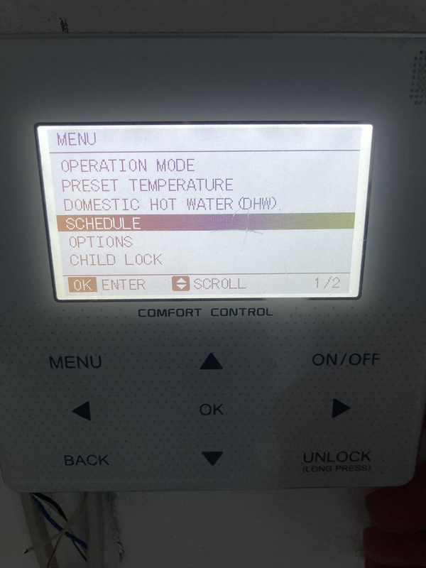

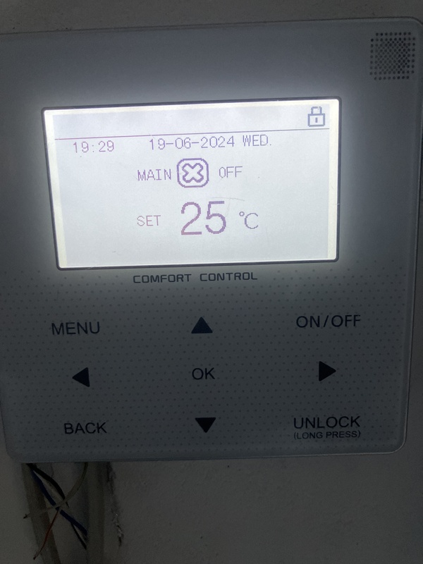

De tijd kan ik bij die van mij bij “schedule” instellenAfbeeldingslocatie: https://tweakers.net/i/z_ithiURKxQq_iaJuzS11qypsxk=/x800/filters:strip_icc():strip_exif()/f/image/nEOJHEt6ZM8X5bRZUF3f5CdI.jpg?f=fotoalbum_large
Afbeeldingslocatie: https://tweakers.net/i/axxJURTpmtwSMMIMKqBCPjNyB2M=/x800/filters:strip_icc():strip_exif()/f/image/4KFbjaV9IKeqTcscqX3cjSS4.jpg?f=fotoalbum_large
Maar het kan zijn dat dat bij jouw unit net wat anders gaat omdat de unit een stuk nieuwer is.

Schedule zie ik niet staan.
Wel een aantal klok en week programma.s. maar geen klok instellen.
Bedankt voor de eactie

Pagina 122 staat denk ik de informatie die je zoekt. Wel een aparte plek om de tijd in te stellen.
