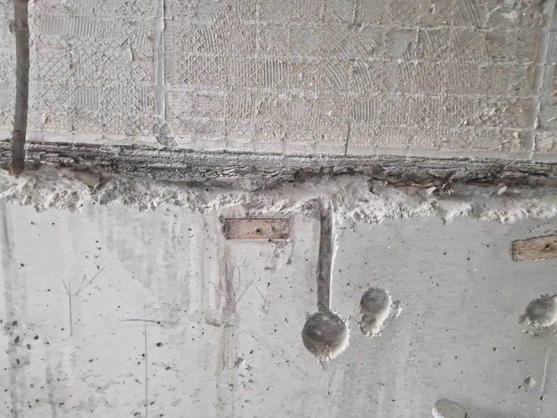

Mijn vraag:
Een tijdje terug hebben wij de oude keuken afgebroken, het keukenblad zat voor een klein stukje in de muur verwerkt wat nu resulteert in een sleuf. De nieuwe keuken (Ikea) wordt iets hoger, helaas komt de metalen ‘rail’ precies op de hoogte van de oude sleuf. Wat is de beste manier om dit op te vullen zodat het ook nog sterk genoeg is om de rail later op te hangen zonder dat het gelijk afbrokkelt?
Afbeeldingslocatie: https://tweakers.net/i/xA16ZUjN6MolRLXDWe46yJ9-dd4=/800x/filters:strip_icc():strip_exif()/f/image/jiiPmfXJlxzUXb3moToGaZq1.jpg?f=fotoalbum_large
Wat ik al gevonden of geprobeerd heb:
Normaliter zou ik zo iets opvullen met gips Dit lijkt me in dit geval echter niet sterk genoeg?
Nu Ik weet dat de rails precies bij de sleuf moet komen ga ik uiteraard de stroom niet op de zelfde hoogte aanleggen

Na het gruis en stofvrij maken ook nog even voorbehandelen met een voorstrijkmiddel, zodat het (snel)cement/gips wat je er tegenaan smeert beter hecht. Voor het dichtsmeren ook licht bevochtigen met water. Ik zou gaan voor iets van knauf superfiller of snelcement, bij beiden wel snel werken want verwerkingstijd is vrij kort, dus kleine hoeveelheden aanmaken.

Ik zou denk ik de geul goed gruis- en stofvrij maken, daarna opvullen met cement oid.
Eventueel nog een paar pluggen + uitstekende schroeven zetten als "ankers" voor het cement en extra stevigheid.

Als die op keukenblad hoogte is dan is het wel de bedoeling dat de kastjes eronder op pootjes staan.
Is gewoon gemak om de rail te gebruiken en alles aan de muur zijde zo waterpas te krijgen. Maar vervolgens moet je wel de pootjes uitdraaien dat deze ondersteunen.
Voor hangende kastjes zou ik mij hier meer druk om maken ;)
