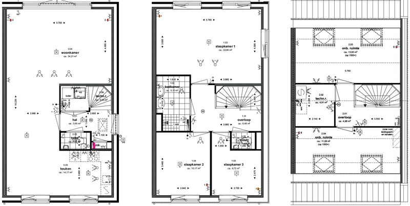

Ga binnenkort verhuizen naar een nieuwbouw woning en denk dat een enkel wifi puntje niet langer voldoende gaat zijn. Tijdens de bouw heb ik al CAT6 laten aanleggen naar alle kamers.
Het zal met name een netwerk zijn voor streamen vanaf de NAS en nodige data traffic van mijn telescoop naar de NAS.
Zoek advies over welke switch ik het beste in de meterkast kan plaatsen, minimaal 12 poorts.
En ik gok voor de wifi toch 2 access points, 1 op de zolder en 1 in de woonkamer.
Jaren geleden dat ik iets met netwerk gedaan heb dus iedere suggestie is welkom.
Aanvulling voor duidelijkheid
Wat ik zelf in gedachte had
Ubiquiti UAP-IW-HD 4GE/AC-W2/AP access point x2
Ubiquiti USW-16-POE switch
CAT6 aansluiting gekleurd op de plattegrond
Afbeeldingslocatie: https://tweakers.net/i/B4JiupXtbXdGXfZb19KoH9IO3T8=/800x/filters:strip_exif()/f/image/iPMXRag2ZqnlBZlRdSewZL41.png?f=fotoalbum_large
Budget tot ongeveer €800
Mvg,
Sean
[ Voor 32% gewijzigd door Sean1980 op 12-06-2024 14:58 ]

@Sean1980 zoveel mensen, zoveel wensen.
Zou je je openingspost willen aanvullen met het volgende:
- Wat heb je zelf al gevonden?
- Wat is je budget?
- Plattegrond van je huis. en plaatsing van access points
Op die manier kunnen we je een stuk beter adviseren.

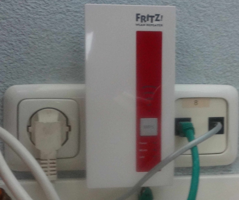

Helaas geen mogelijkheid van de bouwer om dit op afstand te zetten, dus de stopcontacten zitten pal naast de wcd voor netwerk aansluiting, dus moet ik er vanuit gaan dat ik op alle plekken van de dubbele stopcontacten er slechts 1 kan gebruiken.
Het grootste probleem/uitdaging die ik heb is dat andere access points vaak geen extra aansluitpunten hebben en ik wil bij iedere locatie ook nog de nodige zaken bedraad aansluiten, zonder nog weer extra switches in alle kamers te hoeven plaatsen.
Denk dat ik op een iets minder mooie manier uit ga komen door een beugel/opbouwplaatje op de muur te plaatsen en via korte kabel de wall points aan te sluiten
Heel herkenbaar.
ls je de beschikking hebt over een 3D printer kan je evt. een opbouw houder maken.
Of je kan kijken naar iets als dit: https://threedee.nl/produ...w-wallmount/?gad_source=1
Kun je de netwerkpoorten en 1 WCD niet omwisselen? Bijvoorbeeld:
WCD-WCD-Netwerk-WCD? Dan kun je de buitenste WCD voor je AP gebruiken.

De netwerk aansluiting zit in buitenste wcd, maar weet niet zeker of de access point het middelste stopcontact niet te ver overlapt

Mijn AP/repeater (oude Fritz 1750E) past prima bij de rest (Busch-Jaeger spul). Maar die is 76,5mm breed EN zit niet strak tegen de muur. Iets vrije ruimte kan voordelen hebben voor de zender/ontvanger bij afstraling en/of reflecties.
Afbeeldingslocatie: https://tweakers.net/i/LyoF8gumQ8XbJmtUrdV0fhGtIjE=/800x/filters:strip_icc():strip_exif()/f/image/AJddD26otrsqx49dKYUGrsI0.jpg?f=fotoalbum_large
Sorry voor de foto kwaliteit ;-)
