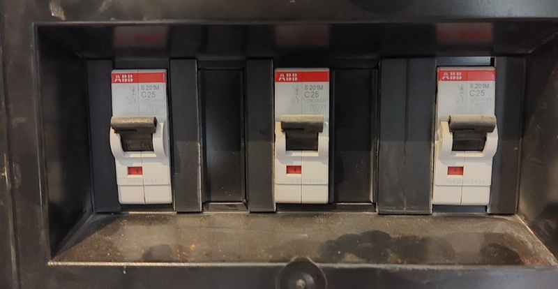

Binnenkomende voeding meterkast is 3x25A
Afbeeldingslocatie: https://tweakers.net/i/zXlxv_CdnRiHhRFWSRpSIBS1SIg=/800x/filters:strip_icc():strip_exif()/f/image/0RxcPCIXRTet04bfTfZCK8ia.jpg?f=fotoalbum_large

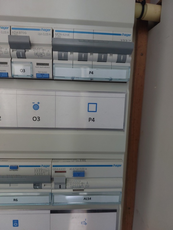

Waar een hoofdschakelaar in zit van 40A
Afbeeldingslocatie: https://tweakers.net/i/lz2mMgy-QdrG8QRhsuFh1JLDFgM=/x800/filters:strip_icc():strip_exif()/f/image/OBodGlfSlzxrFZFfW34psKqe.jpg?f=fotoalbum_large
En voor de schuur een aardlekschakelaar is voorzien 40A 0.03 (30mA) en een automaat C20.
Afbeeldingslocatie: https://tweakers.net/i/km8xvhHMMv8-ojDNeuOYgBggTxw=/x800/filters:strip_icc():strip_exif()/f/image/Gxt5wxcklc8ra8PuVJzSOn2B.jpg?f=fotoalbum_large
