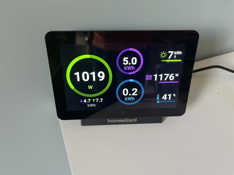

Goedemiddag allemaal,
Al enige tijd heb ik de P1 meter van Homewizard en sinds een paar weken de Energy Display erbij gekocht.
Het valt me op dat de gepresenteerde gegevens zeer variabel zijn.
Wat is het geval?
Het totaal aantal gebruikte kWh per dag fluctueert. Zo zag ik zondag de stand op het ene moment op 8.4 kWh en een half uur later op 6.4 staan.
Gisteren heb ik het een tijdje in de gaten gehouden en waren de gegevens ook weer variabel. Zowel ‘totaalverbruik’ als ‘totaal opgewekte zonne-energie’ (Enphase) als gebruikte zonne-energie waren van tijd tot tijd incorrect.
Uitleg van het scherm:
Paarse cirkel; totaal verbruik die dag
Blauwe cirkel: totaal verbruik zonne-energie
Grote cirkel: huidig verbruik; groen is terugleveren, paars is gebruik ‘van de straat’
Groene getal rechtsboven op het scherm: totale opwekking zonne-energie
Paarse getallen rechterzijde in het midden; actueel verbruik van de warmtepomp.
Blauw getal rechts onderin; luchtvochtigheid
Een paar screenshots:
1227u:
Afbeeldingslocatie: https://tweakers.net/i/DsgjmJ4qWvkgctPgsSvzpFyFV5I=/800x/filters:strip_icc():strip_exif()/f/image/RvQVMPIlLJbA1oE2BwBo15VF.jpg?f=fotoalbum_large
4 minuten later: 1231u
Afbeeldingslocatie: https://tweakers.net/i/GCFKFVHoIErefGDi_qxb6rf4VXo=/800x/filters:strip_icc():strip_exif()/f/image/U4YDmdYEGB2aYQCtyUjOFo0t.jpg?f=fotoalbum_large
1248u:
Afbeeldingslocatie: https://tweakers.net/i/PzfVuOcgupD3DObDy44cwNz1WOc=/800x/filters:strip_icc():strip_exif()/f/image/YJjagk4vSBNe9wbSjKZC5ean.jpg?f=fotoalbum_large
1404:
Afbeeldingslocatie: https://tweakers.net/i/aczoTbcsL3mwNklrQlKb8RaHiaE=/800x/filters:strip_icc():strip_exif()/f/image/1GfF73g1uNNNALFahL9UGmS3.jpg?f=fotoalbum_large

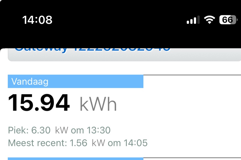

Screenshot van Enphase om 1408uAfbeeldingslocatie: https://tweakers.net/i/mGFhBrOjdFxA6U8ad0pNrtP01NM=/800x/filters:strip_icc():strip_exif()/f/image/UXCIkY632MrXmkQr1iphM5Kd.jpg?f=fotoalbum_large
Daarna om 1416:
Afbeeldingslocatie: https://tweakers.net/i/ndxQq3YBleIrH_EtTUMLawW00P4=/800x/filters:strip_icc():strip_exif()/f/image/REctrry0bpSEETKxmGqBMcwz.jpg?f=fotoalbum_large
Twee minuten later 1418u:
Afbeeldingslocatie: https://tweakers.net/i/DX7_wzUT15B4O1GrjZSQaIi-81o=/800x/filters:strip_icc():strip_exif()/f/image/25avl4fF9CDVrKcF49mzkL5J.jpg?f=fotoalbum_large
Gedurende de dag gaan we steeds minder energie gebruiken volgens de eerste foto’s om rond 1416u ineens weer een sprong te maken naar getallen die wél de werkelijkheid benaderen.
De laatste twee schermen lijken te kloppen qua optelsom van gebruikte zonne-energie vs opgewekte zonne-energie en teruggeleverde zonne-energie maar welke klopt er dan.
Uiteraard heb ik dit aanhangig gemaakt bij Homewizard maar tot nu toe komt er geen reactie waaruit deze afwijkingen verklaarbaar zijn behalve of ‘de internet-instellingen stabiel zijn’. En de app opnieuw installeren, wat geen resultaat heeft gehad.
Display heeft 86% WiFi dekking, de PI meter 100%. Verder werkt internet goed en stabiel op andere apparaten.
Nu de hamvraag: herkent iemand dit of ben ik de enige? En wat zou de oorzaak/oplossing kunnen zijn? Ik ben benieuwd.

Volgens die laatste 2 foto's heb je in 2 minuten tijd 1,2 kWh aan stroom terug geleverd aan het net... dat lijkt me vrij onmogelijk met een opwek van +/- 2.000 W. Dus die schermen kloppen ook nog steeds niet.
Weet je wel zeker dat wat jij denkt te zien ook is wat je echt ziet? In alle screenshots lijkt in elk geval het totaal aan opgewekte stroom via je zonnepanelen wel te kloppen (getal bij groene pijltje + blauwe rondje = groene getal bij het zonnetje). Ook het totale netto verbruik (bij het paarse pijltje) lijkt vrij consistent te zijn. Misschien betekenen het blauwe en paarse rondje wel iets anders dan je denkt?

Vwb zonne-energie: de screenshot van 1404u klopt dan niet. Scherm geeft 10.0 opgewekt aan en 12.1 (groene pijltje) teruggeleverd. Dat zou op z’n minst gelijk moeten zijn ervan uitgaande dat je zelf geen ‘eigen’ stroom gebruikt hebt. Die informatie is dus ook niet altijd correct.
Ik ben het met je eens dat het op een na laatste scherm (1416u) een correcte weergave zou moeten zijn vanwege een fout in teruglevering van 1.2 kWh in twee
minuten op het laatste scherm van 1418u.

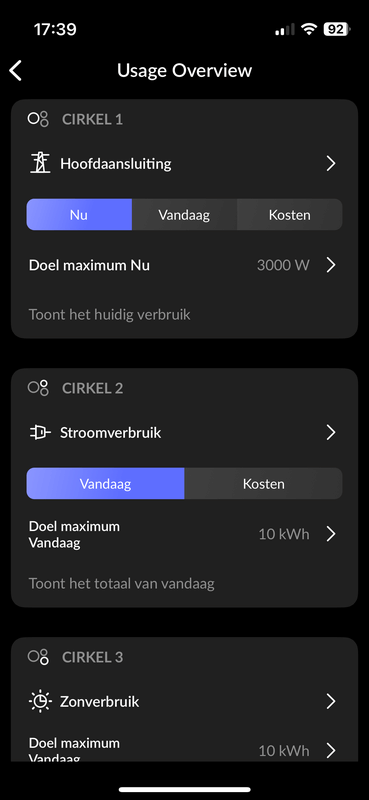

Ik kan op alle plekken op het scherm; dus op de drie cirkels alsook op de drie plekken aan de rechterkant van het scherm de volgende weergave kiezen:Afbeeldingslocatie: https://tweakers.net/i/x-59I2gLTFhN1ujzGJeqcTNemXc=/x800/filters:strip_exif()/f/image/JDTU4zjkRrvu8r20QQ19t9Re.png?f=fotoalbum_large
