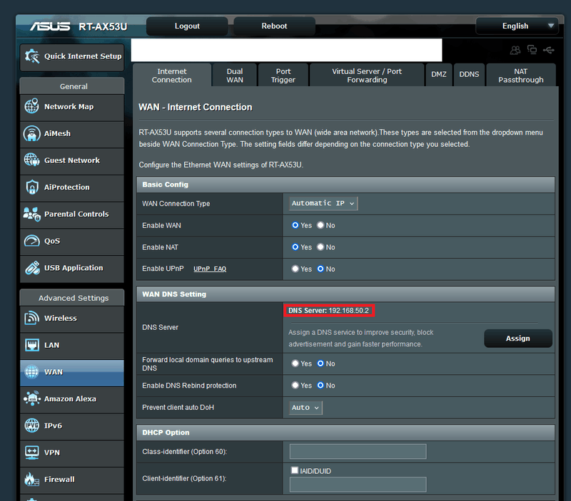

Zoals veel anderen run ik verschillende services welke ik op een lokaal domein wil runnen (in dit voorbeeld wil ik mealie.box in plaats van 192.168.50.64:9000). Ik heb een Asus Router (RT-AX53U, 192.168.50.1). Run UnRaid (192.168.50.65) met in Docker; Technitium(192.168.50.2) als lokale DNS en Nginx Proxy Manager (192.168.50.3).

DNS Server toevoegen router: 192.168.50.2 aan DHCP server onder WAN (fig. 3)
