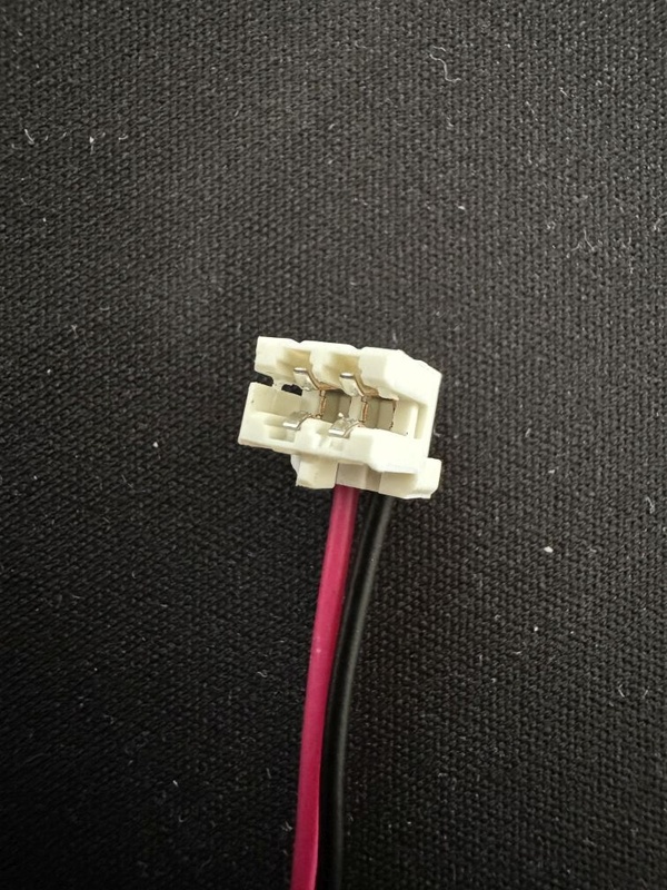

Hoi,
Heeft iemand enig idee hoe dit stekketje heet :) ? Zijn hier ook speciale tangen voor nodig om ze aan het kabeltje vast te maken?

Ik heb een Image search gedaan op Google en kwam hier op uit:
https://www.dewitschijndel.nl/thetford-n4000-batterijhouder

Ziet eruit als een “board edge”, “pcb edge” of “card edge” connector.
En de draadaansluiting is “IDC”, heb je waarschijnlijk geen hele speciale tang voor nodig.

Meeste IDC connectors kan je idd monteren met een bankschroef of griptang oid, geen speciaal spul voor nodig (al is het er natuurlijk wel).
Volgens mij zijn deze het beide niet, maar lijken er misschien sterk genoeg op om te gebuiken (of gebruiken als basis voor zoekwoorden oid):
JST RSXA: http://www.jst-belgium.be...ries.php?pid=17010&cat=18
Lumberg RAST: https://www.lumberg.com/en/products/product/3517-1

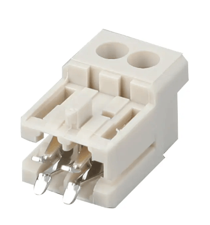

Ik heb inmiddels een iets betere afbeelding gevonden, maar nog geen website/winkel waar ik dit kan kopen.
Mocht iemand ideeën hebben _/-\o_

Reverse search op dat plaatje vind ik de
Stocko 7238-r02-w62
en de
Kexun 7238-202-062
Of dat nu precies dezelfde is of een cloon van elkaar is me niet duidelijk.
Zie ook zo snel geen plek waar je 'm kan kopen.
Kexun zit op alibaba, https://www.alibaba.com/p...g-7238_1600385764890.html
Je kan daar eens contact opnemen.

Bedankt, je lijkt inderdaad wel met moeite een groothandel in china te kunnen vinden. Ik ben er inmiddels achter dat het zogeheten RAST connectoren zijn. Veel gebruikt in o.a. de automotive wereld, maar ook in andere apparaten.
Wat ik nu weet
1. Rast connector
2. Afstand tussen connectoren 2,5mm
3. Wire to board
Ik kan alleen nog geen verkooppunt in Nederland vinden
https://www.connectortips.com/what-are-rast-connectors-faq/
[ Voor 7% gewijzigd door Eric-B op 11-06-2024 21:57 ]

@Eric-B
Ik kan bij de Conrad (geen aandelen) alleen deze vinden met drie posities:
https://www.conrad.nl/nl/...-stuk-s-tray-2458474.html
  • Homer-Simpson
  • Registratie: Juni 2019
  • Laatst online: 14:31
@Erik-B Probeer het eens bij TE-Connectivity
https://www.te.com/en/pro...ectors.html?tab=pgp-story
