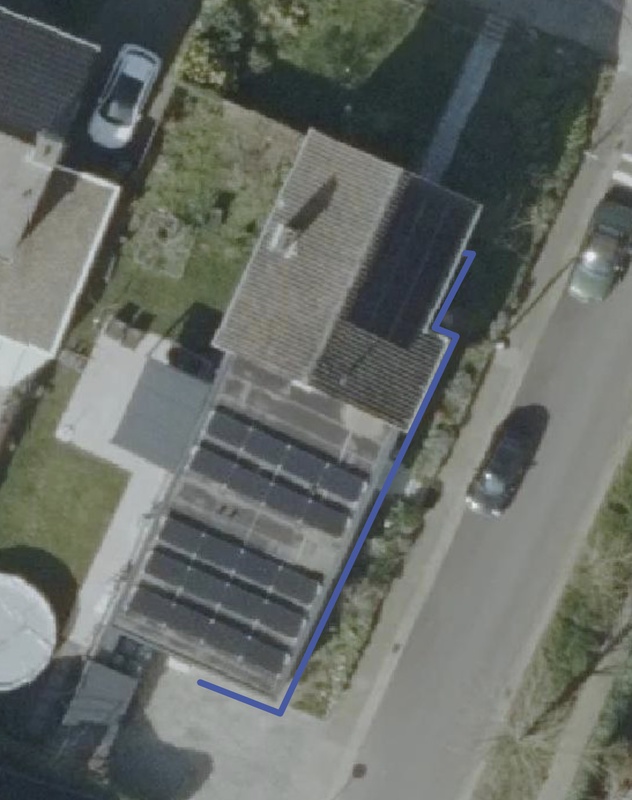

Ik zit met het volgende probleem.
Vanaf mijn meterkast loopt buiten langs het huis een kabel voor mijn airco die op de oprit achter het huis staat.
Dat is 3x2.5 massief en gelegd door een pvc pijp van 50mm. Haakse hoeken waren destijds best een uitdaging weet ik nog, en we hebben er destijds "voor de zekerheid" een 2.5 mm blauwe VDL naast laten lopen die ik dan later als trekkabel kan gebruiken.
Afbeeldingslocatie: https://tweakers.net/i/KeVM9XVjQ93yLSLENN1npq0-_aE=/x800/filters:strip_icc():strip_exif()/f/image/VJE8lx18dvz8emTskpNocAuk.jpg?f=fotoalbum_large
Nu is de afstand ca 24m, en heb ik er dus 3 haakse hoeken in zitten :|
kwestie:
Er moet een laadpaalkabel bij, 5 x 4mm2, en ik zie het niet zitten om over die lengte 50cm diep te moeten graven, langs een warmtepomp, een koekoek, een trapje met stoepje, de oprit weer open halen enz.
Aan de andere kant: het leggen van de huidige was ook een hele uitdaging en kan me herinneren dat we de hoeken pas hebben ingegraven nadat de kabel er ook in zat.
Is het onbegonnen werk hier een soepele kabel langs te krijgen?
Ik zat aan een gladde 'rubber' kabel te denken, want flexibel.
fun fact: de laadpaal komt aan een paal, waarbij de kabel door de paal naar boven moet. De paal komt in de beton, dus ook de toevoer van de laadkabel (in buis) komt dus deels in de beton.

Je kan proberen alleen gaten te graven bij de hoeken. Vanuit daar kan je dan de nieuwe kabel door de bestaande buis voeren.

Als het een lege pijp zou zijn zou het vast wel kunnen, maar omdat er al een kabel in ligt is de kans groot dat het gaat klemmen.
Ik denk dat alleen al een vd draad door 3 haakse bochten trekken al heel veel weerstand geeft, een stuk dun soepel touw zou al beter trekken.
Geen kruipruimte zeker?

Hoeken opgraven inderdaad en daar de mantelbuis open maken. Je kan het rustig vergeten een kabel.door de hoeken te krijgen met al een kabel er in. Je trekdtaad en de kabel die er al ligt zitten waarschijnlijk mooi om elkaar heen gedraaid. Dus trekdtaad laten voor wat ie is en een redelijk stugge trekveer invoeren.
13480 Wp solar | 2x Panasonic 7j met 1x 300l sww | Laadpaal installateur, pb voor een offerte
  • Rukapul
  • Laatst online: 23:42
Gewoon de hoeken opgraven.
Indien gelijmd met föhn etc. losmaken.
