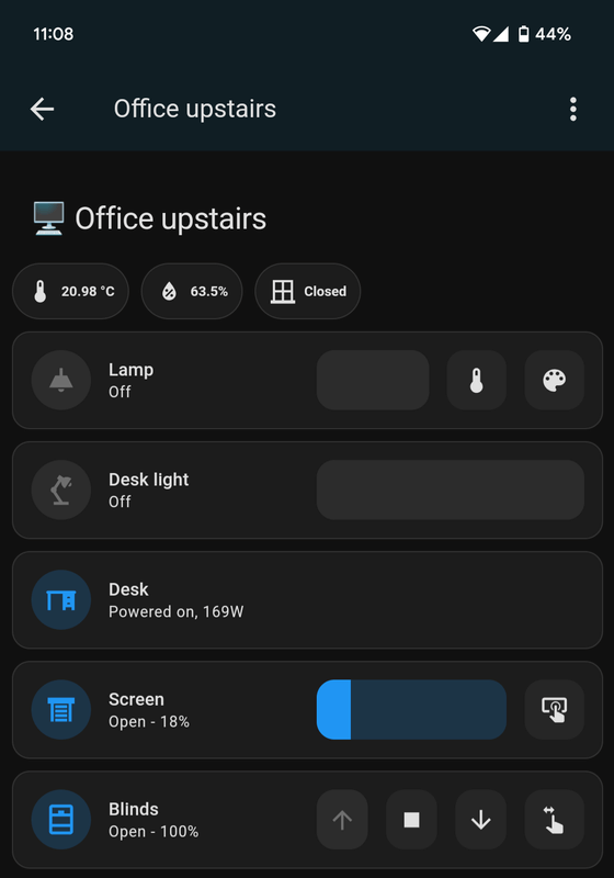

MarkyB schreef op zondag 23 juni 2024 @ 10:19:
De positie instellen is voor mij ook geen probleem, het is via het dashboard de huidige positie uitlezen wat altijd fout gaat
Ook dat gaat steeds goed.
Afbeeldingslocatie: https://tweakers.net/i/Y3uO5PXMN7_CnUs2hnCBBMGxtLI=/x800/filters:strip_exif()/f/image/RjgCCAh8fUn7c9ojvacFFSo3.png?f=fotoalbum_large
Mijn screens gaan steeds tot bijna naar beneden, met een redelijke spleet om nog naar buiten te kunnen kijken. Positie wordt altijd netjes weergegeven als 18%. Als ik nu 10 seconden omhoog doe en stop, dan zegt hij meteen bv. 27%.
Android developer & dürüm-liefhebber
