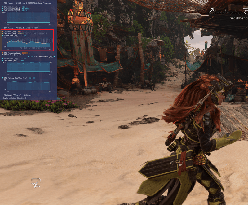

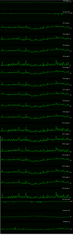

Ondanks dat je je antwoord hebt moet ik hier toch even op reageren. Dat is niet de juiste manier om vast te stellen of je wel of niet een CPU bottleneck hebt. Totale belasting hangt af van je corecount en hoeveel threads de game heeft (meestal schaalt het na 6 cores slecht). Ten tweede, CPU SLICING in moderne windows OS zorgen ervoor dat geen van de cores naar 100% gaat. Echter, dit is geen echte multithreading, en je kunt nog steeds op IPC/single-thread vastlopen op één thread van de game. Dit zie je dan niet in total CPU of single-core load% terug. Voorbeeld, hier sta ik in Horizon Forbidden West in Fleet's End, het zwaarst belaste CPU gedeelte van de game.
Hier een test met mijn 5800X3D op 4450mhz (max) (zou ik ff rechtermuisknop -> openen nieuw tab)
Afbeeldingslocatie: https://tweakers.net/i/1DcA5_9K6I-NZJG6MQKfipyrq9c=/x800/filters:strip_exif()/f/image/5cua5NuXaqzOH9NBmSq6Uvqt.png?f=fotoalbum_large
En hier op 2275mhz, (de heft) (zou ik ff rechtermuisknop -> openen nieuw tab)
Afbeeldingslocatie: https://tweakers.net/i/m8Tn_l7zrFYMM64d3cL4inVIQ0w=/x800/filters:strip_exif()/f/image/Ji7ijEML7LMpMNVWV4eaHTPB.png?f=fotoalbum_large
Gemiddeld is de fps van 80+ naar 60 en soms eronder gegaan, zonder dan één van de cores op 100% stond. GPU coreclock zie je in het tweede voorbeeld ook veel meer fluctueren en over het algemeen lager zitten. De tweede sitautie is dus een duidelijke CPU bottleneck, maar volgens wat jij hierboven aangeeft zou dat niet het geval zijn. Hetgeen waar je dat dus haarfijn mee ziet, is met GPU BUSY. Dan zie je meteen dat de GPU constant bezig is of niet. Als hij minder lang bezig is dan 99% van de totale frametime, wacht hij op de CPU soms, en dan heb je een CPU bottleneck. Voorbeeld van dezelfde situatie:

Hier zie je in een oogopslag dat de GPU BUSY lijn en de total frametime bij het 4450mhz voorbeeld veel meer op dezelfde lijn liggen, dan het 1500mhz voorbeeld. Wat Tom dus ook in de video uitlegt, als je de miliseconden van GPU BUSY dus zoveel lager ziet zitten dan je total frametime, dan heb je ergens anders een bottleneck. Meestal de CPU.
Dat moest ik gewoon even toevoegen.
