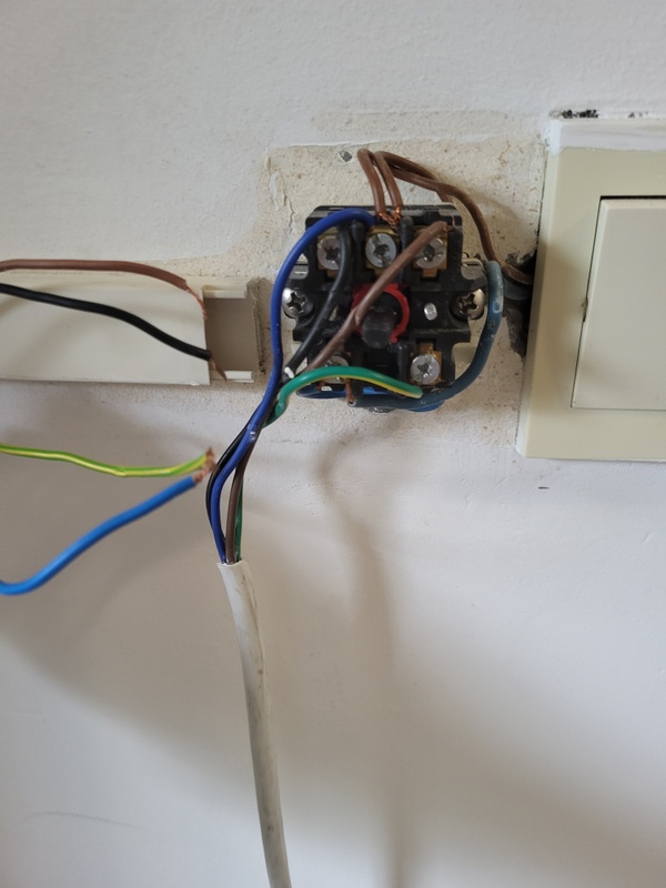

Ivm nieuwe ramen moest 1 van mijn rolluiken er van af en die heb ik dit weekend weer opgehangen. Nu wil echter het rolluik van de deur niet omlaag als ik hem aansluit op het elektrapunt die daar voor bedoeld is.
puntAfbeeldingslocatie: https://tweakers.net/i/z2ImBd7pq5DHErd6vyaM8UQ4_sE=/x800/filters:strip_icc():strip_exif()/f/image/wrMbiAWlabxvQkgn7V7CyTf3.jpg?f=fotoalbum_large
In de foto zie je links de draden die vanaf het rolluik komen en de 4 draden die al zijn aangesloten zijn bedoeld voor de schakelaar met slot die aan de voorkant hangt.
Nu vraag ik mij af of ik het rolluik weer moet aansluiten. Dom van mij om van deze geen foto gemaakt te hebben toen die was aangesloten, want heb geen aansluitschema en kan ook zo 1,2,3 niet het type rolluik vinden.
Met de draden van het rolluik is niks mis, want als ik hem aansluit op het elektrapunt in de ruimte ernaast, dan doet die het wel.
Het zit dus echt in het elektrapunt in de gang. Morgen komt er een multimeter binnen dus kan ik deze week kijken (eerst uitvogelen hoe die werkt) of er nog spanning op staat

Als ik dit zie, zou ik gewoon opnieuw beginnen en het meteen goed maken. Een los contact zou in dit geval zo te zien wel erg voor de hand liggen.

Ja heb het inmiddels gefixed met het aansluitschema dat ik online vond. Dus gaat weer naar benden en omhoog als een zonnetje

Los van de werking zie ik beschadigde bedrading, losse draden die in elkaar zijn gedraaid, steken er draden een halve centimeter uit, geen adereindhulzen..
Tsja..
  • naftebakje
  • Laatst online: 10:06
Met ^, ook bruin en blauw aan elkaar?
Laat dit in orde brengen, met adereindhulzen en trekontlasting, en correcte draadkleuren.

Heb de tips ten harte genomen en even de adereindhulzen besteld met de benodigde tangen en nieuw draad. Ga ik het eens goed in elkaar draaien.
