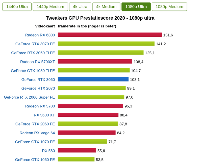

De GTX 1080 Ti zit qua prestatie in de buurt van de RTX 3060 volgens de recensie op deze site
Afbeeldingslocatie: https://tweakers.net/i/wAS3nF3lKmVUsBVIQzLzR60VUxQ=/800x/filters:strip_exif()/f/image/ax9NvoDEhqj4kFQXzDC6qacS.png?f=fotoalbum_large
(link), in de recensie van de RTX 4060 zie je dat die er zo'n 10% boven zit (link).
