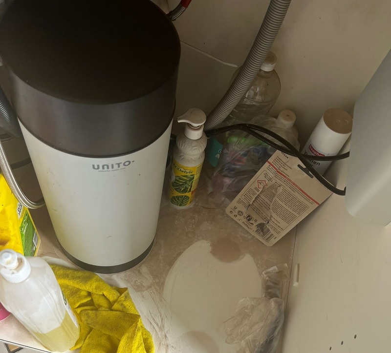

Goedemiddag,
Al een tijdje hebben wij last van een bruine stoffige aanslag in 1 van onze keukenkastjes. Weet iemand waardoor dit komt?
Paar weken terug wel een lekkende wasbak gefixt, dacht eerst dat het daardoor kwam maar het blijft aanhouden.
Ook onze Quooker zou het probleem niet moeten zijn, ik heb al contact gehad met de leverancier.
Afbeeldingslocatie: https://tweakers.net/i/QXG0KeHxqv1hgYYwTCWMXlCUwmU=/800x/filters:strip_icc():strip_exif()/f/image/pgU2xGJQ21rn6ujD4VmWRSKi.jpg?f=fotoalbum_large

Is het ook een soort stof dan als je met je handen eroverheen gaat?
Ja, dat klopt!

Metalen wasbak met een anti-plop laag eronder geplakt die aan het vergaan is?

Een bora of andere ventilatie die je keuken in gaat waarvan het filter vies is of kapot?

De foto maar eens van de bovenkant van dat keukenkastje maken in plaats van de onderkant.

Kan je eens een detailfoto posten van het soort 'stof'? Is het geen hout o.i.d? Dan zit je misschien meer aan houtworm te denken. Maar het lijkt op een zeer dunne laag stof/waas.
Er zit inderdaad een zwarte laag op de wasbak die aan het loslaten is.
Het komt na het schoonmaken terug, maken dit wekelijks schoon. Lijkt me niet echt stof.
Nope, hebben nog een gasplaat.

@ptk078 Heb je het ook on andere kastjes (maar minder)? Zo ja, kan het ook nog meelmijt/houtworm/termieten o.i.d, zijn, zeker i.c.m. een RVS bak, dat trekt mijt aan. Al vind ik het laagje wel te netjes verdeeld voor zoiets.
edit: Nog een optie, zit er een la boven met houten geleiders? Als die niet goed in de olie/smeer zitten dan krijg je ook dat soort stof.
edit2: nu ik nog eens goed kijk op een groter scherm lijkt het wat rozig van kleur? Meer steengruis van boren in baksteen?

Is het keukenkastje volledig dicht?
In mijn vorige woning had ik last van tochtkieren vanuit de kruipruimte rondom de afvoer. Bleek dat tijdens een fikse storm onder de juiste hoek, het alle stof en zand vanuit de kruipruimte direct mijn keukenkastje inblies. Zag er hetzelfde uit.
Dit zou het best wel eens kunnen zijn, gebeurd namelijk soms. Ik zal eens kijken of er wat dingen dicht te maken zijn om het te testen. Eronder is niet getegeld door de vorige bewoners dus ligt indd stof en zand.
