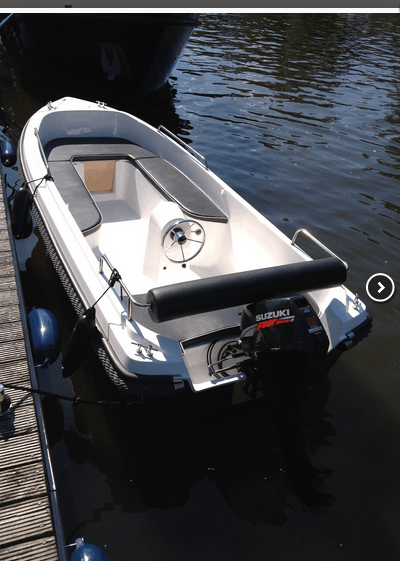

Mijn boot(je) heeft een stuurconsole die aan de bovenkant rond loopt. Ondestaande foto is niet van mijn boot maar het is vergelijkbaar:
Afbeeldingslocatie: https://tweakers.net/i/CnOMVhFooXBc9WbFljfeThrO1Bs=/full-fit-in/4000x4000/filters:no_upscale():fill(white):strip_exif()/f/image/RUVUIcSgh1h7NVtLeSIcNEIf.png?f=user_large
Op de stuurconsole wil ik een steun monteren voor een telefoon of tablet voor navigatie. Zo dus ongeveer:
Afbeeldingslocatie: https://tweakers.net/i/60ev0JiBOHnWcp4hnVzfO61f3ls=/full-fit-in/4000x4000/filters:no_upscale():fill(white):strip_exif()/f/image/PydxkCmRjMjyqlhU7Z7crQyk.png?f=user_large
Die steun moet bovenop de console komen; aan de zijkanten of achterkant monteren is niet wenselijk omdat je daar tegenaan loopt/stoot. Er zijn genoeg steunen te vinden die je vast schroeft op een vlakke ondergrond, maar de console is gebogen. Ik zoek het liefst een nette ram-mount achtige oplossing en als het kan met een zelfklevende oplossing ipv boren/schroeven. Heeft iemand een idee voor een nette oplossing?

Als je de maten exact weet kan je dit 3D (laten) printen. Dat lijk mij de goedkoopste en gemakkelijkste oplossing.

@The Wizard Dat is een goede optie, had ik nog niet aan gedacht. Makkelijkste is denk ik een 3D print die aan de onderkant hol is met kromming die de console volgt en die ik met dubbelzijdige tape oid op de console monteer. Aan de bovenkant vlak waar ik een ' normale' steun op kan monteren. Kun je schroeven in ieder 3D-print materiaal of moet er dan met speciaal materiaal worden geprint?

Gaten kan voorboren, soms kunnen ze ook een moertje erin plaatsen/lijmen.

Je denkt te moeilijk volgens mij. De zijkant van die console is recht. Houder met uitschuifbare nek en zuignap er op, draaibare kop en klaar.
Ik kan alleen niet zien of ie er ook aan de voorkant op zou kunnen, kan niet door die console kijken :P

Ik denk dat je met zoiets aan de zij of achterkant al een heel eind bent inderdaad.
https://www.apps2car.com/...ch-ipad-tablets-car-mount

Ja maar... ik wil niks op de zijkant of achterkant, daar stoot je altijd tegenaan is mijn ervaring/verwachting. Vandaar de moeilijke oplossing :P
