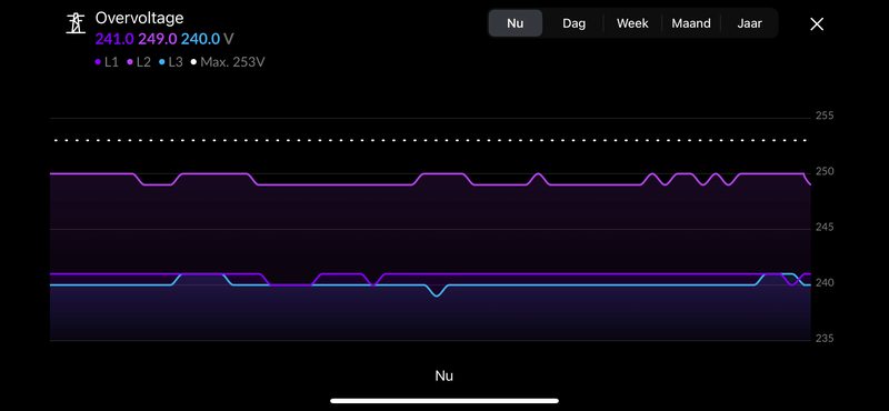

Sinds een tijd zie ik dat sommige van mijn micro-omvormers uitvallen bij mooi weer. Ik vermoed dat zij afschakelen vanwege te hoge spanning (253Volt)
Afbeeldingslocatie: https://tweakers.net/i/tVvRgddXP1eSdRc_BdUJYk826Uo=/800x/filters:strip_exif()/f/image/zVz6TDOcawm3jowFAlTJ1nVn.png?f=fotoalbum_large
Buren rechts en links hebben ook panelen en vermoed maar 1 fase aansluiting. (Ga ik nog navragen)
Toen mijn panelen werden geïnstalleerd had ik ook maar 1 fase echter sinds enkele maanden drie fases aan laten sluiten en ook maar meteen een nieuwe meterkast.
Zou ik mijn zonnepanelen kunnen laten aansluiten op de minder belaste fases? en dus niet meer op fase 2. (hopende dat die dan minder wordt belast.)

Meet welke van de kabels een overvoltage heeft.
Dan de groep van de zonnepanelen uitzetten.
En die ene kabel lostrekken en bij een andere fase erbij prikken?
Is het niet mooi 50/50 verdeeld, maar hoef je niet het dak op :)
Alleen wel even controleren of je kabel en aardlek/automaat het aan kan.

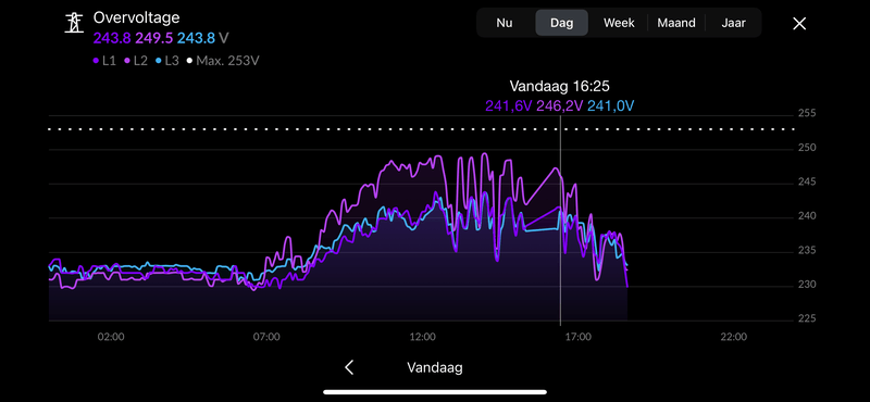

Drie huizen naast elkaar hebben meestal een andere fase t.o.v. elkaar. Als je 3f laat aansluiten, kun je de meter uitlezen welke fase voor jou het handigste is om de PV op aan te sluiten.

UPDATE: vandaag nog wat panelen laten leggen en de leggers hebben meteen alle panelen verdeeld over de drie fases.
Afbeeldingslocatie: https://tweakers.net/i/d4w2Wx5orDeb-94X5LJIUHXNhds=/800x/filters:strip_exif()/f/image/3aKS8knzpfZb2MKfRQnNm2Xe.png?f=fotoalbum_large
Je ziet meteen een daling. e.e.a. in bedrijf genomen om 16:30.
