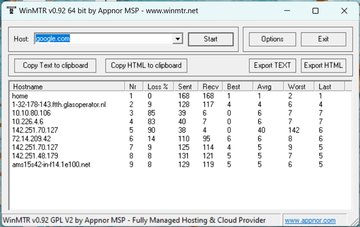

Okee ik heb WinMTR geïnstalleerd en vond op internet dat ik res.carerix.net of google.com als host moest intypen. Dit is het resultaat. Ik heb geen idee wat ik hiermee kan maar jullie misschien wel? Of moet ik iets anders invullen als host? Ik hoor het graag!
Afbeeldingslocatie: https://tweakers.net/i/iBycSvHxILV4xdZ2HKVJ9-8CNRQ=/full-fit-in/4000x4000/filters:no_upscale():fill(white):strip_exif()/f/image/vFXR01ZpYZD4LN9K0DovJTlb.png?f=user_large
Afbeeldingslocatie: https://tweakers.net/i/bVf9Jhl3BK_BrKQzAKPxFLwPS2k=/full-fit-in/4000x4000/filters:no_upscale():fill(white):strip_exif()/f/image/yqB8oQBqsbIfkUukgdfvVr23.png?f=user_large
  • ChaserBoZ_
  • Laatst online: 27-10 16:01
Ah kijk aan, goed bezig :)
Laat 'm uren lopen en dan kijken wat er uit komt.
In je screenshot zie je veel packetloss naar 72 en 94%, en zelf no response van anderen. Dat hoeft niet slecht te zijn; veel apparatuur past rate-limiting toe op ping packets, of reageren totaal niet.
Tot aan je router 'home' heb je geen packetloss, maar vanaf daar dus al naar de volgende 'hop' van glasoperator (7%).
Over het hele traject heb je nu dus 8% loss naar google en 7% naar carerix. Dat is veel.
Met de 'Export text' knop kun je makkelijk copy/pasten naar mail of het webscherm van je internetprovider.
Sidenote; als je je verbinding compleet dichttrekt worden ping pakketjes later/niet verwerkt, waardoor het eruit ziet als packetloss. Test dus altijd met maar één apparaat (bedraad) aangesloten op je router.
'Maar het heeft altijd zo gewerkt . . . . . . '

Het lijk niet echt dat jou verbinding spaak loopt bij jou , maar enkele hops verder in het netwerk...
Door een vpn te gebruiken sla je misschien die bad hops over.
Wat gebruik je als DNS servers trouwens..
De standaard van je provider dus je Modem adres. Of gebruik je bv die van Google 8.8.8.8 / 8.8.4.4
bij hop 3 en 4 gaat het mis , die 10.x.x.x ipadressen..
Met een vpn verbinding naar bv england , duisland Usa , sla je die hoop ik over..
Lijkt me of het fout gaat intern daar bij de eerste hop
maar je bent niet de enige die problemen heeft met die eerste hop
https://community.odido.n...echt-330215/index15.html#
Dus de eerste hop :
Route gaat net zoals hierboven via:
1-32-178-143.ftth.glasoperator.nl (143.178.32.1)
Gaf toen ook al problemen en dat zou opgelost moeten zijn.. Wat heb jij op dit moment nog open staan bij odido dan..
