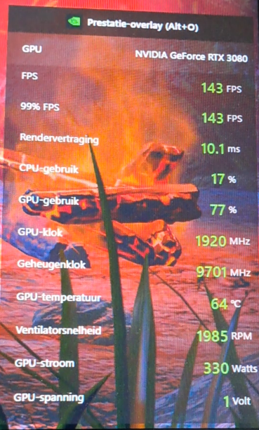

Wel na valheim eens terug te starten na +- 5 min , poef gedaan. zijkanten staan open. Begin fps was wel +- 200 en hoger soms.
fps: 139
99% fps: 91
rendervertraging: 5ms
cpu: 23%
gpu: 68%
gpu klok: 1950 mhz
geheugenklok: 9701 mhz
gpu temp: 65°C
ventilatorsnelheid: 2078 rpm
gpu stroom: 302W
gpu spanning: 1V

GPU spanning van 1V lijkt mij een beetje erg laag om de 302W te halen (P = U x I immers). Dan zou de GPU 302 Ampere moeten trekken en ik denk niet dat de videokaart zoveel stroom overleeft... Ik ga er daarom vanuit dat de reading van de spanning (het voltage) niet juist is.

CH4OS schreef op zaterdag 8 juni 2024 @ 16:54:
Idd ik snap ook niet hoe het dan in elkaar zit want als je naar de foto van de hardware monitor ziet zie je toch tegen de 280Watt staan op 1.05 Volt

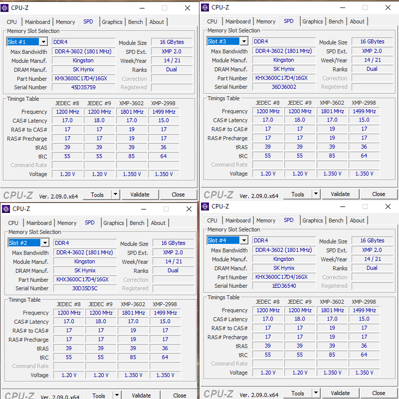

Op welke BIOS versie draait het moederbord?
Welk merk en type RAM zit er in het systeem?

Als ik het goed gelezen heb dan is het F10
Hyperx predator rgb 64gb 3600mhz ddr4 cl17
rare vraag misschien maar als alles "normaal" werkte voor +- 3 jaar ga je me nu niet zeggen omdat de bios anders is dat het daar aan kan liggen he?? Althans als natuurlijk nvidea hun drivers updaten dat dan wel met nieuwere biossen gebruikt van mb danja, zal ooit wel iets niet overeenkomen en slecht werken of fouten maken.
Maar dan nog, waarom oude games of kleinere, niet intensieve zoals hearthstone dan weer wel en andere dan weer niet ??

BIOS is erg oud. Update die maar.
Hoe vaak valt bij jou de stroom uit?
Is het RAM 2x32GB of 4x16GB?

Ga ik proberen.
Is indd een kans van 0.01% Al paar keer gehad maar echt heeeeeeeeeel zeldzaam.
4x16

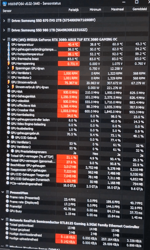

Het kan aan mij liggen maar de hotspot van 104c lijkt aan de hoge kant voor een Nvidia kaart.
Tevens, zou ik je aanraden HWiNFO64 te gebruiken om uit te lezen (sensors only kiezen bij opstarten) deze lijkt vaak een stuk accurater dan hwmonitor.
Ik zal het eens proberen, die van nvidea lijkt het breed te nemen toen ik die met hwm vergeleek.

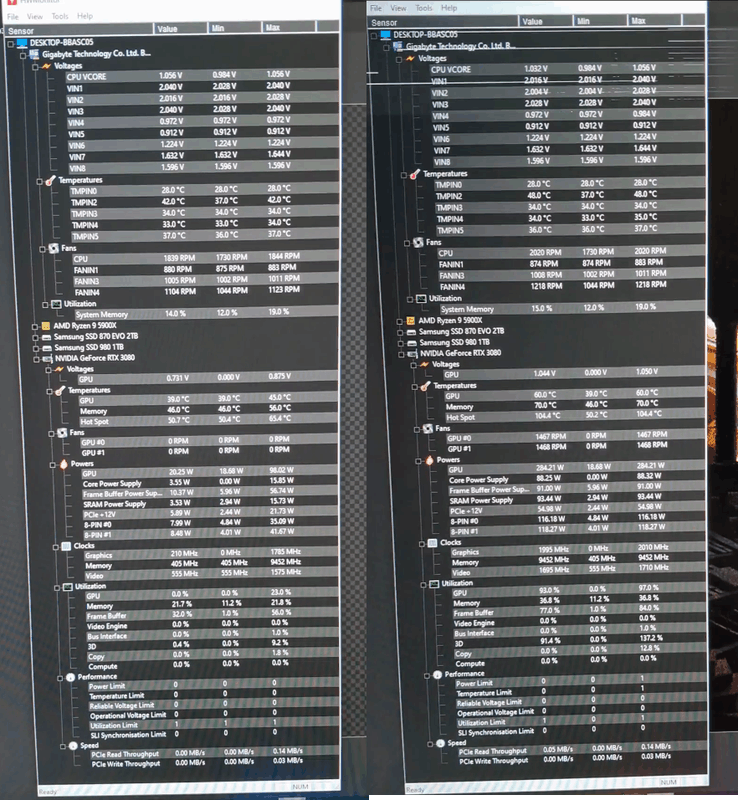

De bios is vernieuwd
Afbeeldingslocatie: https://tweakers.net/i/XPg2crNJk8AF1sMHZclO6ya_7KI=/full-fit-in/4000x4000/filters:no_upscale():fill(white):strip_exif()/f/image/7RuroDdukguZ807PbcJWHdJH.png?f=user_large
Helaas geen geluk en blijft crashen. Met enschrouded kwam ik ver maar man het trok alles wat het kon gebruiken. Zelfs in het start menu.
Afbeeldingslocatie: https://tweakers.net/i/iXAw304tDL5vQdP94zSouZ4gwS4=/full-fit-in/4000x4000/filters:no_upscale():fill(white):strip_exif()/f/image/wexpOUTz2ALGqIQh3V1HVQ5R.png?f=user_large
Afbeeldingslocatie: https://tweakers.net/i/444qvOaVk5eOA5aAeErsKLAEZbE=/full-fit-in/4000x4000/filters:no_upscale():fill(white):strip_exif()/f/image/CJuMcsmU157Etk2zK0dLgUyM.png?f=user_large
Ik ga eens een clean driver install proberen voor de kaart en daarna met msi afterburner iets verlagen. Had iets gelezen dat het de undervolten of zoiets kon helpen.

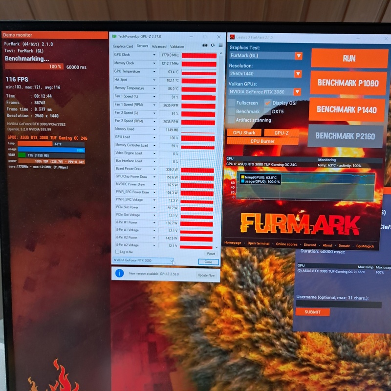

Update:
Ik heb van de week furmark2 eens genomen en net laten draaien. Voor mij lijkt het in orde denk ik zo. Ja de vents blazen hard maar de temp blijft wel rond de 63C°
Afbeeldingslocatie: https://tweakers.net/i/igOG-IA7piHWyw8etEp4kmb0q-I=/800x/filters:strip_icc():strip_exif()/f/image/B0atvFZrurYit2dYiqgnfGAT.jpg?f=fotoalbum_large
Toch helaas net weer gecrashed met enshrouded te spelen. Zo ga ik de nieuwe content niet kunnen verkennen.
Niet echt op gelet hoe lang het duurde voor de crash maar het was toch een tijdje. Ik zou zo zeggen +- 10 min

Een AMD 5000 serie cpu in combinatie met 4 repen intern geheugen is ook erg ongelukkig en moeilijk stabiel te krijgen.
Op welke snelheid heb je je geheugen lopen en heb je ook al met 2x16Gb getest?
Dat kan best hoor. De spanning op het niveau van de processor (zowel CPU als GPU) is tegenwoordig nog maar zo'n 1 V.
Geen idee eigenlijk want heb me zo niet echt bezig gehouden met geheugen en ik kon goed gamen toen dus dacht ik dat ok was. Heb nooit last mee gehad.
Hopelijk is hierop iets te zien want met geheugen ( en de rest eigenlijk) ben ik zo niet veel van op de hoogte.
Afbeeldingslocatie: https://tweakers.net/i/7tiGg5nvtGLXYgdF8D-Y2mtozxw=/full-fit-in/4000x4000/filters:no_upscale():strip_exif()/f/image/qiEbVS89AbTUGitMXbnbskdM.png?f=user_large
Neen, ik heb die mooi laten zitten waar ze nodig zijn.
  • JappieR
  • Laatst online: 23:13
Needmoremineral schreef op zondag 16 juni 2024 @ 11:17:
Niet dat ik super veel kennis heb met systemen met 4 modules maar hier en link, https://community.amd.com...67=97264i17D0BBE1F74A8E29. Met de snelheid waar jij nu op draait zit je daar bijna 1000MHz boven.
Wellicht toch eens kijken wat er gebeurd 2 modules.

Update 3:
Nog is wat crashes gehad en in de logs gezien zoals 'De Priester' voorstelde. Nu zie ik wat fouten enzo maar weet niet echt wat ik aan het zoeken ben.
Afbeeldingslocatie: https://tweakers.net/i/gWnF0dMLQzhmbqUiV5UQ1Os1FuU=/800x/filters:strip_exif()/f/image/qIOMl9OhHhOrPO4ILueGrgVU.png?f=fotoalbum_large
Afbeeldingslocatie: https://tweakers.net/i/zU-uCwKHSiu7Y40WbHazuSS7XR8=/800x/filters:strip_exif()/f/image/r2r10KVR3zwzmosJZr9juSZB.png?f=fotoalbum_large
Afbeeldingslocatie: https://tweakers.net/i/Z3iIXP-GLh6G3poFPbkFyvIwPAs=/800x/filters:strip_exif()/f/image/m8e5ao4WZKWpmCdJPWtf7Tpv.png?f=fotoalbum_large
Afbeeldingslocatie: https://tweakers.net/i/ntohCg03YxxQk93EWxbBBNRWsdQ=/800x/filters:strip_exif()/f/image/Jz78CdCqnWrCfpYanGS7DQLG.png?f=fotoalbum_large
Met een nieuwe demo spel van de early acces game: First dwarf is het echt binnen de 5-10 min. En met Forever skies de meer high setting terug te zetten was het ook weer prijs. Op low gaat het nog.
Deze leken mij het relevantste maar zie niet echt dat het een overbelasting was.
Ben nog op zoek naar een voeding, niemand kon ééntje uitlenen of te zwak. Moest het zijn om te vervangen, dezelfde gebruiken of toch investeren in een iets zwaardere??
