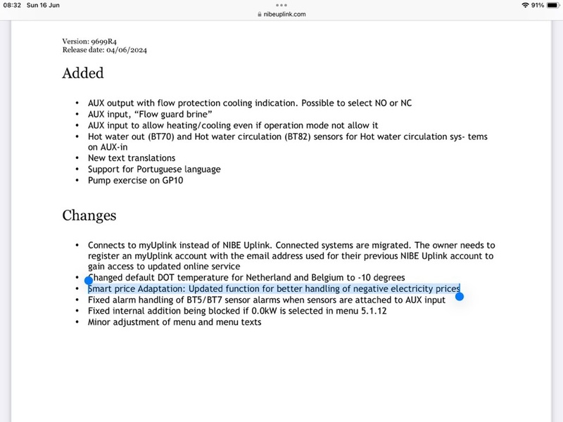

Deze update heb ik nog niet voorbij zien komen… werken er hier mensen met dynamische prijzen?
Afbeeldingslocatie: https://tweakers.net/i/QuRa0mYMBnrRoRZNufRKFK7D63g=/800x/filters:strip_icc():strip_exif()/f/image/VqBte4dm38jY4YbwKxz9AjqC.jpg?f=fotoalbum_large
