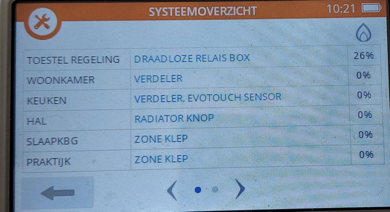

Hallo,
Ons draadloos EVOhome systeem al 2 keer laten resetten en opnieuw laten instellen.
Toch werkt het nog steeds niet naar behoren:
- EVO home HCE80 + WILO pomp slaan aan, maar de BDR91 bij de ketel staat uit, of reageert pas veel en veel later. Maar dan is de HCE80 vaak weer uit.
- of de BDR91 bij de ketel staat aan en EVOhome HCE80 + WILO pomp staan uit.
- Ook branden niet alle lampjes groen op de HCE80, terwijl deze op dezelfde thermostaat zitten aangesloten. Normaal branden bij de woonkamer 2 lampjes op de HCE80. Op het 1e lamptje zitten 3 groepen aangesloten, op het tweede lampje 2 groepen. Nu gaan 2 van de 5 groepen niet verwarmen. Of soms gaat het 2e lampje pas 10 minuten later aan, maar dan is de ketel bijvoorbeeld weer uit.

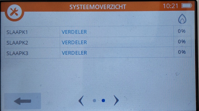

- En op de evotouch systeemoverzicht staat alles op 0%, maar bij toestelregeling staat wel een percentage, ook wanneer de HCE80 aanstaat bij warmtevraag (zie 2 foto's). Dit was eerder niet zo, toen stonden er altijd percentages achter de ruimtes die warmte vroegen en het het hoogste percentage vd warmtevragende ruimte stond dan ook bij toestel regeling.
Ik kom er niet uit, wat kan er aan de hand zijn? :? Het lijkt of de CV-ketel een vast programma draait en EVOhome profiteert er toevallig van wanneer de ketel aan staat.Afbeeldingslocatie: https://tweakers.net/i/xLeqtpeWUlEyFhu1wI4nzFYpM9o=/800x/filters:strip_icc():strip_exif()/f/image/ijVdAruTGbinR1FfgEnJwfDe.jpg?f=fotoalbum_large
