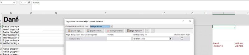

Mijn vraag
ik heb een sheet waarbij, wanneer ik bij een bepaalde vraag een aantal of keuze ingeef, alleen het gevraagde zichtbaar wordt.
dus onzichtbaar wordt dan zichtbaar getoond.
en met een andere keuze verdwijnt dit en wordt een andere keuze zichtbaar
ik weet niet goed hoe ik dit anders moet omschrijven.Afbeeldingslocatie: https://tweakers.net/i/qaYwjlLT0zH0Pubs0AFh0hnIyJ0=/800x/filters:strip_icc():strip_exif()/f/image/QsgfMOPslT9HnNznm7aspscJ.jpg?f=fotoalbum_largeAfbeeldingslocatie: https://tweakers.net/i/W3jDWmphqGOc5pisd-fKqHiup5o=/800x/filters:strip_icc():strip_exif()/f/image/0ffUhBKr57hAX22fyhb7IUna.jpg?f=fotoalbum_large
excel 365
...ik weet niet hoe dit heet en krijg ook niet echt iets op internet gevonden

De 'van toepassing op'-cellen krijgen de betreffende opmaak als wordt voldaan aan de voorwaarde in de regel.
Voor je het toepast in je productiesheet, "speel" een beetje met de basisfuncties in een lege sheet en check wat tutorials. Dan is duidelijker wat het doet en kan je het toepassen op je echte sheet.
Een ALS() zou hier prima kunnen voldoen. Lijkt me beter dat voorwaardelijke opmaak.

Je voorwaardelijke opmaak laat zien dat als het getal kleiner is dan 1 (ofwel 0), de tekst wit wordt. Dan is hij dus in de praktijk niet zichtbaar.
Wat wil je bereiken?

mijn vraag was hoe het kon dat de getallen na een keuze verdwenen of te voorschijn kwamen en ik wist niet hoe dat kon.
wat ik wil bereiken is dat mijn collega's dat makkelijker een selectie kunnen maken met de juiste artikelen.
en dat gaat nu lukken

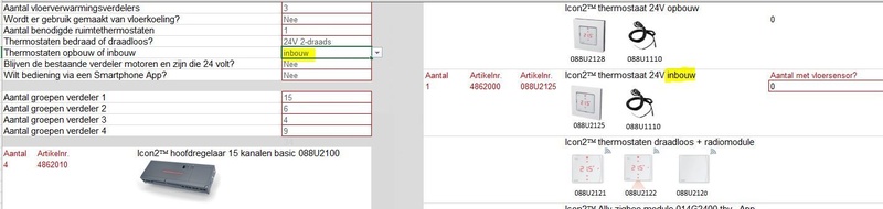

Dat selectievakje (inbouw/opbouw) is gedaan door Gegevensvalidatie (tabblad gegevens, bij "Hulpmiddelen voor gegevens".
Daar is dan gekozen voor
Toestaan: lijst, en die lijst betaat waarschijnlijk uit: =inbouw;opbouw
Waar die plaatjes/artikelen tevoorschijn komen (cel J5?), is dan een formule die lijkt op
ALS(B5="inbouw";4862002;4862000)
Dat betekent: Als in B5 het woord inbouw staat, laat dan "4862002" zien. Als dat niet zo is, laat dan "4862000" zien
Hierbij heb ik gegokt dat dat keuzemenuutje in B5 staat.
In de cellen rechts van het artikelnummer is dan weer een ALS-functie, waarbij de bijbehorende artikelen/plaatjes getoond worden.
In plaats van voorwaardelijke opmaak, had degene die de sheet heeft gemaakt ook kunnen kiezen voor
ALS(B3>0;B3;"")
Dat betekent: als B3 (Aantal benodigde thermostaten) groter is dan 0, laat dan dat getal zien. Als dat niet zo is, laat dan een lege cel zien (" ")
Ik hoop dat dit een en ander verder uitlegt.
