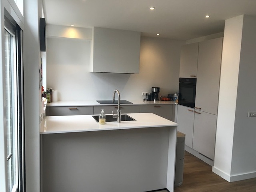

Ik zit met een dilemma, voor onze keuken ben ik nog op zoek naar ideeen voor verlichting in / onder een wandplank. Dit is de keuken tot nu toe: Afbeeldingslocatie: https://tweakers.net/i/uXBCohoUCnyRFnih6YTPiyuBjsM=/full-fit-in/4920x3264/filters:max_bytes(3145728):no_upscale():strip_icc():fill(white):strip_exif()/f/image/qN6seBtqMc0Bj1kZDCSwglyq.jpg?f=user_large
Afbeeldingslocatie: https://tweakers.net/i/4tNFmiw4oCO9tWHLnhWPEF5Vc74=/full-fit-in/4920x3264/filters:max_bytes(3145728):no_upscale():strip_icc():fill(white):strip_exif()/f/image/gEn2RpbGwXQE8Rbzb90nYGr2.jpg?f=user_large
Nu willen we heel graag nog wandplanken naast de koof vd afzuigkap monteren, links, en rechts 1 die de hoek omgaat tot tegen de hoge kast.

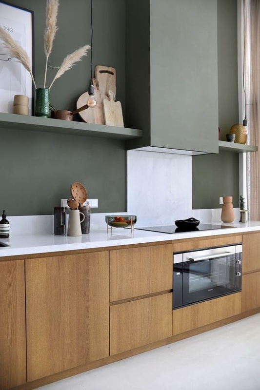

De keuken wordt nog geschilderd en de plank zal in dezelfde kleur geschilderd worden als de achterwand en de koof. Een beetje zoals deze foto van pinterest:
Afbeeldingslocatie: https://tweakers.net/i/opO0gJcg1MGBrsVSe4tNgyRAK48=/x800/filters:strip_icc():strip_exif()/f/image/QT0hc86bIaCIbzZ6lhdoTS0P.jpg?f=fotoalbum_large
Er zit een extra stroom aansluiting in de koof waar verlichting op aangesloten kan worden.
Alleen twijfel ik enorm hoe....
Een ledstrip onder de plank? Die dan aan de rechterkant de hoek om gaat?
Of toch gewoon een aantal spots inbouwspots? Ze moeten vooral dimbaar zijn en het liefst met een schakelaar of iets dergelijks in de plank, en niet met een afstandbediening... Maar dat laatste zou een mogelijkheid zijn.
Ik heb al veel gegoogled, en hier gelezen, maar ik weet gewoon niet wat de beste/mooiste oplossing zal zijn.
