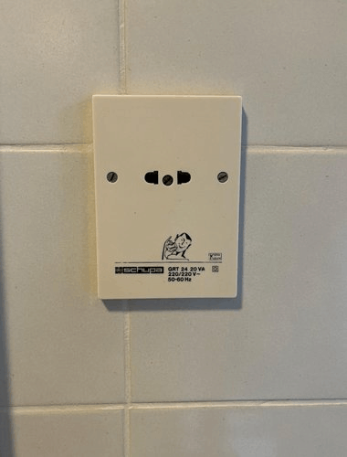

Is het toevallig zo'n stopcontact?
Afbeeldingslocatie: https://tweakers.net/i/Mll2kjj8_4WfCRJMBK0_9jipeRQ=/full-fit-in/4000x4000/filters:no_upscale():fill(white):strip_exif()/f/image/GHZPH9KAa9v7tfcaDaJwwP8v.png?f=user_large
  • FC Tweakers
  • Registratie: April 2019
  • Laatst online: 08-11-2025
Nee, de mijne heeft randaarde
