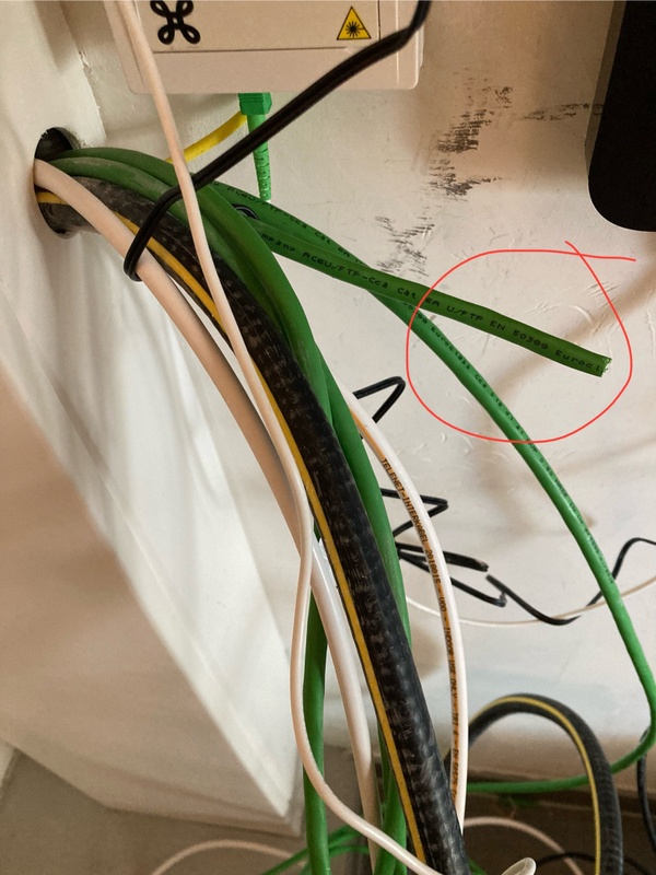

Mijn vraag
In mijn nieuwbouwappartement komen de patchkabels (Cat6a) onafgewerkt toe in de berging. Vier van de vijf kabels lijken perfect, maar één kabel is héél kort, in die mate dat het me moeilijk lijkt om hem op een patchpaneel aan te brengen:
Afbeeldingslocatie: https://tweakers.net/i/tOKrrE5tekzDAuVSoL-faacbF4M=/x800/filters:strip_icc():strip_exif()/f/image/xCCd97LEGfbhj8kMVHuoN1sn.jpg?f=fotoalbum_large
Ik vroeg me af of hoe ik hier toch mee aan de slag kan?
Is een koppelstuk zoals deze de oplossing?
Wat is trouwens de beste en tegelijkertijd meest "fool proof" optie om deze kabels af te werken? Ik was al begonnen met de andere kabels op een patchpaneel aan te sluiten, maar dit ging niet zonder slag of stoot: de punchdowntool knipte maar niet de overtollige stukjes eraf. In die mate dat ik de kabels leek te moeten forceren. Heb nu een nieuwe en hopelijk betere tool besteld...
Is werken met (toolless) keystones een betere oplossing?

Verwijderd schreef op woensdag 5 juni 2024 @ 13:56:
Ik heb er geen ervaring mee, maar volgens mij is dat een prima oplossing.
Ik gebruik eigenlijk altijd een patchpaneel / keystones met LSA strook, en zo'n LSA tang. Mijn ervaring daarmee is erg goed. Wat voor LSA tang had jij eerst?
Mijn vraag
Zo'n punchdowntool heb ik ook, knipte welgeteld drie keer, daarna niet meer. Volgende klus een betere/duurdere ;)

ik gebruik eigenlijk altijd of 2x female keystone, dus dan knijp je gewoon een rj45 stekker aan je kabel.
of een toolless lsa.
met beiden nooit problemen gehad.

Kun je het patchpanel niet op de muur dicht bij de kabels monteren?
Degene die het heeft aangelegd is in ieder geval een prutser om zo kort af te knippen en dan ook nog CCA te gebruiken.
Die automatisch punchdown tools zijn in mijn ervaring waardeloos, hoe duur je ze ook koopt.
Ik gebruik altijd een heel simpel plastic ding en een kleine zijkniptang.
Met zo'n plastic ding moet je zelf duwen en voel je perfect of hij ver genoeg tussen de vorkjes van de LSA komt en het restje ader knip je gewoon weg met een zijknip tangetje.

Zijn wel koppelstukjes voor:
Afbeeldingslocatie: https://image.allekabels.nl/image/931-0/netwerk-koppelstuk-aantal-per-stuk.jpg
Wel eerst een RJ45 stekker monteren uiteraard in de juiste draadvolgorde

rampen dingen dit, al diverse keren gekke storingen mee gehad.
met beetje pech klikken ze uit elkaar en dan is je verbinding verbroken.
je kan beter een 2x female keystone nemen, die kunnen niet zo makkelijk uit elkaar vallen.

Dit is ook een prima oplossing; gewoon die ene korte apart afmonteren ( LSA )

Zoekend op AC6U kom ik deze pagina met verder een datasheet tegen. Daar staat gewoon:
23 AWG solid annealed copper wire
en over Cca:
REACTION TO FIRE
Classification/EuroClass: Cca s1a d1 a1
Prima kabel dus. Paniek om niks :P
Als er iets te klagen valt zou ik vooral kijken naar dat het ftp is i.p.v. utp. Krijg je daar niet makkelijk aardlussen mee als je het niet goed aansluit? Zelf geen ervaring mee, maar zie het vaak terugkomen in andere topics waar wordt afgeraden ftp te nemen.

Zou in ieder geval geen koppelstukje gebruiken waar je Rj45's voor nodig hebt.
Rj45's aanknijpen is nooit verstandig en met een kabel met stugge aders al helemaal niet.
Als het moet neem je beter zo'n koppelstukje waar intern LSA in zit zoals je al in je openings post linkte.

Je kunt beter zoiets als dit nemen om u kabel te verlengen en is zelf toolless.
Afbeeldingslocatie: https://tweakers.net/i/n2DAYAwXs2DZcwr9SCBKyPyCHHQ=/800x/filters:strip_icc():strip_exif()/f/image/JVrkD7U8Kf3Xa1tO8DoW1fgX.jpg?f=fotoalbum_large
Afbeeldingslocatie: https://tweakers.net/i/_1e4B99B-MKJ4Y7DJRlrjsbdmk4=/800x/filters:strip_icc():strip_exif()/f/image/dE1MsP0889ty07EKXkgAiHHz.jpg?f=fotoalbum_large

Nog een oplossing is een stukje DLP goot plaatsen met afgewerkte RJ45 en dan patchkabels naar de modem.
