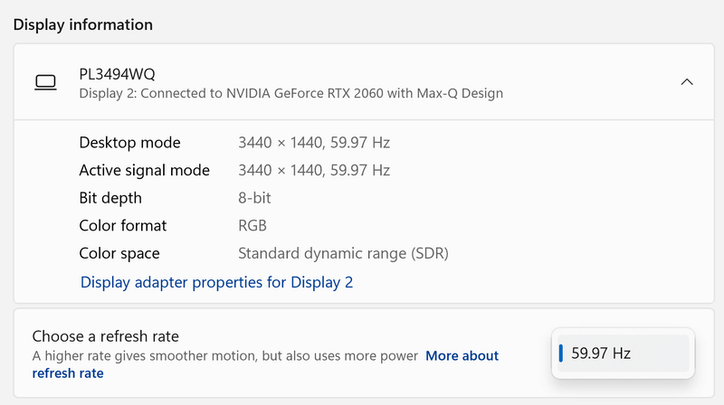

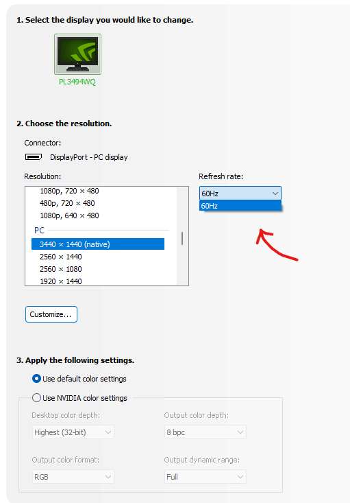

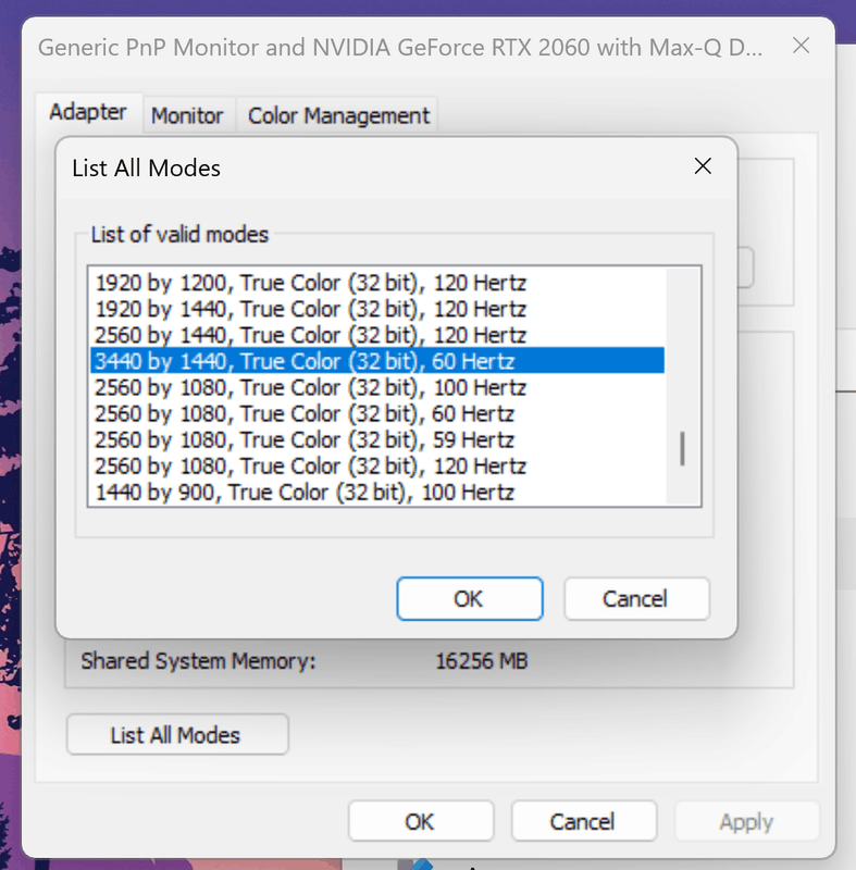

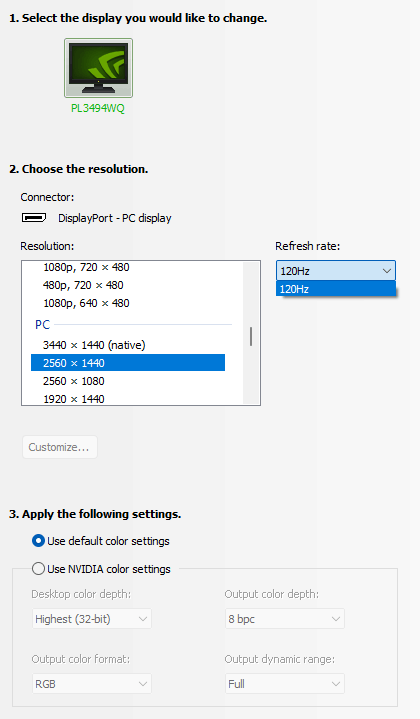

Dag iedereen,
Ik heb recent een nieuwe ultrawide monitor gekocht en zit met het probleem dat ik hem niet op zijn maximale refresh rate krijg op de native resolutie van 3440x1440. Ik ben ondertussen een goede 6-8 uur verder met oplossingen proberen, en heb Dell support aan de lijn gehad maar kom er niet uit.
Om wat meer specifieker te zijn: ik kan in Windows Display Settings en Nvidia Control Panel voor de bovengenoemde resolutie alleen maar 60Hz (of 59.97Hz) selecteren. Als ik in Nvidia Control Panel een stapje lager ga in resolutie (2560x1440) dan kan ik wel 120Hz selecteren, en zie ik ook dat de monitor dit herkent als 120Hz. Ik ben er van overtuigd dat alle hardware en software die ik heb 120Hz op 3440x1440 moet kunnen runnen. Hier onder de details:Verder heb ik:
  • Via de BIOS er voor gezorgd dat de ports van de Dell direct via de Nvidia grafische kaart gaan, niet via de integrated Intel kaart
  • Geloof ik dat ik alle laatste drivers heb geïnstalleerd (Dell, Intel, en Nvidia)
  • G-Sync aanstaan in Nvidia Control Panel
  • FreeSync Premium aanstaan op de Iiyama monitor
  • Geprobeerd een Custom Resolutie te zetten in Nvidia Control Panel (3440x1440 op 120Hz) maar die komt niet door (wordt nooit een optie op te selecteren daarna)
  • Een dock gebruikt om van usbc (andere usbc kabel dan de bovengenoemde) naar display port te proberen, en daar bleef ik met hetzelfde probleem zitten
Ik heb wat screenshots toegevoegd beneden van de Windows en Nvidia Display Settings. Het aparte is dus dat 120Hz wel geselecteerd kan worden op andere resoluties, maar niet beschikbaar is voor 3440x1440, ondanks dat alle hardware wat ik heb zou suggereren dat dit kan (uiteraard ook de monitor gekocht voor de 120hz).
Verder heb ik ergens op een diep forum iets gevonden over issues wat Intel had met resoluties voor ultrawides, maar als het goed is was dat probleem verholpen in een update eind 2023.
Ik hoor heel graag of iemand misschien een oplossing weet en mij hier uit de brand kan helpen, want ik kom er niet uit helaas.
Heel erg bedankt alvast. Het beste,
Valentijn

met welke kabel heb je je scherm gekoppeld?
de meegeleverde kabel kan namelijk max 1440p 144 hz aan, doordat jij niet "normale" 1440 maar extrawide hebt, kan de kabel geen 144hz aan.
