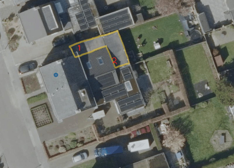

Goed, de situatie vanuit de lucht is als volgt. Met geel omlijnd het platte dak en ahv nummer 1 en 2 kunnen we duidelijk verwijzen naar de schaduw.

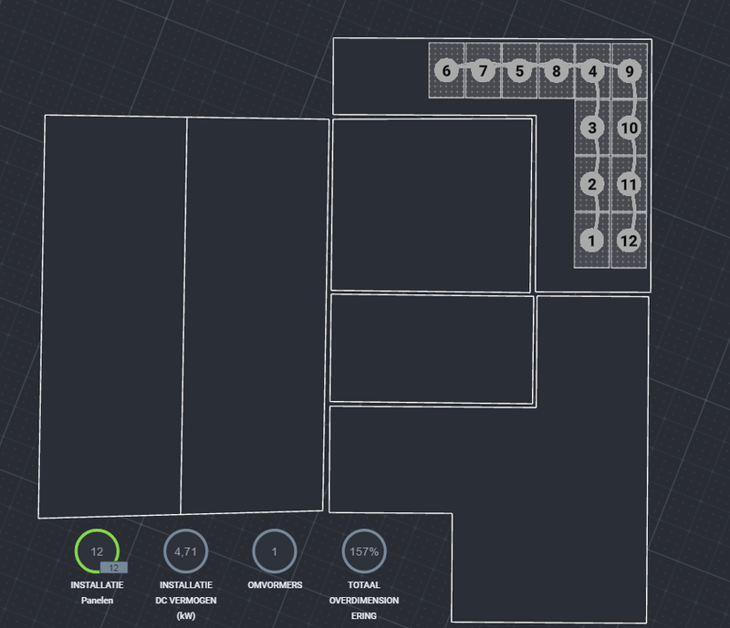

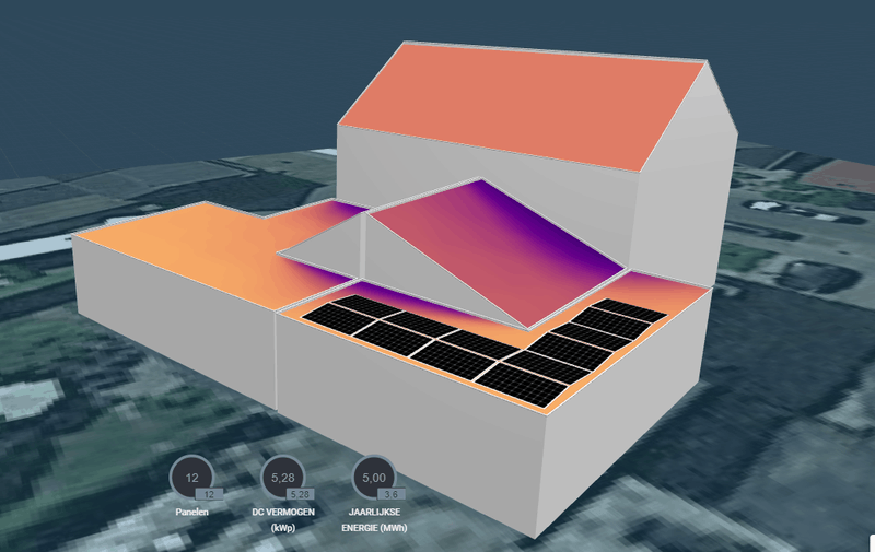

Met behulp van de SolarEdge designer heb ik de situatie gesimuleerd en denk ik dat er 12 panelen op het dak kunnen. Zo veel als mogelijk richting de noord-oost rand om de harde schaduw lijnen van het hoofd dak en het schuine dak van de aanbouw zo lang als mogelijk te vermijden.
Afbeeldingslocatie: https://tweakers.net/i/FlqNCG-_WUNjutz4Ff56Z7eI98c=/800x/filters:strip_exif()/f/image/hmO7LRxoy4W5v2qMXBoDJGY3.png?f=fotoalbum_large
Deze is niet bedoeld voor het string ontwerp, maar eenvoudige nummering van panelen. Zo krijgt paneel 6 het eerste schaduw van het dak van het huis en paneel 1 als eerste schaduw van het dak van de aanbouw.

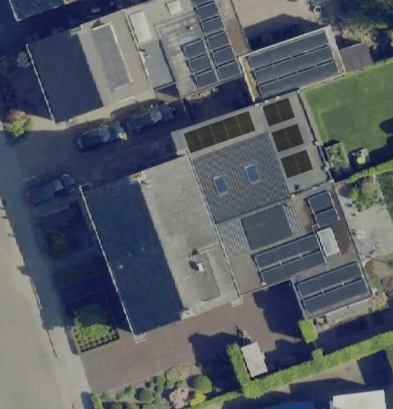

Afbeeldingslocatie: https://tweakers.net/i/FcSrLDzScySv-rHSkIFM9kml14k=/full-fit-in/4000x4000/filters:no_upscale():fill(white):strip_exif()/f/image/c1HLZYRzANOgcmPTnAcsxRaM.png?f=user_large
