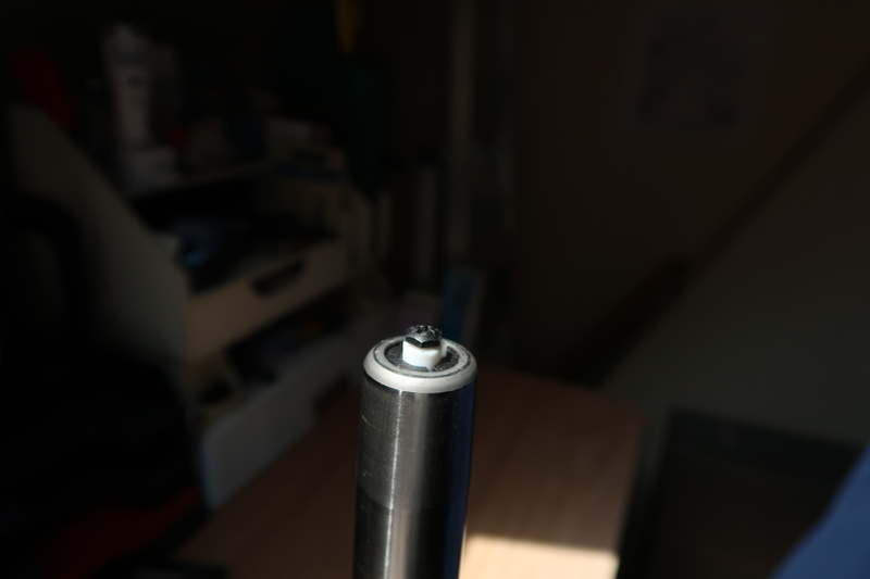

Bedankt voor de antwoorden en het compliment. Actually, het was moeilijker om een adres te vinden waar je zo'n passend ding kunt krijgen dan om het kapotte uit de zetel te wurmen.
En nu het probleem: de top van mijn nieuwe gasveer ziet er niet uit zoals dat oude ding, of als jouw foto, Jnr24; zoals je ziet in bijgevoegde foto's zit er een schroef en een plastic rondelletje op die plek.
Nu ik daar nader naar kijk (om er foto's van te maken), denk ik dat dat misschien een soort "zegel" is, van de fabriek, die ik er eerst uit moet schroeven. Dat zeggen ze er niet bij, en ik ben er niet zeker van.
Wat denken jullie? Zou ik het eruit durven schroeven? Zal er dan zo'n knopje tevoorschijn komen?
Dat hebben ze me niet op school geleerd. In mijn tijd hadden ze niet zulke stoelen.
Afbeeldingslocatie: https://tweakers.net/i/RE1_0cihLcbv7u7PUAJBAHWDIIU=/800x/filters:strip_icc():strip_exif()/f/image/TFNGaYtGRuREfIEWbSQarBD7.jpg?f=fotoalbum_large
Afbeeldingslocatie: https://tweakers.net/i/HybCfBw6PUSBZbHlRv3EH5juHEg=/800x/filters:strip_icc():strip_exif()/f/image/gezcDUl2yFzTpw2pMa4XoOPe.jpg?f=fotoalbum_large

Bel de leverancier van die veer anders eens op. Pas wel op dat je straks niet met een gasveer in je oog zit.

Of zou je de plastic dop van de oude gasveer af kunnen trekken en op de nieuwe schuiven?

Dat gaat daar niet af, hoor. Ik denk dat dat schroefje en dat rondelletje van de nieuwe af moeten, en dat dan een dop tevoorschijn komt.
Maar zéker weet ik dat niet. Ik wacht maar tot er iemand op de proppen komt, die dat soort dingen weet...

Nee; het schroefje moet gewoon blijven zitten
Dat kun je eventueel iets uitdraaien om de bediening van de hoogteregeling eerder te laten aangrijpen.
De bovenzijde van de gasveer is ietsje conisch, en moet gewoon in het gat van de zitting passen. Het metalen deel dat je ziet hoort vlak boven de schroef van de gasveer te zitten. Dit beweegt dan als je de hoogteverstellingknop van de stoel indrukt waardoor deze de schroef indrukt om de gasveer in hoogte te laten verstellen.
zie bv YouTube: Interstuhl demontage gasveer

Hallo
Ik heb intussen antwoord gehad van die Duitse producer van gasveren voor bureaustoelen, en zij zeggen dat de schroef eruit moet.
Ik heb dat dus gedaan en de stoel in elkaar gezet.
Het lukte, maar hij wiebelt een beetjel, en het op-en-neersysteem werkt niet meer. Hij staat erg hoog nu, en wil niet naar beneden.
Dus is er nog altijd iets niet in orde. :'(
Ik heb de oude (kapotte) gasveer met de nieuwe vergeleken, en het enige verschil is dat dat kleine dopje dat op de foto van Jnr24 oranje is, op-en-neer kan veren, en bij mijn nieuwe gasveer zit het vast. Of dat er iets mee te maken heeft? :?
Volgens Overthetop zou ik het dus anders moeten doen... Hem weer uiteen halen, de schroef er weer in vijzen en hem toch proberen erin te duwen? Toen ik dat eerst probeerde, wou die er absoluut niet in.

Het dopje bovenop, waar de schroef inzit/zat moet ingedrukt kunnen worden. Dat zorgt voor inwendig voor het openen van een ventiel waardoor de gasveer ingedrukt kan worden. Dit kan echter erg veel kracht vergen als deze wat verkleefd is.
je kunt hem met de schroef op de grond zetten zodat je het knopje indrukt en dan met je eigen gewicht indrukken. Dat moet je de gasveer in kunnen drukken.
De meeste gasveren zijn rond de 350N, en kun je dus met een gewicht van 35kg indrukken (mits je het knopje indrukt)
Door de conische passing zou de gasveer vast moeten zitten als je hem in de zitting drukt. Deze mag niet heen en weer gaan. Als ie dat wel doet, dan moet de gasveer verder in de zitting geschoven worden...
Wat was er precies kapot aan de oude gasveer ? Want het klinkt nu meer als dat de hoogteverstelling in de zitting zelf niet goed is, en daardoor het knopje van de gasveer niet indrukt. En als dat systeem een beetje dwars is gaan zitten in de zitting zou dat ook verklaren waarom de gasveer er niet meer goed in wil.

Awel, wat was er mis met de gasveer? Even denken, want het is al een hele poos geleden, ik heb eeuwen moeten zoeken naar een passende nieuwe, en intussen stond mijn stoel daar gasveer-loos, en lag de kapotte gasveer er naast.
Ik merkte dat de stoel gewoon niet meer veerde, herinner ik me. Hij zat op de bodem, en gaf geen teken van leven meer. 😵
Ik heb de gasveer eruit gehaald, in de overtuiging dat het een kwestie van vervangen was...
Wat het dopje betreft: daar is geen beweging in te krijgen. Totaal geen. De gasveer zélf veert wel (een beetje).
Wat moet ik met de bewering, dat het schroefje er weer in moet? In het YouTube filmpje zit er ook een schroef in, en naar gelang je die vaster of minder vast draait, gaat het systeem strakker of losser, zeggen ze daar.
Ik krijg van alle kanten tegenstrijdige informatie :?

Is het niet het schroefje wat functioneert als knop.
Wat gebeurt er als je de schroef er half in draait en dan deze op de grond duwt? Kun je dan de veer in drukken?
Je weet zeker dat je de veer niet op zijn kop hebt?

Het schroefje zorgt niet voor een instelling in de gasveer. Het zorgt door in/uitdraaien voor de speling tussen het mechanisme in de zitting en de kop van de gasveer. Hierdoor zal de knop van de zitting dus eerder/later werken om de gasveer te activeren.
De schroef en het witte dopje daaronder moet je in kunnen drukken om de gasveer in hoogte te kunnen verstellen. Normaal gesproken is dat 1/10 van de gasveerkracht (die meestal iets 350N is). De kracht om het knopje in te drukken zou dus ca 35N moeten zijn; ofwel 3,5Kg. Soms zal dat wat meer zijn maar als je de knop op de grond drukt moet je deze zeker in kunnen drukken.

Ik heb het nog niet mét schroefje geprobeerd, ik heb vandaag andere dingen te doen gehad. Ik had de schroef eruitgedraaid omdat de leverancier dat zei, en hem er zo in gestopt, en zo zit hij er dus nog. Ik zal het morgen anders proberen.
Het is redelijk onmogelijk om de gasveer er ondersteboven in te stoppen, aan de achterkant zit er een dikke kunststof huls omheen die een diameter heeft die dubbel zo groot is als het gaatje in de zitting. Zó onnozel ben ik ook weer niet...
Ik heb op dat knopje nog geen bruut geweld uitgeoefend, maar op normale manier is daar geen beweging in te krijgen.
Edit: Laatste nieuws: Bericht gekregen uit Duitsland. Ze schrijven aan de Sehr Geerte Herr dat ze die foto van mijn oude gasveer nog eens goed bekeken hebben en geconstateerd dat hij wel zeeeeeeer oud is, stokoud zelfs. En dat er daarom een adapter nodig is, om erbovenop te zetten, zodat hij niet meer wiebelt. Dat ding kost wel geld, maar omdat ze dat niet eerder opgemerkt hebben sturen ze 't me gratis op. Dan zou hij niet meer wiebelen.
Ik hooop dat die adapter een dopje heeft dat beter op mijn oude lijkt dan dit hier, met dat schroefje, dan is dat vraagstuk ook meteen opgelost.
Ze hebben me weliswaar eerst de verkeerde informatie gegeven, maar ze zijn wel ontzettend beleefd en plichtsgetrouw, erg Duits dus. _/-\o_ Dat scheelt wel met die botte Hollanders van Ahrend... (de Hollanders onder jullie, gelieve niet beledigd te zijn)
Ik ben dus in blijde verwachting van een "adapter", en laat de vermaledijde Sthul nog even wachten :z
