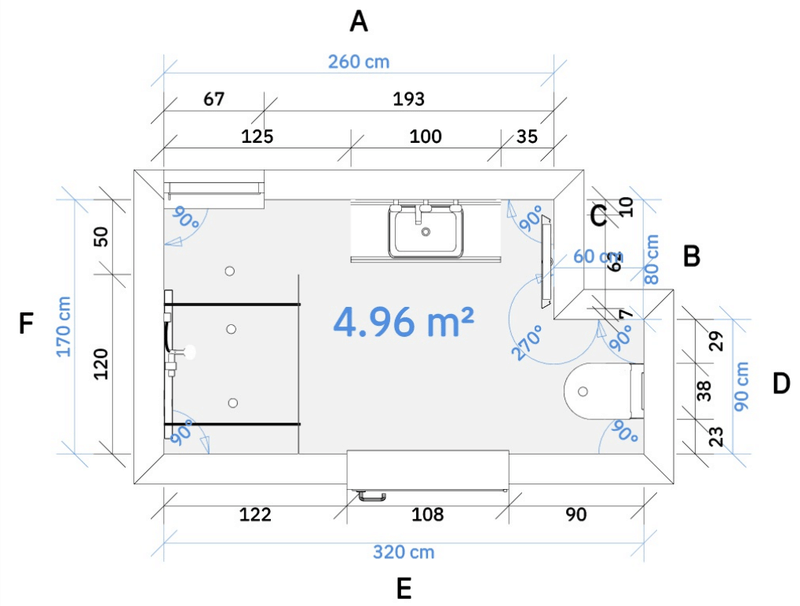

We zijn bezig met het ontwerp van onze nieuwe badkamer.
Het is een relatief kleine ruimte, dus we zijn beperkt in mogelijkheden.
We hebben al keuzes gemaakt wat we willen:
- douche
- toilet
- wastafel (100 cm)
- radiator (verticaal)
- geen bad
Ik twijfel echter waar wij het beste de douche kunnen maken.
Ik heb 2 opstellingen gemaakt: A en B
Graag hoor ik jullie mening en als er andere opstellingen mogelijk zijn dan hoor ik die graag.
A = douche aan de kant van raam
voordeel: genoeg inloopruimte
nadeel: raam wordt nat tijdens douchen
Afbeeldingslocatie: https://tweakers.net/i/KaDTl14KTE7Jx61JooGtADF8eOI=/800x/filters:strip_exif()/f/image/e4hTGIAFKYA66BhGFXND8iAv.png?f=fotoalbum_large
Afbeeldingslocatie: https://tweakers.net/i/WxvzLboWiwO9byDsa5qmcdP5rnw=/800x/filters:strip_exif()/f/image/9PYu2dn30fHE8iBm0LZEk32J.png?f=fotoalbum_large

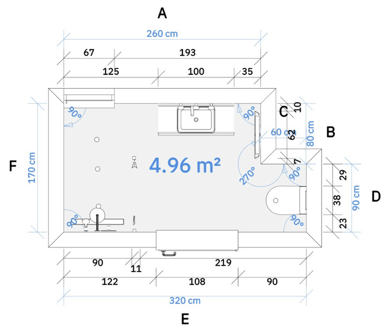

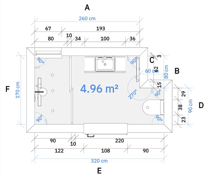

B = douche aan de kant van de deur
voordeel: raam wordt niet nat tijdens douchen
nadeel: inloopruimte douche is erg krap
Afbeeldingslocatie: https://tweakers.net/i/pjnaLpPLhx1UnYLh6jfSW_EvlXI=/800x/filters:strip_exif()/f/image/1jZgCTSyO6czHL22JdmcugXD.png?f=fotoalbum_large
Afbeeldingslocatie: https://tweakers.net/i/CdOHn5EtZiRf6bk6MdpNRdBAcU4=/800x/filters:strip_exif()/f/image/9M4ZZwdl0ZnKp2EFPWwvEsLb.png?f=fotoalbum_large

  • desmond
De deur moet - meen ik - naar buiten openen. Als iemand onwel wordt, kom je er dan te allen tijde nog bij. Heb je daar op de gang geen ruimte voor, dan een schuifdeur overwegen. In beide opstellingen houd je een flinke dode ruimte over naast de douche. Wat ben je daar nog van plan? En waar zit de afzuiging?
Ik zou de doucheruimte toch dicht houden; anders wordt alles nat en dat leidt tot veel meer poetswerk (kalkaanslag). You can thank me later.
  • mark_gl
  • Laatst online: 16-10 07:24
desmond schreef op dinsdag 4 juni 2024 @ 15:54:
De deur had ik inderdaad verkeerd getekend :z ik heb de afbeeldingen in de post al aangepast.
De "dode" ruimte naast de douche is de inloopruimte, die kan je inderdaad met deze opstelling niet gebruiken. Alternatief waar we nog aan denken is een schuifdouchewand badkamer breed zodat je een douche van 170cm breed hebt.
De afzuiging zit nu rechtsboven naast de wastafel, maar deze willen we dan verplaatsen naar de douche (dus naar links).
