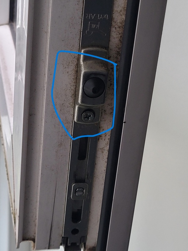

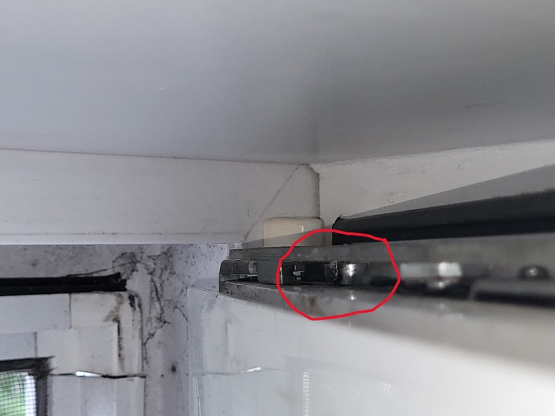

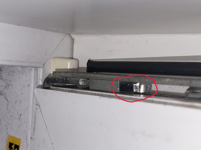

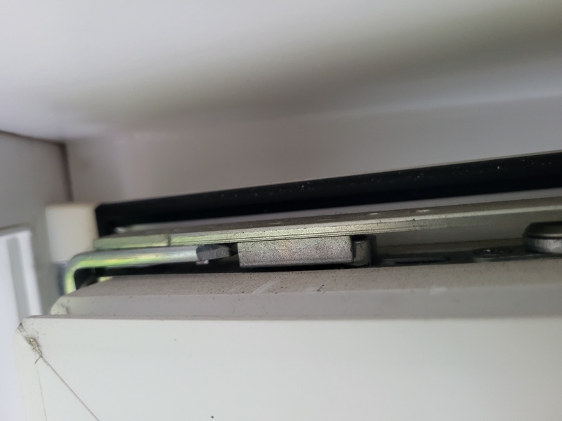

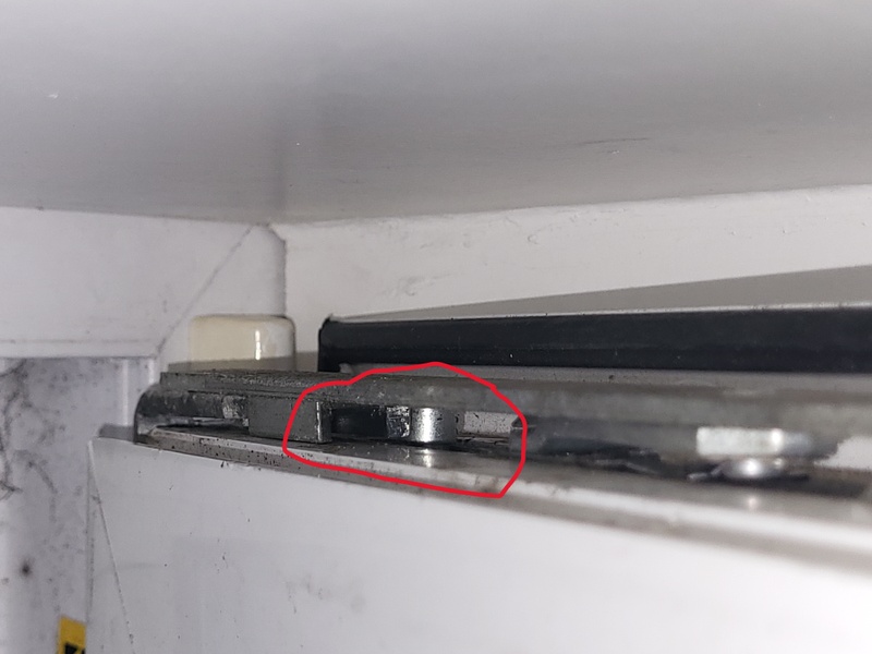

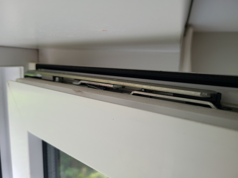

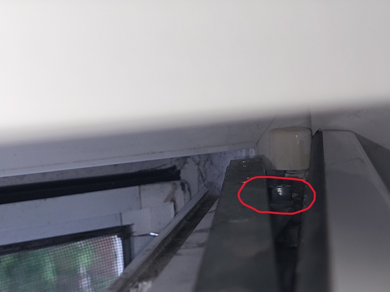

Mijn Kumij kozijn sluit niet meer. Zie afbeelding: het cilindertje (rood omcirkeld) is uit het lood. Zie laatste afbeeldingen voor ander kozijn waar deze nog wel goed uitgelijnd in het slot zit. Ik heb al geprobeerd die zwarte knop in te drukken (blauw omcirkeld) maar het cilindertje zit vast en beweegt niet verder naar voren.
Weet iemand hoe ik dit op kan lossen?

Lastig uit te leggen, maar waar je het Omcirkelt hebt even met een schroevendraaier de schaar opheffen en terug in lijn leggen met het onderste stuk.
Dan ligt hij erop ipv er in, maar dan gewoon even de hendel op kiep zetten en terug open. Dan klikt het goed.
