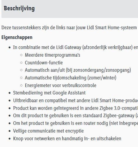

Zie zojuist dat op de Nederlandse site ook sprake is van "Energiemeter voor verbruikscontrole"Afbeeldingslocatie: https://tweakers.net/i/zv8jcuuNnZl17EEq0uNJ1fZrz6k=/full-fit-in/4920x3264/filters:max_bytes(3145728):no_upscale():strip_icc():fill(white):strip_exif()/f/image/e0tMu7XboGv4x5qhI1pqd1S8.jpg?f=user_large
Alleen zijn ze hier €40/3 terwijl de Duitse site het over €30/3 heeft.
